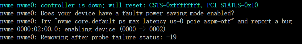

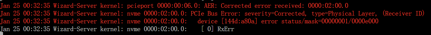

似乎问题解决了?具体我也不太清楚是什么情况,但是貌似"无法纠正的I/O错误"问题不再出现、RxErr问题和BadDLLP问题无论高低负载情况都没有再出现。 似乎之前日志内要求的两条启动参数解决了问题。 此问题暂时解决,如有其他问题我会更新。 简单总结一下解决方案: 在syslinux内加上两条启动参数,即 nvme_core.default_ps_max_latency_us=0 pcie_aspm=off 命令作用: 第一条命令的作用是禁止nvme的APST,禁止ssd主动进入省电模式,只能进入Host设置的电源状态。 第二条命令的作用是禁止linux内核的ASPM,在这种情况下系统将不会启用ASPM,也就不会主动省电。

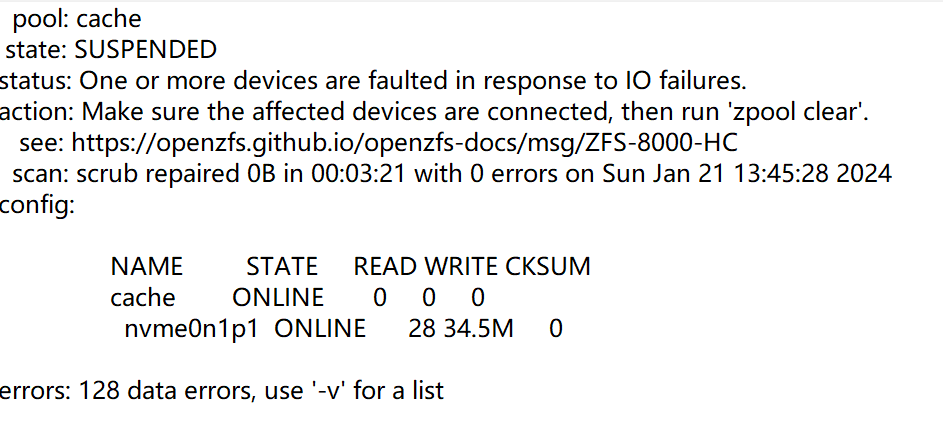

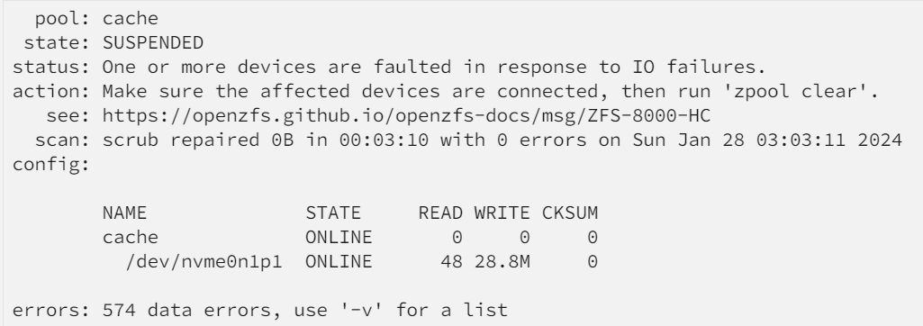

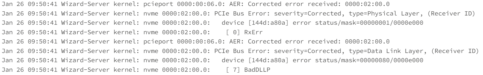

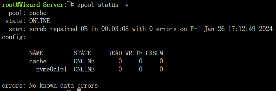

我今天尝试了一下 使用nvme_core.default_ps_max_latency_us=0后开机不再会有大量AER错误刷屏,但是一旦进行高负载操作依然会刷屏 我根据日志里的提示,又加了一条pcie_aspm=off,目前还不清楚效果。 另外,虚拟机依旧无法启动,但是显示器能显示出桌面(随后死机并出现以下日志,这是否说明问题与显卡关系不大?) 而且,正常情况下使用zpool status -v命令,没有什么特殊的 但是在显示nvme控制器出问题时,再使用这个命令就能看到错误了(类似这样) 最后,我尝试重装了下ssd上的文件系统,目前还是装的zfs,问题依旧。 wizard-server-diagnostics-20240126-1725.zip

收到,感谢大佬回复! 我这个虚拟机无法启动的问题是纯粹由ssd引起的吗?如果不直通显卡的话,是可以正常启动系统的。

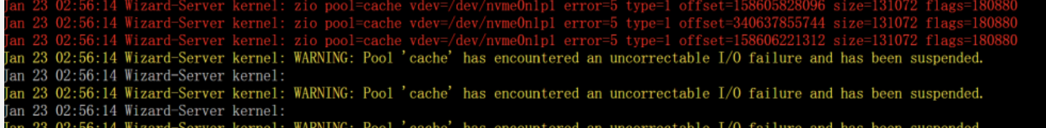

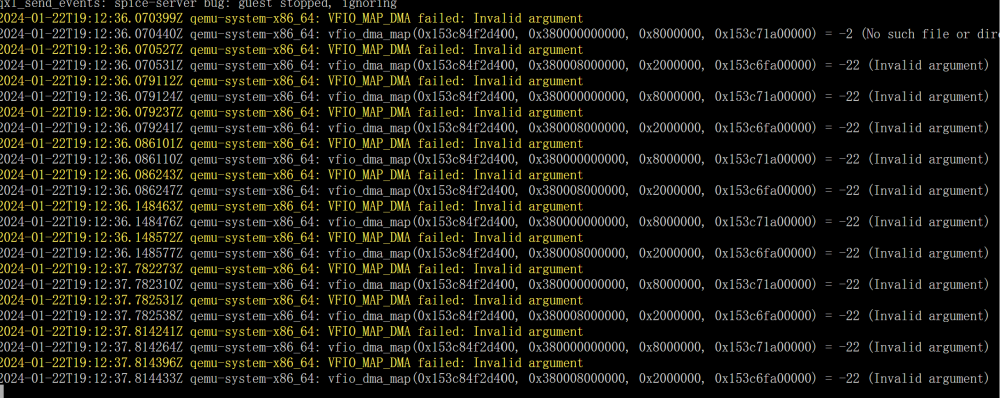

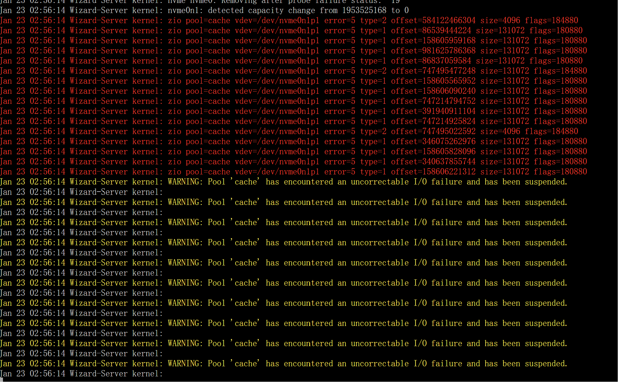

硬件配置:铭瑄w680+13500+64g ecc,显卡为一张gt710。 虚拟机为win10 22h2,之前显卡直通一直正常,在某一个晚上突然出现问题且导致unraid死机。 此为直通显卡且启动虚拟机后unraid日志报错。cache池是一个zfs池,重启后进行scrub未发现错误,ssd smart也无错误信息,文件读写看起来也是正常的。 此时怀疑是win10虚拟机系统问题,不直通显卡通过vnc访问虚拟机正常 重做了一个win11系统(vnc正常)且直通显卡,系统无法正常启动,虚拟机日志如图 求解决方案! 顺带一提,当我将ssd插到直连cpu的m2插槽时会有如下报错: 尝试在syslinux文件里添加pci=nommconf,可进入系统但无法获取ip,关闭aspm无明显效果。 此为将显卡直通到win10虚拟机,cpu满载时生成的日志。 此时webui功能正常,命令行可使用top命令,显示占用最多的是 z_wr_iss、z_wr_int_2等几个类似的进程,无法kill虚拟机进程 wizard-server-diagnostics-20240123-0258.zip

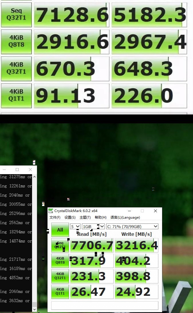

如何提高虚拟机io性能
