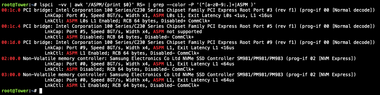

  7. Außer einer recht wenigsagenden Kurzanleitung habe ich für das Fujitsu-d3517 nix gefunden, was mir darüber irgendwelche Infos geben könnte. Der Adapter hängt im x4 Slot. Ich gehe aber davon aus, dass der an der CPU hängt. Der Chipsatz kann also via ASPM einzelne Lanes abschalten und die CPU nicht? Dann müsste ich also mit dem leichten Mehrverbrauch leben oder gibt es noch eine Alternative? 12W im Idle sind aber schon recht ordentlich, wie ich finde. Ansonsten: Hast du ne Ahnung, warum die MTU:9000 C-States verhindern?

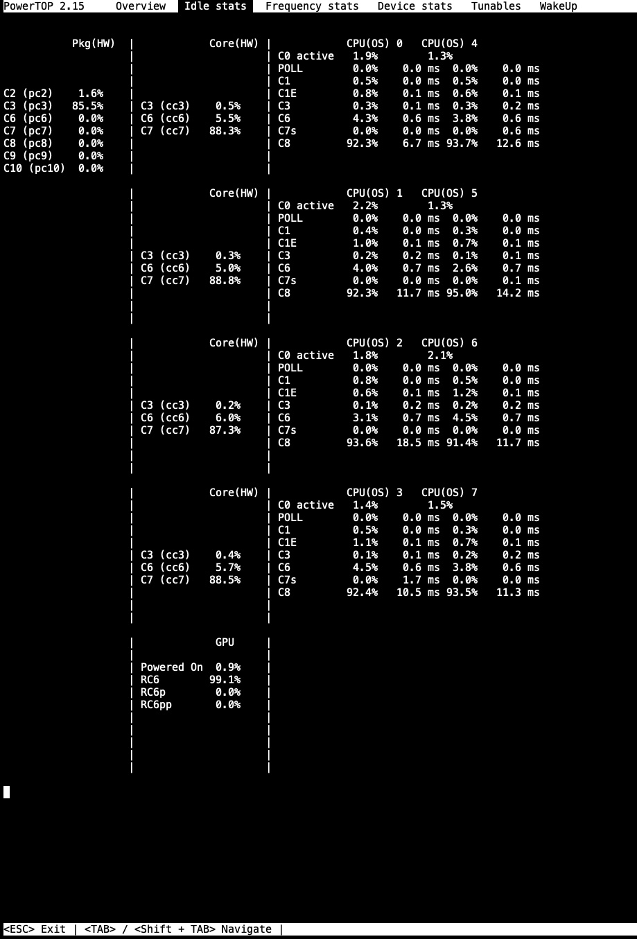

  8. Ich frage mich halt, was diese Adapterkarten mit ASPM zu tun haben. Ich dachte bis jetzt (was nicht viel heißen muss), dass diese Art von Karten einfach "nur" eine physische Verbindung zwischen M.2-NVME und PCIe-Slot herstellen und sonst nix. Vielleicht liege ich ja falsch. Wenn ich die Adapterkarte rausnehme und Rechner hochfahre, macht das was mit meinem Raid1-Pool. Muss ich da irgendwas bedenken? Also einfach runterfahren, rausnehmen, hochfahren, beobachten und dann wieder zurück? Habe übrigens heute ein interessantes Phänomen beobachtet. Ich hatte ziemlich mieser Transferraten, weshalb ich auf Jumboframes umgestellt hatte (MTU:9000). Daran hast aber nicht gelegen, sondern an den vollkommen unterperformanten Intenso-Sata-SSDs. Das war noch auf meinem Testserver. Jetzt habe ich ja einen anderen Server und performantere NVMEs, sodass ich das heute wieder auf MTU:1500 eingestellt habe. Und siehe da: CPU geht bis C8 (vorher C1E) und Pkg bis C3 (vorher gar nix). Idle-Verbrauch gleich mal um 3W gesunken, also jetzt bei 12W. Irgendeiner eine Idee, warum Jumboframes C-States verhindern? Ich finds irgendwie komisch. Problem mit ASPM besteht noch immer, aber 12W wären schon sehr, sehr ordentlich.

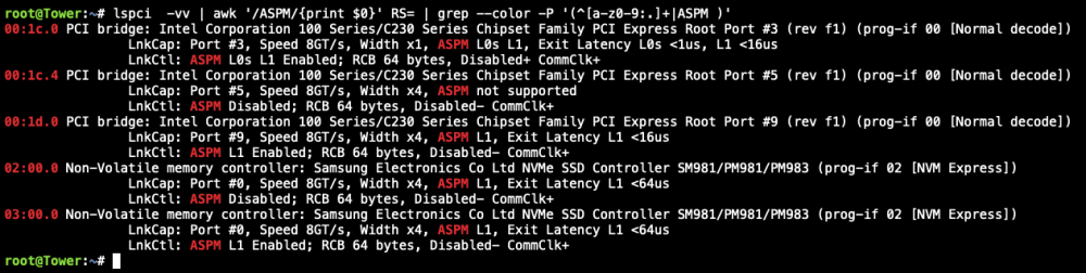

  9. Sorry, dass ich in Eure Diskussion reingrätsche. Auf meine weiter oben gestellte Frage hat noch niemand reagiert. Da ich aber weiter fleißig mitlese (und an einer Verbesserung interessiert bin), habe ich jetzt auch mal den vorgeschlagenen lspci-Befehl ausgeführt und im Ergebnis wird mir angezeigt, dass bei einer SSD und einer PCI-Bridge ASPM disabled ist. Ich habe zwei Samsung 970 Ivo Plus NVMEs verbaut. Eine im M2-Slot und eine über einen Adapter (den hier) eingebunden. Wird das mein "Problem" sein? Und wenn ja, was kann ich tun? Damit leben? Anderen Adapter?

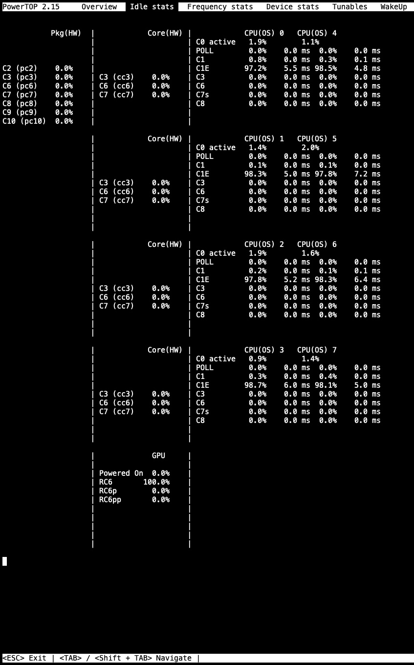

  11. Ich habe folgendes System auf Basis eines Fujitsu w570 power+ Mainboard: Fujitsu D3517-A13 CPU: Xeon E3 1245v6 RAM: 2x16GB ECC-RAM (meine von Hynix) HDDs: 2xWD Greens 3TB (waren noch über und werden demnächst gegen was Größeres getauscht) SSDs: 2x 2TB Samsung 970 Evo Plus Netzteil: proprietär - Datenblatt: Energieeffizienz des Netzteils (bei 230 V und einer Auslastung von 10 % / 20 % / 50 % / 100 %): 83 % / 89 % / 91 % / 90 %) Energieverbrauch liegt im Idle bei etwa 15W. Mit den 2 vorher verbauten Sata-SSDs lag der Verbrauch bei 13,5W. Wenn ich das mit meinem alten Rechner, den ich zum Ausprobieren genutzt hatte (Dell Optiplex 7010 mit Intel i5-3570), vergleiche, sind das 25W weniger. Eigentlich ok für mich. Trotzdem wunder ich mich über die C-States. Die CPU kommt über C1E nicht hinaus und die HW erreicht laut Powertop gar keinen Pkg. Das neueste Bios ist installiert. Da gibt es aber leider fast gar nichts einzustellen. Lediglich bei der CPU kann man Enhanced-Speed-Step aktivieren und die C-States einstellen (Max 7s). Das habe ich getan und außerdem --auto-tune ausgeführt. Tunables stehen auf good. ASPM-EInstellungen im Bios o.ä. gibt es nicht. Es ist nicht so, dass ich mit dem Verbrauch unzufrieden wäre, ich frage mich nur, ob da nicht noch ein paar Watt auszuquetschen wären und gerade die C-States scheinen ja definitiv noch nicht optimal zu sein. Vielleicht hat ja jemand noch einen Trip. Noch ne Info: Nutze das BIOS im Legacy-Modus. Macht es einen Unterschied im UEFI?
