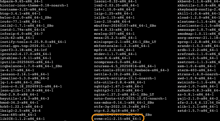

  6. Habe ich auch grade gesehen. Das Paket ist nvme-cli. Die Applikation ist nvme.
  7. Welche Erweiterung hat das File? Keine, die von installpkg verwendet wird. Das scheinen nur leere Files zu sein.
  8. Das ist was anderes. nvme-cli dient zum aktualisieren der Firmware von NVMEs.
  9. In /var/log/packages liegt nvme-cli-2.15-x86_64-1. Ich würde das gerne verwenden. Wie kann das Paket installiert werden?
