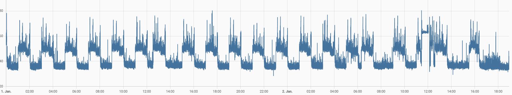

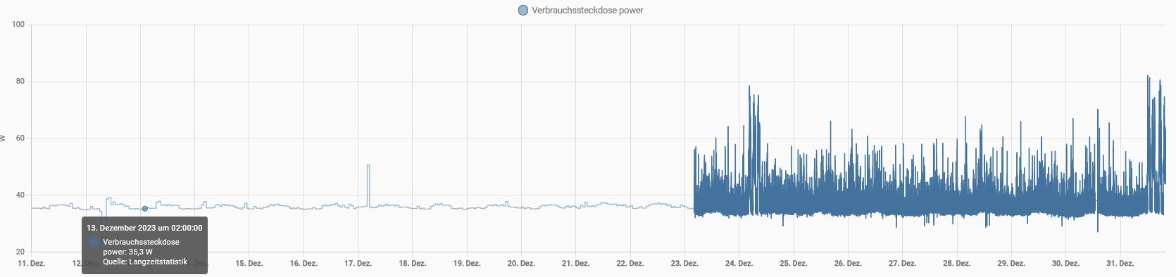

  1. Hey, nein es wurde nichts am System geändert maximal die Docker wurden geupdatet. Das erste Bild zeigt über Tage hinweg eine ruhige Linie und dann ging der Stromverbrauch durch die Decke. Das zweite Bild zeigt quasi einen entsprechenden Tag mit problematischen Stromverbrauch. Würde ich beispielsweise den 15.12 genauer darstellen.. wäre es durchweg eine ruhige Linie. Aber warum bekomme ich die C-States nicht verbessert? Da dürfte doch noch was drin sein? Oder liegt es an den VMs? Danke für deine Antwort.

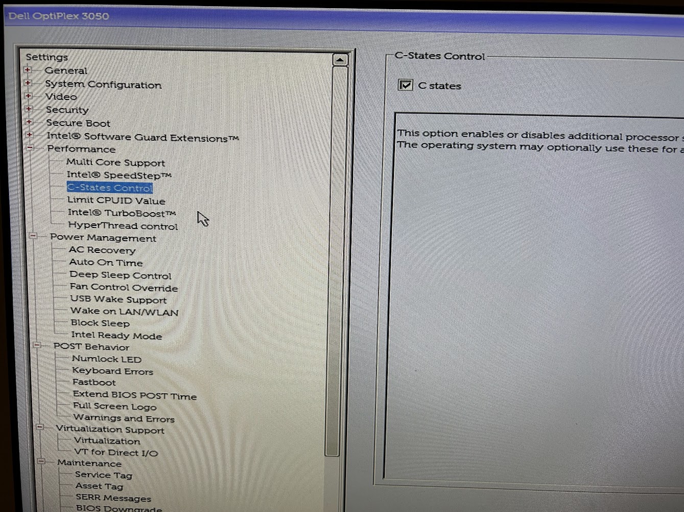

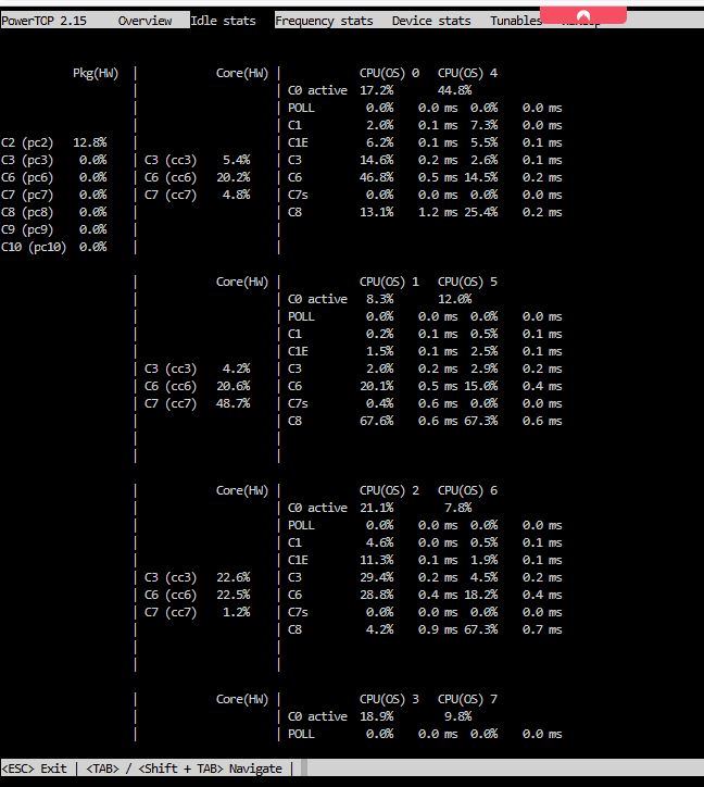

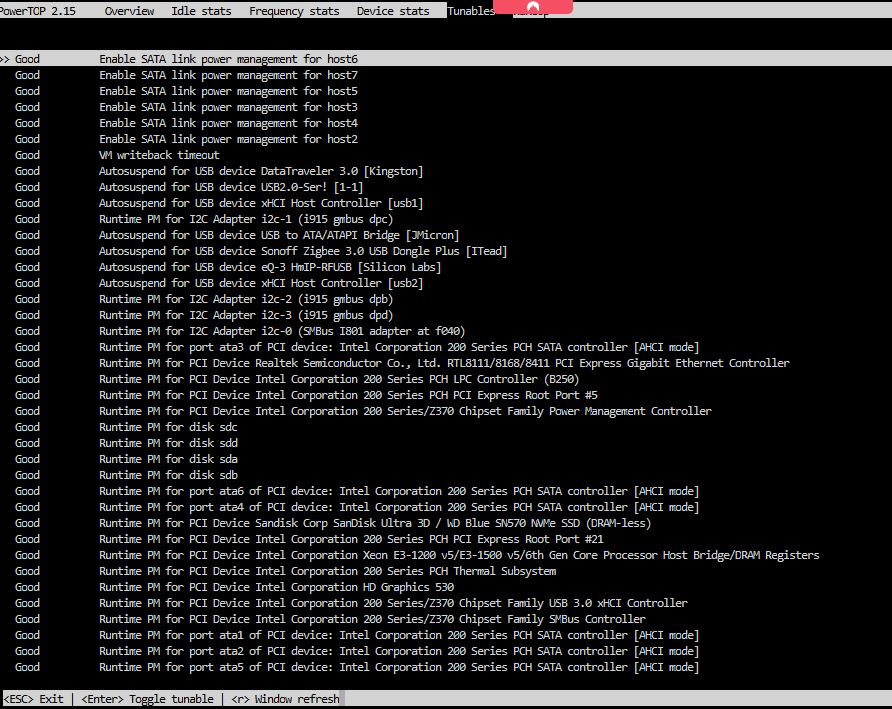

  2. Hallo zusammen, seit etwa einem halben Jahr nutze ich Unraid und bin nach wie vor begeistert. Beim erstmaligen Aufsetzen des Systems betrug der Stromverbrauch etwa 30 Watt. Das war für mich akzeptabel, wenn auch nicht überragend. Allerdings hat sich seit dem 23.12 der Verbrauch meines Systems deutlich erhöht, wie der Anhang zeigt. Des Weiteren sind auch deutliche Sprünge im Verbrauch sichtbar. Mein System ist ein Optiplex 3050 mit einem Intel Core i7-6700, und ich verwende die neueste Version von Unraid. Zudem sind zwei SSDs und eine NVMe eingebaut, wobei eine SSD als Pool ohne Parität dient und die anderen beiden als Cache für VMs und Docker verwendet werden. Permanent laufen zwei VMs (HomeAssistant und Windows 10 für BlueIris) sowie drei Docker-Anwendungen (Audiobookshelf, Heimdall, code project.ai). Ein Neustart brachte keine signifikante Besserung. Daher habe ich versucht, mit Powertop die Anleitung von mgutt umzusetzen. Leider gelang es mir nicht, die C-States effektiv zu aktivieren. (Siehe Bild) Gibt es dafür eine alternative Lösung? Das spiegelt auch die Anzeige von Powertop wieder. Aktuell beträgt der Stromverbrauch des Rechners ca. 26 Watt. Daher bin ich schon sehr zufrieden. Gleichwohl habe ich bei meiner Recherche gesehen, dass andere User ähnliche Systeme auch Optilex unter 20Watt hatten. Daher ist mein Ansporn jetzt geweckt Auch weiß ich nicht ob der Spindown bei SSD wirklich Sinn macht? Würde letztlich nur das Array betreffen. Wobei ich mir nicht sicher bin ob das wirklich klappt. Denn die Audiobooks von Audiobookshelf liegen auf dem Array. Viele Grüße Allgrinder Ps.: Ich hoffe das Thema ist hier richtig.
