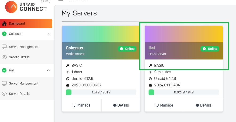

  2. Es ist mir peinlich - aber ich habe die Lösung gefunden. Beim Server "Colossus" hatte ich diesen erst umbenannt und dann mit Unraid Connect verbunden. Beim Server "Hal" habe ich das anscheinend genau umgekehrt gemacht 😞 Habe hier das Plugin deinstalliert und noch einmal neu installiert und sichergestellt, das der richtige Name im Server vor der ersten Verbindung mit UnraId Connect eingetragen war. Und schmups... schon funktioniert es. Aber vielleicht hat ja noch jemand dieses Problemchen und findet dann einen Tipp.

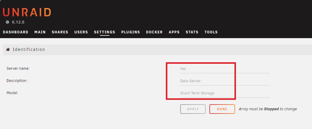

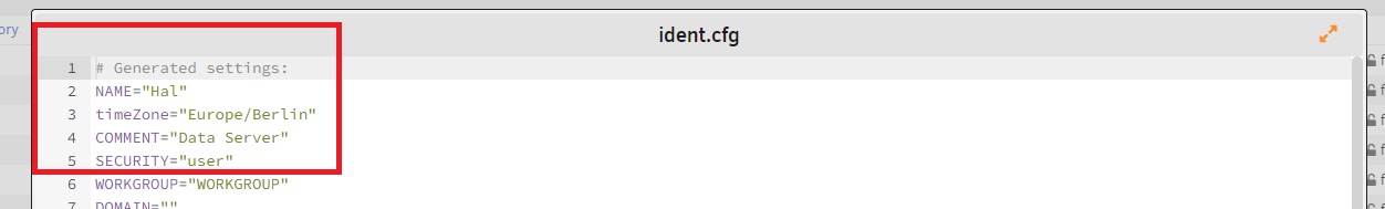

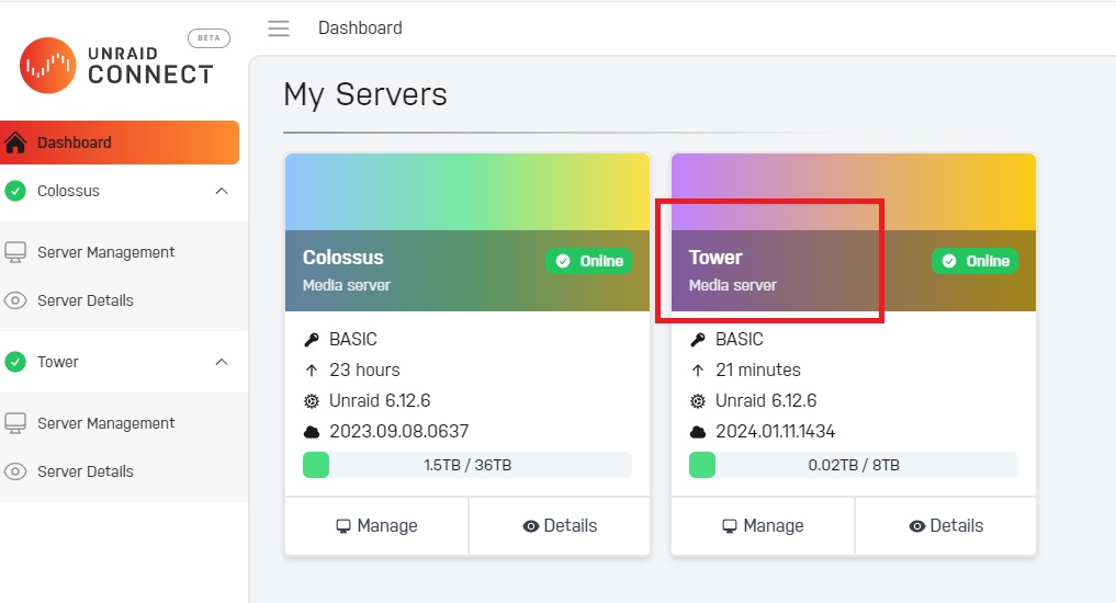

  3. Liebe Community, nutze seit einigen Wochen Unraid und bin immer noch in der Anfängerphase. Ich habe 2 Server aufgesetzt und beide laufen auch gut. Auch das Backup und das Management der USB-Flashdrives für beide Server über Unraid Connect funktioniert tadellos. Allerdings habe ich einen "Schönheitsfehler" bei einem der beiden Server. Und zwar wird nicht der richtige Name angezeigt, sondern nur die allgemeine Bezeichnung "Tower" 1. Screenshot "Unraid Connect Dashboard" - der erste Server wird korrekt als "Colossus" angezeigt, der andere aber nicht als "Hal". 2. Der Server "Hal" wurde unter Settings bei gestoppten Array der richtige Name zugewiesen und natürlich wurde der Server neu gestartet. Der Name wird auch überall im System und lokalen Netzwerk richtig angezeigt, nur halt eben nicht bei Unraid Connect. 3. In der Datei \\Flash\congig\ident.cfg steht auch der richtige Name drin. Der Server mit dem falschen Namen ist ein Lincstation N1 mit vorinstalliertem Unraid Key. Könnte das daran liegen? Habt ihr einen Tipp oder eine Idee, woran das liegen könnte oder was ich ggf. falsch eingerichtet habe? Vielen Dank für eure Hilfe! CU, TermyD
