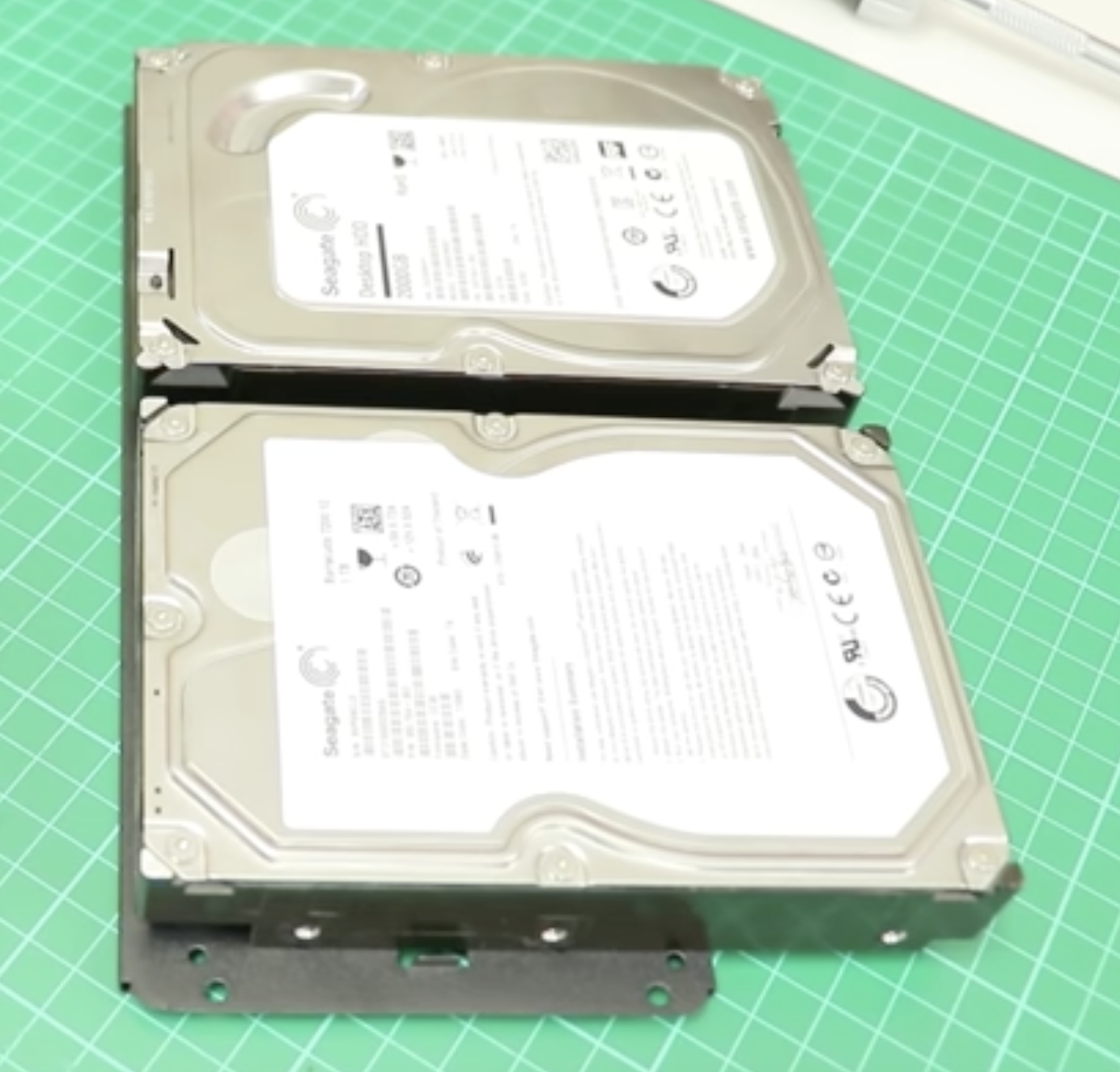

Der Link ist gut, danke. Ja, ist vermutlich zu kurz, aber ich werde dann eher zu Lötkolben oder Crimpzange greifen um das Kabel zu verlängern. Ich nehme wahrscheinlich das Kolink Satellite als Gehäuse (gut und günstig), da kann man, wenn man den Kaltgerätestecker innen durch einen Euro 8/C7-Stecker ersetzt das 19V-Netzteil innen ins Gehäuse einbauen, und ähnlich wie bei dem Igorslab-Bau den 19V-Stecker durch die ATX-Blende nach außen führen. Also wieder Lötkolben oder Crimpzange, oder so einen Adapter: https://www.dinic-shop.de/strom/stromadapter-und-netzadapter/dinic-netzadapter-schutzkontakt-buchse-cee-7-3-auf-c20-stecker-158.html Hier der Review des Gehäuses aus dem auch das Bild mit den Festplatten war: Außerdem hab ich auf der Kompatibilitätsliste von ASRock tatsächlich EINEN 32GB-RAM-Riegel gefunden den man auch einzeln als Endkunde bekommt: https://geizhals.de/samsung-dimm-32gb-m378a4g43ab2-cwe-a2328262.html Mal sehen was memtest86 dazu sagt. Dazu noch zwei 8TB Toshiba Enterprise Capacity MG08-D Platten, die haben eine hohe Zuverlässigkeit (niedrige AFR und unrecoverable error rate), für eine Serverplatte niedrigen Stromverbrauch (9,3/5,6W) und Anlaufstrom (1,8A) Danke auf jeden Fall für die ganzen Infos hier im Thread!

Versteh ich das richtig dass das Kabel für eine solche Anordnung der Festplatten zu kurz ist? Danke, Philip
