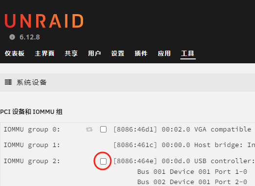

已排查了供电、sata线等区域,暂时没有发现什么异常(除了更换的硬盘,一切均与前几天一致,更换上去的硬盘也是一个全新的健康硬盘,我也尝试过更换硬盘插槽) 我暂时定位到了一个100%复现的错误,我也不知道是对是错 附件这是系统重启的日志 可以发现系统在启动的时候这里有报错 然后我去设备列表里看,这个设备代码好像是usb控制器(下图红框)但是我的设备目前只有一个正在使用的usb设备(即unraid系统盘,下图蓝框) 我也不知道这是不是后续sata硬盘错误的导火索(刚才又出现了sata硬盘的大量错误,与一开始的提问类似,sata一会link到6.0Gbps,一会link到3.0Gbps,一会儿link到1.5Gbps,最后还出现了文件在nfs共享中访问不到的问题,后续重启又好了) 附件是nas重启到能够web登录的日志和诊断文件,不知道能否有帮助 后续我会在硬盘再次出现错误的时候,上传新的诊断和日志文件。 enas-syslog-20240420-1155.zip enas-diagnostics-20240420-1956.zip

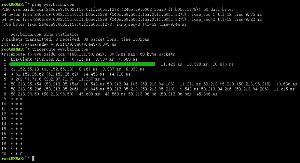

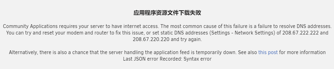

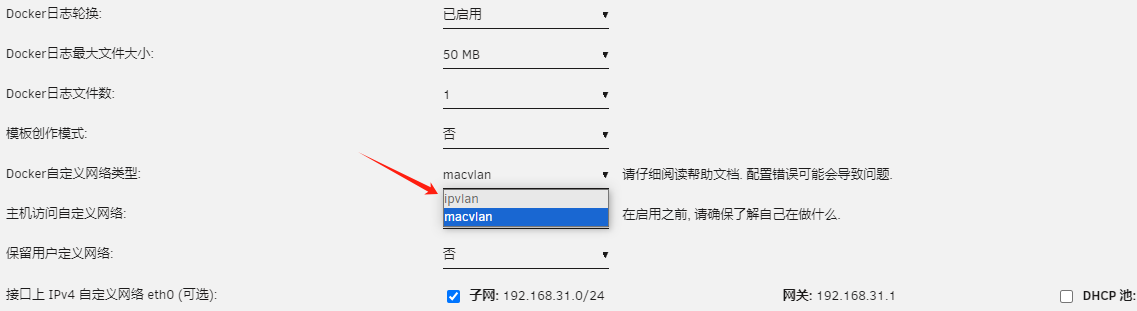

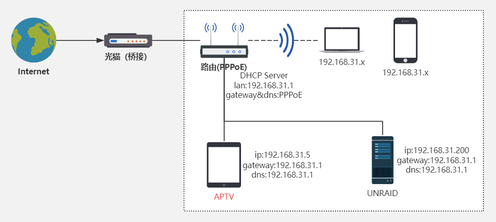

首先这是我的网络拓补图: 出现的问题主要表现在手动设置dns为旁路由APTV的ip以后网络依旧不通,无法更新插件,应用界面也出现如下错误提示。(当然根据错误提示改了DNS以后依旧没有任何作用)。重启、关机再开机,这个问题依旧存在。与此同时,局域网其他设备将网关和dns指向APTV后可以正常打开各类网站。 打开unraid终端使用ping和traceroute命令测试连通性,报错如下: 因为看到最初ping的解析是一个ipv6地址,于是怀疑原因是网络设置中使用“ipv4+ipv6”这里,于是将网络改成“仅ipv4”和“仅ipv6”分别测试,网关和dns依旧指向旁路由ip: (这个怀疑其实不成立,因为在之前改dns的方法可用时,“ipv4+ipv6”的设置是没有问题的,但为了控制变量,还是测试一下吧)。 【仅ipv4】: 这是dns服务不通的意思吗?那我把网关指向192.168.31.5,dns1设置成8.8.8.8,dns2设置成8.8.4.4 一模一样的报错,问题并没有得到解决。 【仅ipv6】: 保存……哦豁……NAS失联了……(这不废话吗,ipv4被我关了,只能通过ipv6的地址才能访问后台啊),但是我的小米路由器无法在后台查看分配的ipv6地址。这可怎么办。。。 想着要么用ssh登录看看,结果ssh 192.168.31.1被无情的refuse了(呵呵,小米AX6000真有你的),没办法,只能把NAS关机,从U盘配置文件里下手,看能不能把它救回来。(关机方法:按一下电源键,大约等30秒,硬盘停转就关了。直接拔U盘怕是会有各种灵异事件,请勿轻易尝试) 在U盘里看到有个/config/network.cfg文件(感谢unraid开发大佬们良好的起名习惯,真是一目了然啊),里面的配置跟我猜想的差不多: 然后我把红框内的内容分别改成ipv4和yes(其他的也不太会改,就先保持不变),重新把U盘插上,开机。 等待的过程比想象中久一点(大概3分钟),在路由器后台刷到了NAS的MAC地址,然后用对应的ip成功连回了NAS(真不容易),再把ip再改回静态和原来的数值,这个小插曲暂且告一段落。 回到最初的问题,因为暂时没有头绪。只好把网关和dns改回路由器,可以看到改回去以后的nas是可以正常上网的(emmm,但是更新插件什么的嘛……还是要上科技才行): (小强你别跑,刚才就是你不让我ssh的是吧?!) 在各种设置页面之间乱点(但是没乱改),and 网上冲浪到处搜索’ping & traceroute不通‘,’name or service not known‘之类的关键字,突然看到一个回答提到了VM啥的,,,嗯?VM?欸?对哦,我好像改过它的设置。 进入unraid - 工具 - 虚拟机 页面,虚拟机,启动(emm,事实上我的虚拟机列表是空的,也从来没有添加过虚拟机)那就不是这里,虚拟机,关闭。 但是这一点激起了我前两天的某个回忆片段。那时候在查询unraid虚拟机硬件直通的内容(为将来的折腾做准备),考虑到我的设备有四个网口,我想在保留第一个网口(eth0)作为unraid的管理口的情况下,把剩下三个网口直通给未来可能有的虚拟机使用,于是就点开了 unraid - 工具 - 系统设备这个页面。 我记得某个教程是说如果想把硬件直通给虚拟机使用,则应该在对应的pcie设备或IOMMU组前面打勾。 <回忆开始>我想起几天前我也是在这个页面,勾选了我的网口2(对应eth1),然后点了保存,然后unraid系统提示我要重启以后才能生效,可那会儿我正在用docker的qbittorrent下载,并不是很想重启,我就又取消勾选它,又点了一次保存,然后unraid还是提醒我需要重启才能生效。。。那个黄色banner就一直在我眼前飘。。。我想着我又没搞什么大变化,干嘛非要我重启,就一直忍着,大概过了一天,才重启设备,那个banner也就消失了。<回忆结束> 这个时候我又回到页面的最下面,看我这里的网口选项,突然我发现一个异常:我的网口1(eth0)的绑定怎么没有了?(我记得它应该是灰色不可选的状态,且默认应该是勾选中的状态才对,否则我的nas用谁来连接呢,可是现在却是可以勾选的状态??这又是怎么回事??) 难道旁路由不通的问题跟它有关?我是否应该把它改回勾选状态?带着这个疑问,我勾选了第一个网口(也就是红圈圈住的地方),然后保存并重启了设备。。。 又失联了…… 失联以后我才反映过来,刚才那不是设置设备直通的页面吗?我直通了eth0,那eth0就不能给unraid用了,很正常啊,逻辑闭环了这是。。。再加上我之前设置网络的时候为了把另外三个网口分出来,把eth0的绑定和桥接功能全部关闭了,也就是说其他三个网口也是不能用的状态。这下我知道,我又把NAS扔到了一个无法触及的荒原。。。。无话可说。。。怎么办,继续按电源键关机+拔U盘呗。 再一次凭直觉找到了/config/vfio-pci.cfg文件,而且还看到了一个vfio-pci.cfg.bak文件,看了看这俩文件的修改日期,其中之一正是我刚刚改完配置重启又失联的时间,另一个则跟我几天前勾选网口2的时间大致相同,我感觉应该就是它们了。查看到vfio-pci.cfg的内容是‘BIND=0000:01:00.0|8086:125c’,而vfio-pci.cfg.bak的内容是‘BIND=0000:02:00.0|8086:125c’,这不就是我网口们的pcie设备地址吗,于是把vfio-pci.cfg的内容改成‘BIND=0000:02:00.0|8086:125c’,保存,插回U盘,开机,真不容易,我的NAS又联回来了…… 至此,我关于旁路由不通的问题折腾到现在,走了很多弯路但是又回到了原点。我觉得我这个折腾的经历很值得分享出来(毕竟一晚上搞失联两次,也算是少见了)。我的经验就是失联了并不可怕,冷静想想,总能找到问题出在哪里。 但是我最初的问题依旧没有被解决,我还是怀疑它跟我前几天改pcie直通相关的设置有关(因为在改它之前,我是可以正常使用旁路由的,中途nas也没有重启过,docker只有一个qbittorrent在正常使用,另外有一个半成品docker配置了一半也还没用),所以我在最后上传了我的诊断资料,还望有了解我这个案例核心问题的大佬指个路,不胜感激 enas-diagnostics-20240311-2051.zip
