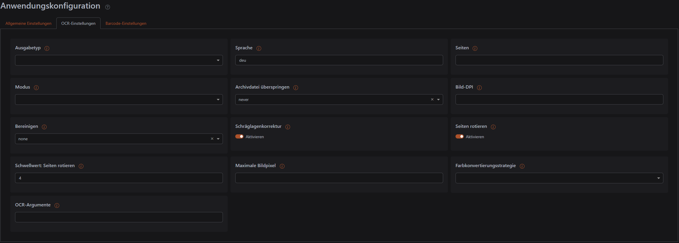

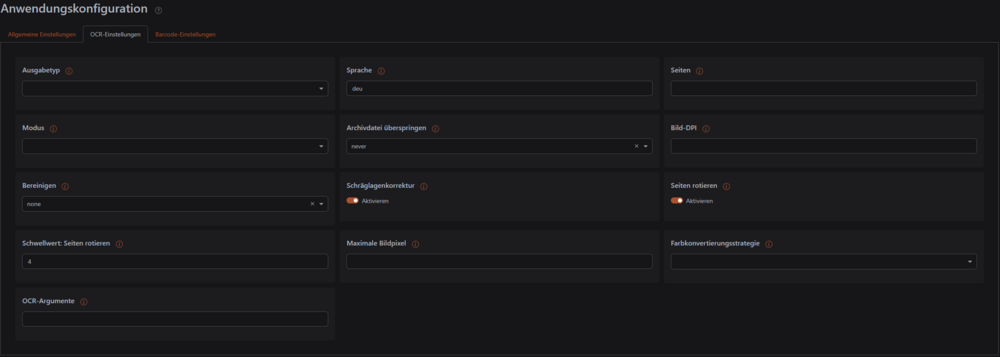

  9. Hallo zusammen, mal wieder Paperless und ich ^^ ich habe nach einem Festplattenwechsel ein Problem: Der komplette archive-Ordner im media-Verzeichnis ist weg. Die Originaldateien liegen aber noch alle im originals-Ordner. Mein Ziel: Paperless soll die fehlenden Archive-Dateien aus den vorhandenen Originalen neu erstellen, sodass die Dokumente im Webinterface wieder normal heruntergeladen werden können. Was ich schon versucht habe: Direkt im Container: python3 /usr/src/paperless/src/manage.py document_archiver --force → Ergebnis: 0it [00:00, ?it/s] document_recreate_archives gibt es in meiner Version nicht. Dateien aus originals in den consume-Ordner legen würde zwar funktionieren, aber dann hätte ich jedes Dokument doppelt in der Datenbank → möchte ich vermeiden. -Paperless denkt in der Datenbank, dass die Archive noch da sind, und erzeugt sie deshalb nicht neu. Direkt in Paperless UI Thumbs mit den ganzen Informationen sind noch in Paperless vorhanden. Möchte ich sie öffnen bekomme ich folgenden Fehler in der Log datei [2025-08-10 15:56:43,808] [WARNING] [django.request] Not Found: /api/documents/55/preview/ Wenn ich dann Aktion -> Erneut verabeiten ausführe wird folgendes in der Log angezeigt und das Dokument ist wieder komplett da und der die korrekte Ordnerstruktur im archive Ordner ist wieder da! [2025-08-10 15:56:51,050] [INFO] [celery.worker.strategy] Task documents.tasks.update_document_content_maybe_archive_file[d3c6239d-daed-4f4f-802a-9e049040cf25] received [2025-08-10 15:56:51,146] [INFO] [paperless.parsing.tesseract] pdftotext exited 0 [2025-08-10 15:56:51,613] [INFO] [ocrmypdf._pipelines.ocr] Start processing 7 pages concurrently [2025-08-10 15:56:53,223] [INFO] [ocrmypdf._pipeline] page is facing ⇧, confidence 8.50 - rotation appears correct [2025-08-10 15:56:53,228] [INFO] [ocrmypdf._pipeline] page is facing ⇧, confidence 10.01 - rotation appears correct [2025-08-10 15:56:53,234] [INFO] [ocrmypdf._pipeline] page is facing ⇧, confidence 9.57 - rotation appears correct [2025-08-10 15:56:53,273] [INFO] [ocrmypdf._pipeline] page is facing ⇧, confidence 8.92 - rotation appears correct [2025-08-10 15:56:53,322] [INFO] [ocrmypdf._pipeline] page is facing ⇧, confidence 9.32 - rotation appears correct [2025-08-10 15:56:53,566] [INFO] [ocrmypdf._pipeline] page is facing ⇩, confidence 0.57 - confidence too low to rotate [2025-08-10 15:56:53,587] [INFO] [ocrmypdf._pipeline] page is facing ⇧, confidence 2.99 - no change [2025-08-10 15:57:07,151] [INFO] [ocrmypdf._pipelines.ocr] Postprocessing... [2025-08-10 15:57:10,103] [INFO] [ocrmypdf._pipeline] Image optimization ratio: 1.07 savings: 6.5% [2025-08-10 15:57:10,103] [INFO] [ocrmypdf._pipeline] Total file size ratio: 1.05 savings: 4.5% [2025-08-10 15:57:10,109] [INFO] [ocrmypdf._pipelines._common] Output file is a PDF/A-2B (as expected) [2025-08-10 15:57:13,197] [WARNING] [django.request] Not Found: /api/documents/55/preview/ [2025-08-10 15:57:13,319] [WARNING] [django.request] Not Found: /api/documents/55/preview/ [2025-08-10 15:57:13,692] [INFO] [paperless.parsing] convert exited 0 [2025-08-10 15:57:13,741] [INFO] [paperless.tasks] Updating index for document 55 (41620f41852efd638d493754ade021a4) [2025-08-10 15:57:13,889] [INFO] [celery.app.trace] Task documents.tasks.update_document_content_maybe_archive_file[d3c6239d-daed-4f4f-802a-9e049040cf25] succeeded in 22.83661450799991s: None [2025-08-10 16:00:00,001] [INFO] [celery.beat] Scheduler: Sending due task Check all e-mail accounts (paperless_mail.tasks.process_mail_accounts) [2025-08-10 16:00:00,005] [INFO] [celery.worker.strategy] Task paperless_mail.tasks.process_mail_accounts[d1481a4b-c747-46fb-b2dc-496e057dbf20] received [2025-08-10 16:00:00,068] [INFO] [celery.app.trace] Task paperless_mail.tasks.process_mail_accounts[d1481a4b-c747-46fb-b2dc-496e057dbf20] succeeded in 0.05958325000028708s: Meine Frage Gibt es einen einfachen Weg um Paperless zu zwingen, alle fehlenden Archive-Dateien aus den Originalen neu zu erstellen? Einfach eine erneute verarbeitung z.b über PAPERLESS_OCR_MODE=<mode> bzw PAPERLESS_OCR_SKIP_ARCHIVE_FILE=<mode> steige da aber nicht durch was ich da vielleicht ändern muss damit er OCR neu verarbeitet und evt dadurch die Archive Dateien neu erstellt. Hier meine aktuellen settings welche den OCR betreffen Danke schon mal für jeden Tipp! 🙏

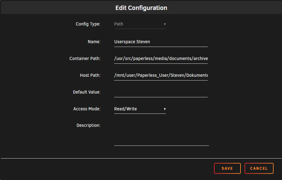

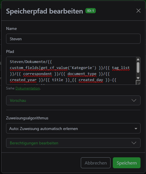

  13. Hi zusammen, ich habe Paperless-ngx unter Unraid installiert und versuche aktuell, den Archivpfad für die OCR-verarbeiteten Dokumente aus dem media-Ordner heraus auf einen eigenen Unraid Share umzuleiten, wie im Crydteam-Tutorial beschrieben. Ich hoffe dass mir jemand weiterhelfen kann. Hier der Link zum Tutorial Ich mounte im Docker folgende Pfade: Ziel ist, dass Paperless die verarbeiteten Dateien direkt dort ablegt, damit ich den Ordner z. B. als Netzwerklaufwerk freigeben kann. ProblemObwohl der Mount gesetzt ist, schreibt Paperless die archivierten Dateien nicht in den Share, sondern weiter in den Standard-Archivpfad unter /media. Speicherpfade in Paperless ( evtl. Ursache?)Ich habe in Paperless selbst unter "Speicherpfade" (siehe zweites Tutorial) folgenden Pfad gesetzt: Laut Anleitung muss der erste Teil des Pfads Steven/Dokumente/ exakt dem Pfad entsprechen, den man im Docker gemountet hat. -Ich habe also /usr/src/paperless/media/documents/archive/Steven/Dokumente/ auf meinen Share gemappt. Trotzdem landen alle Dateien weiterhin im Standard-Archiv innerhalb des media-Ordners. Hat jemand dieses Setup mit archivierten Pfaden auf einem Share + benutzerdefiniertem Speicherpfad erfolgreich unter Unraid zum Laufen gebracht? - Ich habe bestimmt nur etwas übersehen. Habe es mehrmals kontrolliert aber irgendwas ist mir wohl entgangen. Bin für jeden Hinweis dankbar!

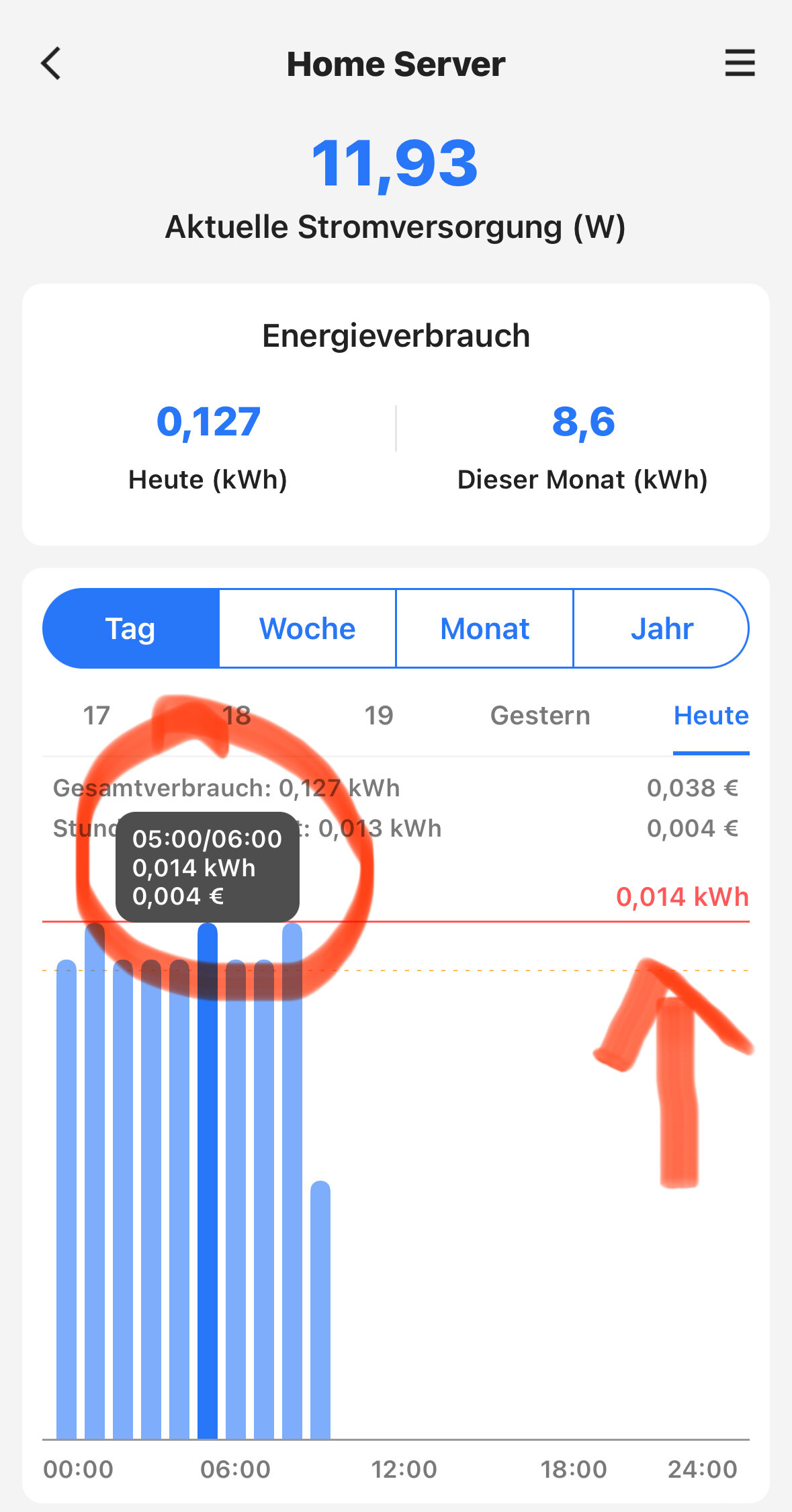

  14. Hallo ich war mit den Werten auch sehr zufrieden. Im Moment habe ich garnicht so viele Docker am laufen. Habe erstmal Jellyfin, Sonarr, Radarr, SABnzbd und Adguard laufen. hier bekomme ich, wenn die Festplatten im Spin down sind laut Smarter Steckdose ca 13-14 Watt im Durchschnitt. Wenn ich mir die live werte anschaue sind Werte zwischen 11,5 Watt - 14 Watt ablesbar. Springt halt viel zwischen den Werten hin und her. Wenn Jellyfin zuhause aktiv über den SmartTV läuft verbraucht er ca 30-35 Watt. paperlessngx, immich und co sind installiert, müssen aber noch eingerichtet bzw. mit Daten gefüttert werden und sind deshalb nicht aktiv. Steht wöchentlich auf der to-do Liste, komm ich aber nicht zu 🫣 mehr Daten habe ich aktuell leider nicht. Liebe Grüße smoky

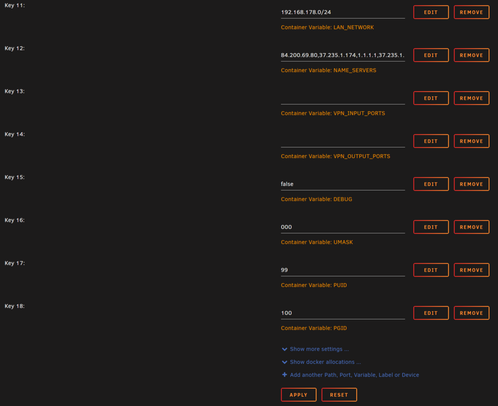

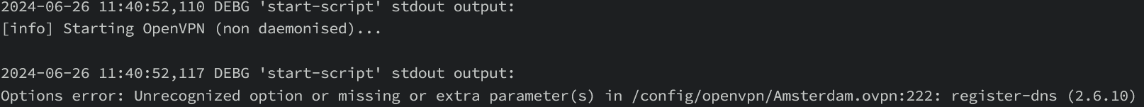

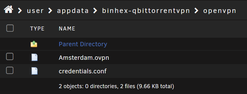

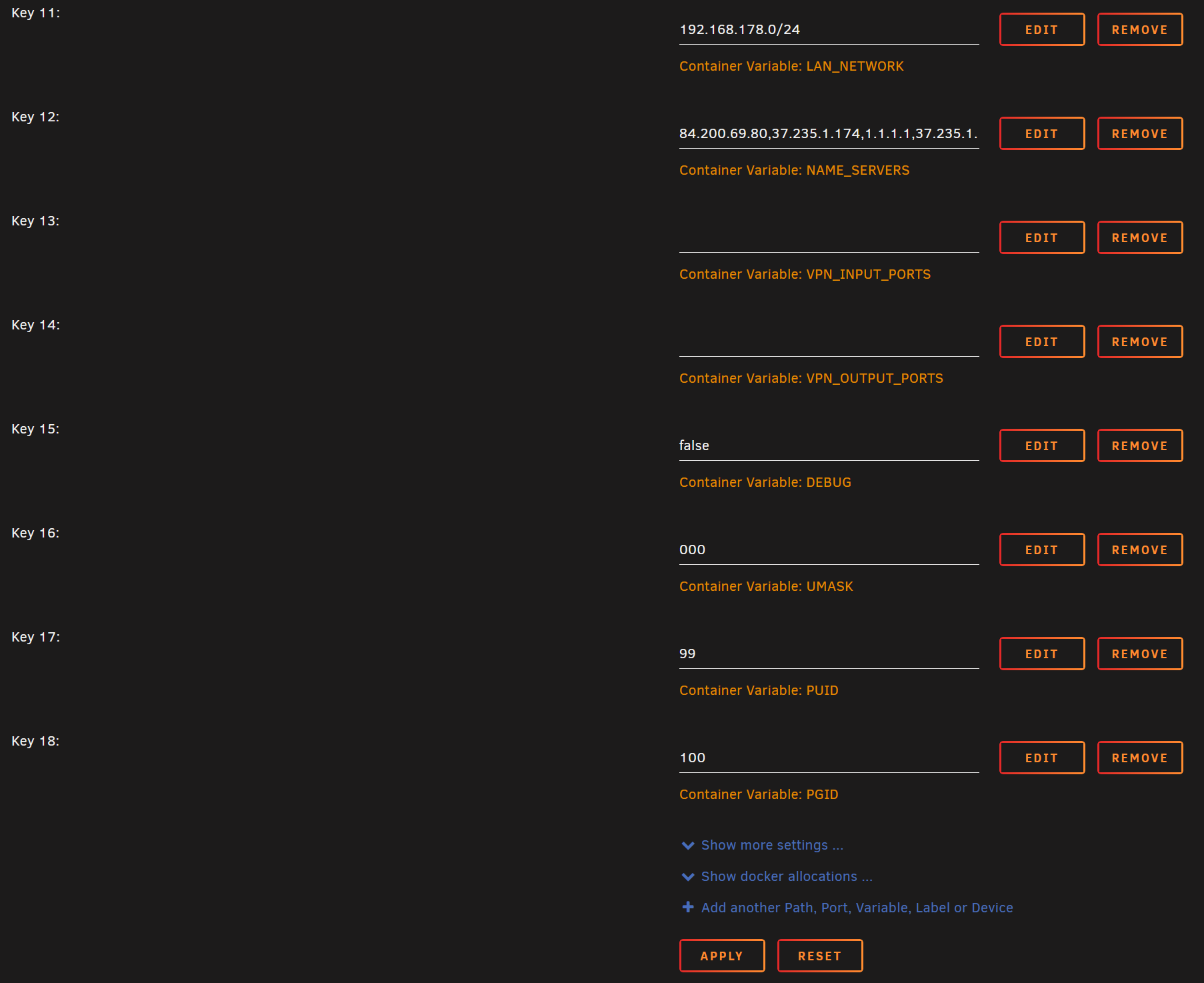

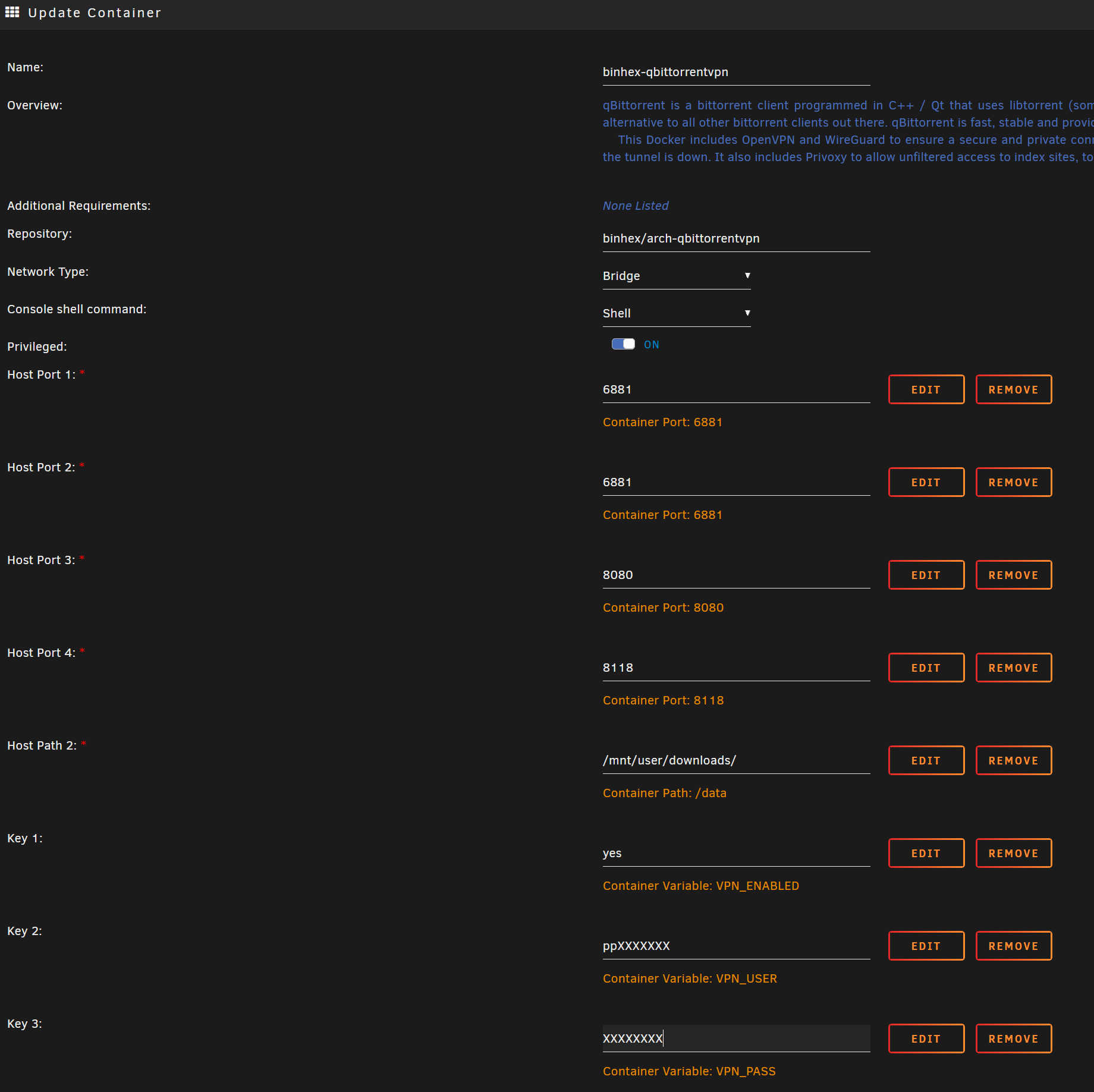

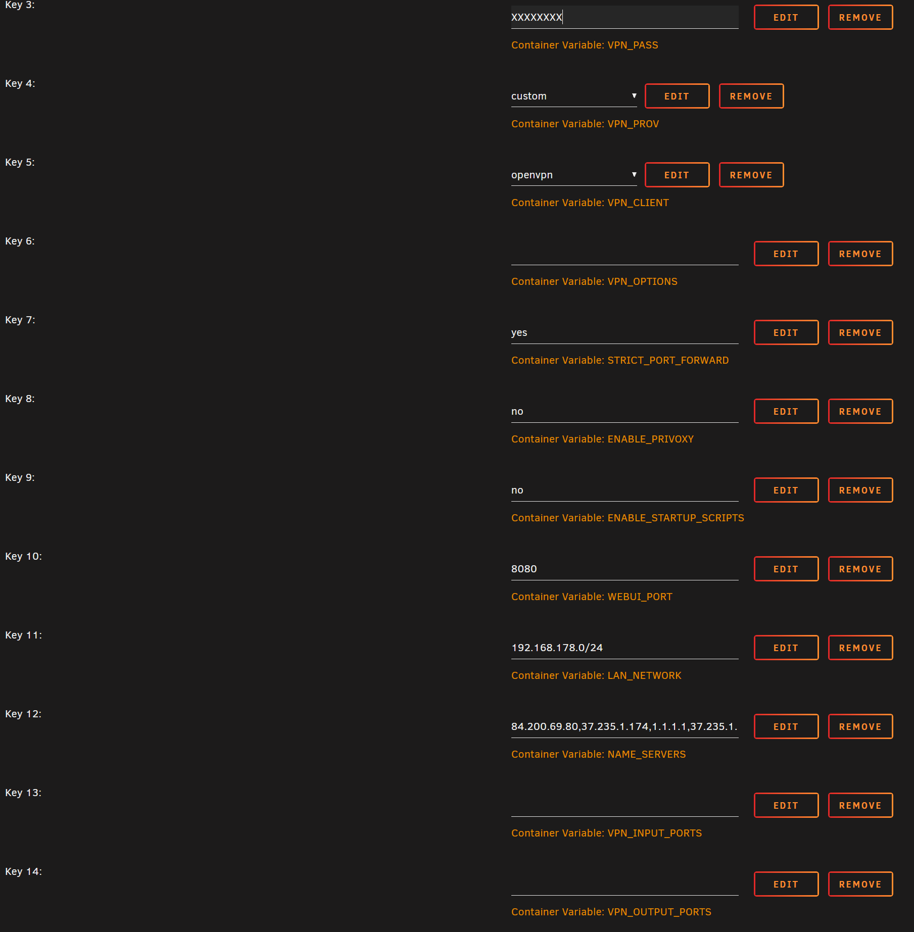

  16. Hello everyone. I am currently trying to get the Docker binhex-qbittorrentvpn running. I use https://www.perfect-privacy.com as VPN. The protocol here runs via openVPN I have left all settings of the container at default except the VPN login data. VPN_ENABLED -> YES VPN_PROV -> custom VPN_CLIENT -> openvpn Then I inserted my login data. Then downloaded the current ovpn files from my provider and inserted "amsterdam" into the openvpn folder of qbittorrent as a test when i look at the logs now i get the following error. here is the supervisord.log Furthermore, I cannot call up webui. I assume that this is related to the error! What have I overlooked here? What would I have to change or set to get the container to run? I would be very happy about a help Best regards Smoky
