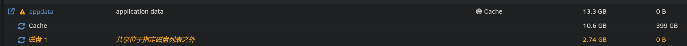

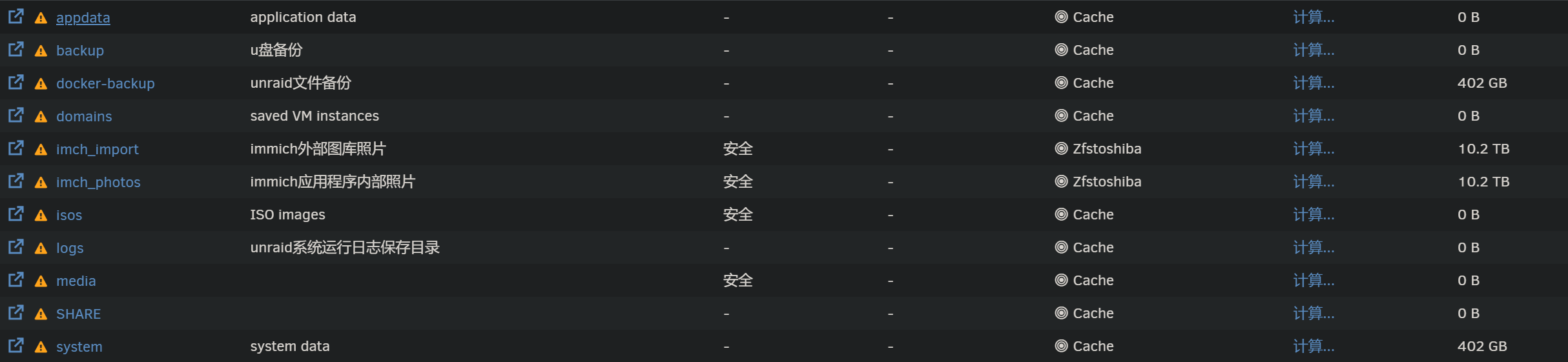

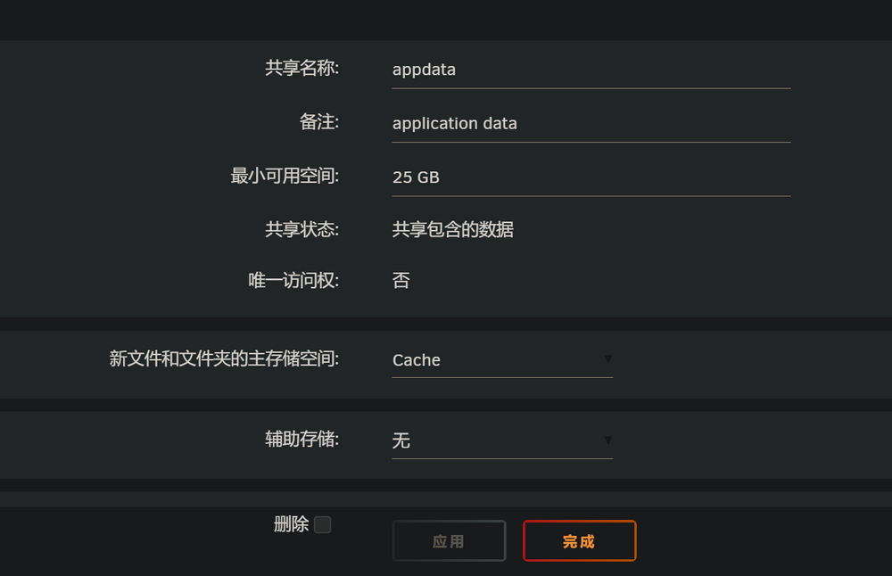

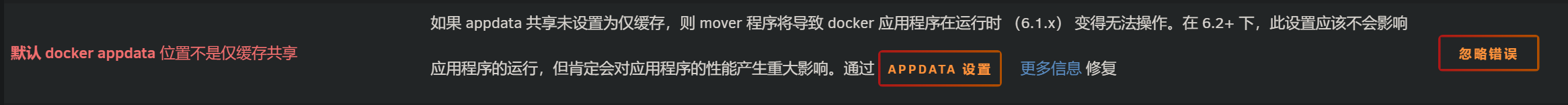

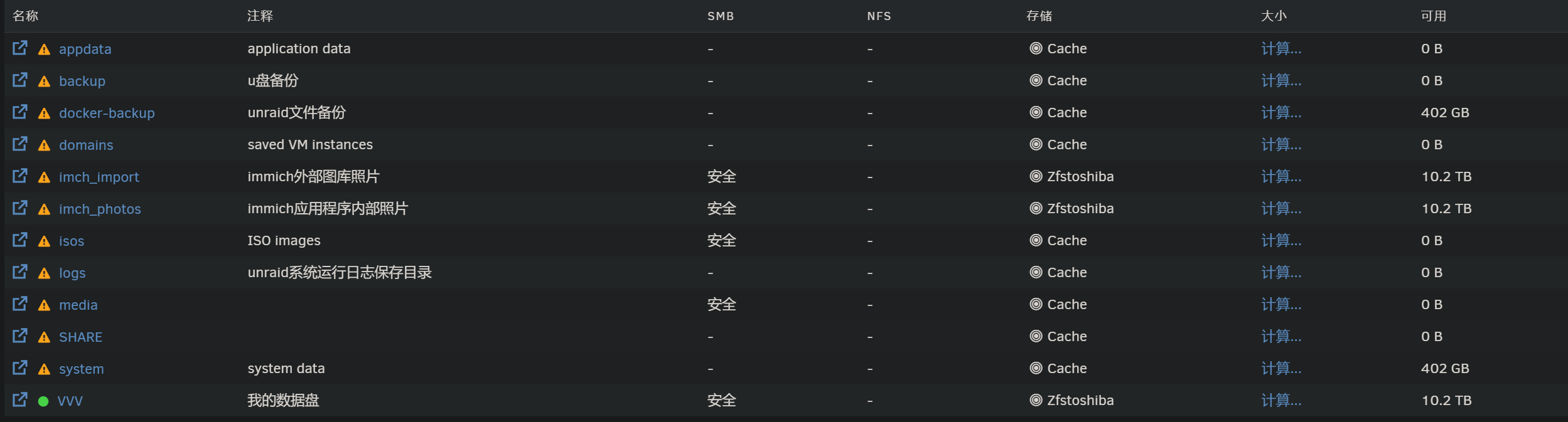

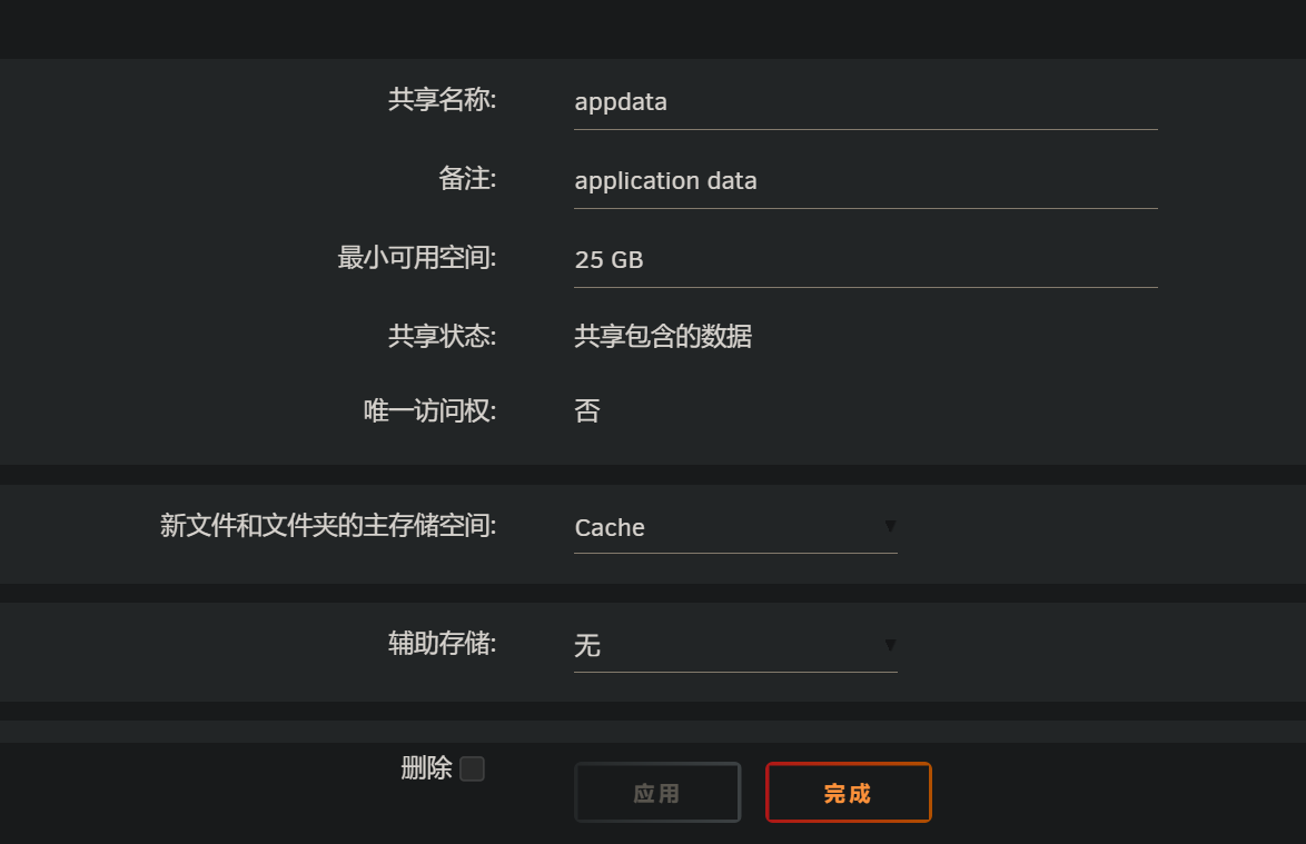

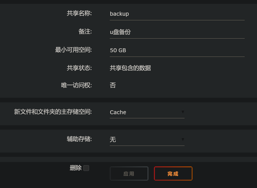

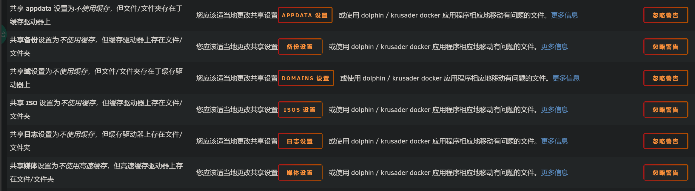

  6. 配置如下,前两天把唯一的阵列盘转成了cache,现在是无阵列状态,只有池。 但是在转换后出现了很多报错 第一个错误下图 我的appdata设置如下 和这些一样的还有这些错误,但是里面的设置都只在cache里 配置如下 第二个错误就是appdata和几个其他的文件可用是0B 导致我创建docker时报错 提前感谢各位大佬了

  9. 解决了,换完盘后有些docker默认到了disk1,启动的时候创建了文件夹,改了位置删了文件之后就好了

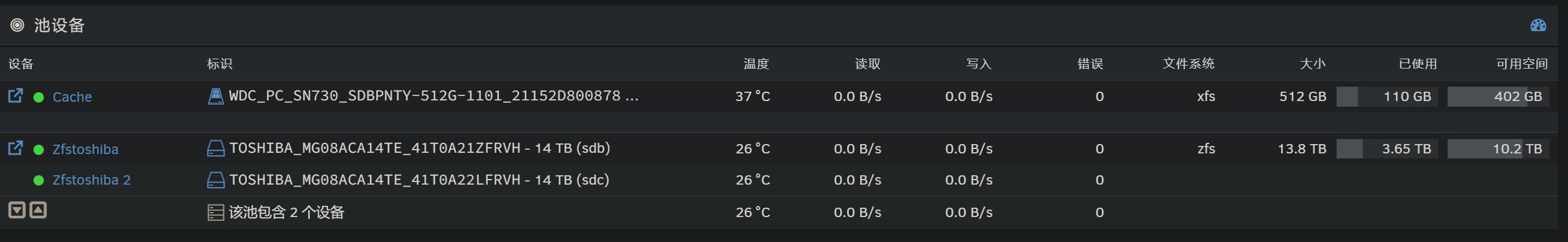

  10. 老哥,这个弄完之后出现了disk1,但是在详情里面并没有看到,怎么解决呀
  11. 这样不会重新格式化吗,会直接识别上不 重新添加之后是不是得改一下文件夹位置就可以了

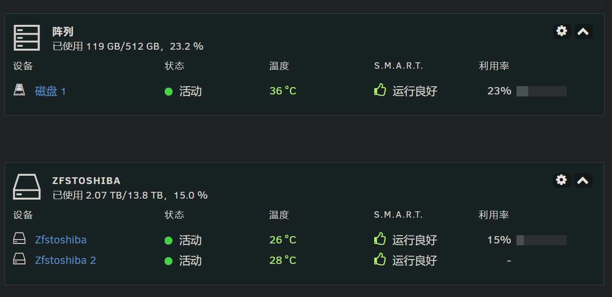

  12. After the 7.0 update, support for non-array booting has been added. There is only one SN730 512GB in the array. Is there any way to convert this disk into a cache pool without removing it? The other two 14TB drives are configured as a ZFS mirror.
  13. 7.0更新后,支持无阵列启动了,阵列里只有一块sn730 512G,有没有办法在不拔插的情况下把这块盘转成缓存池 另外两块14T组了zfs的mirror
