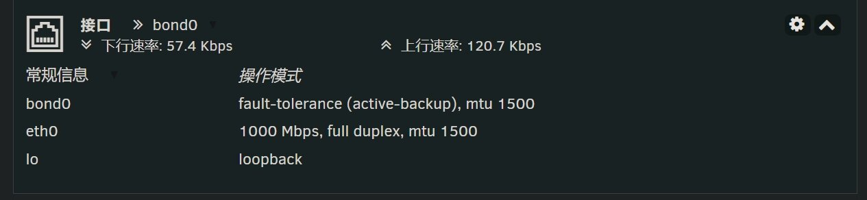

  10. 配置如图 主路由192.168.31.1 虚拟机istoreos旁路由 192.168.31.38 网络设置里设置的网关和这里的br0是一样的,怎么可以改这里的br0呢,想系统设置为主路由,docker br0设置成旁路由 ------------------------------------------------------------------- 其实都是qbittorrent用起来太麻烦了 网关指向旁路由时,我给qbittorrent指定了不同于unraid的ip,网络设置为br0,上传基本能跑满,在passwall里设置了qbittorrent的ip不走代理,但是此时bridge的docker网络又上不去了,查来查去是istoreos防火墙的问题,可是加了自定义规则之后,iptables -t nat -I POSTROUTING -o br-lan -j MASQUERADE,bridge能上网了,可是qbittorrent基本没速度了。 如果指定为主路由时,qbittorrent就跑不满上传,差的挺多 就请教各位大佬有没有两全其美的办法,我想的办法就是需要走代理的docker加入旁路由网关的br0,不需要的继续走系统主路由bridge
