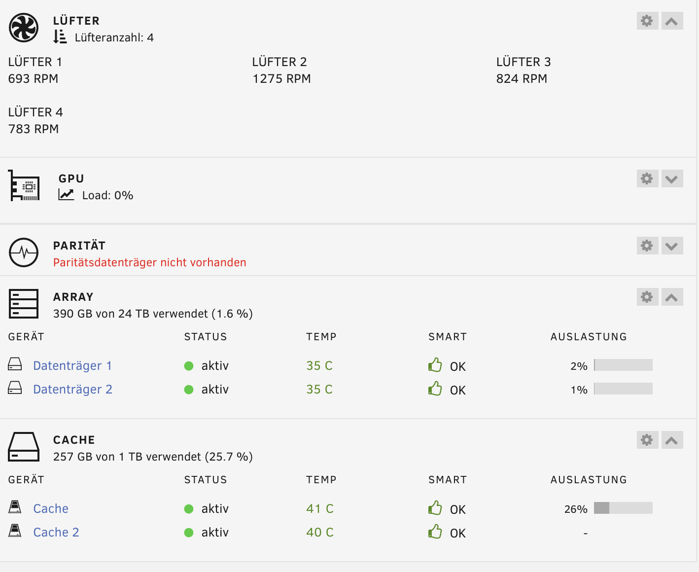

  3. Über die Vollbestückung mache ich mir auch schon Sorgen. An dem Platz wo es steht, besteht leider auch kein Platz für was Größeres. Wie machen die Asiaten das mit dem Mini-Cases bei Synology, QNAP und co.? Frage mich auch wie andere das mit dem Node hinbekommen - man liest ja von Traumtemperaturen, auch bei Vollbestückung. Auch bei mir gingen die Temperaturen dann bei Last auf 45°C hoch.
  4. Guter Tipp! Maßnahmen waren jetzt: - HDD-Lüfter von hinten nach vorne - HDD-Käfig (mit den 2 HDD) von hinten nach vorne - HDDs im Versatz 1 & 3 eingesetzt - Lüfter auf 100% im BIOS - Mainboardlüfter auf "normal". also auf BIOS Steuerung mit Kurve
  5. Lüfter sind stock, die habe ich nicht angefasst. Vorne bläst rein, dann CPU und hinten wieder raus. Auf HDD-Seite saugt nur hinten einer raus, ggf. staut sich die Hitze etwas. Ggf. sollte ich da vorn auch noch einen einsetzen der "kühle" Luft einsaugt... Ja, sie sind "spack" aneinander, da ich eh morgen alle 6 einsetzen wollte. Aber dann steigt die Temperatur noch weiter. Die Lüftersteuerung stört mich auch noch, ich kann die Lüfter in Unraid mit Autofan nicht bedienen - sie werden gefunden, aber Änderungen werden nicht angewandt bzw. sehe ich keine Änderung.
  6. Soweit läuft es nun - irgendwie. Habe mich aufgrund der notwendigen Migrationsgöße und "Unwichtigkeit" aktuell noch gegen Pairity entschieden. Daten kopiere ich mittels rsync und SMB rüber, das läuft soweit. Was mich allerdings beunruhigt sind die Temperaturen. Es ist ein Node 804 mit aktuell 2x NVMe und 2x 12TB HDD. Idle! Im BIOS habe ich die Lüfter alle auf 80% manuell gestellt, aber die Temperaturen kenne ich so von en HDD nicht. Im Synology haben baugleiche Platten nur 35°C an gleicher Stelle - und ich wüsste nicht was ich noch optimieren könnte...
