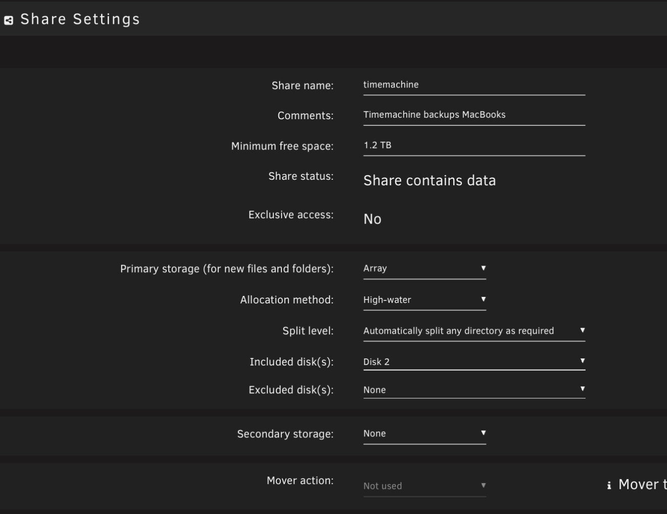

  4. Du guckst bei Datenträger. Die Einstellung findest du bei den Shares (Freigaben) die auf dem betroffenen Datenträger liegen.

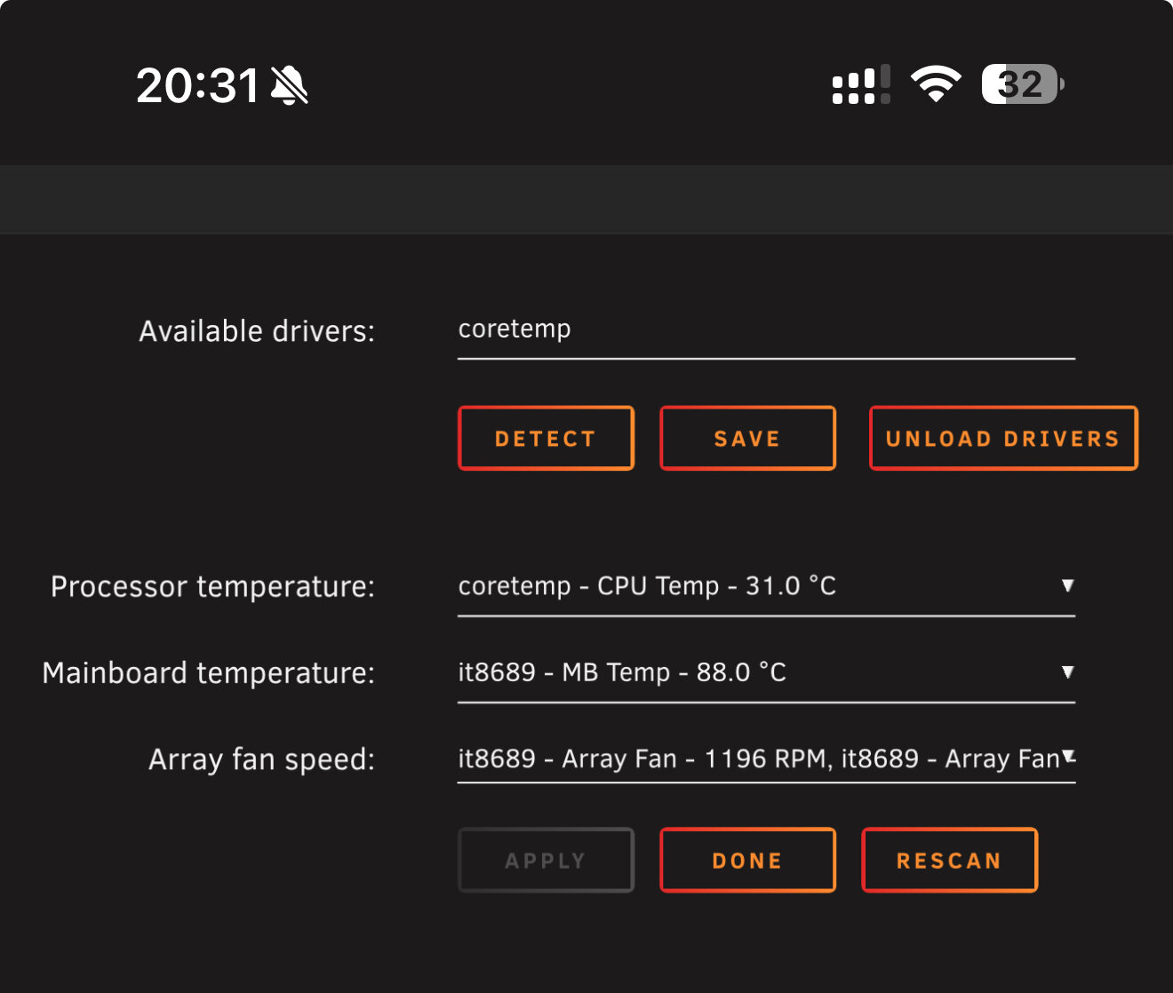

  10. Ich hatte die Frage schon in einem bestehenden Thread gepostet, aber leider keine Antwort erhalten, daher versuche ich es nochmal.. Seit einigen Tagen fallen mir sehr hohe Mainboard-Temperaturen auf, welche sich durch einen Reboot sofort lösen lassen. Auch treten diese sehr sporadisch auf, daher kommt booten von einem Livesystem quasi nicht in Frage.. Hat jemand ggf. noch eine Idee ob es ggf. ein Treiber bzw. Anzeigeproblem ist, oder ob es sich ggf. doch um einen Defekt handeln könnte?

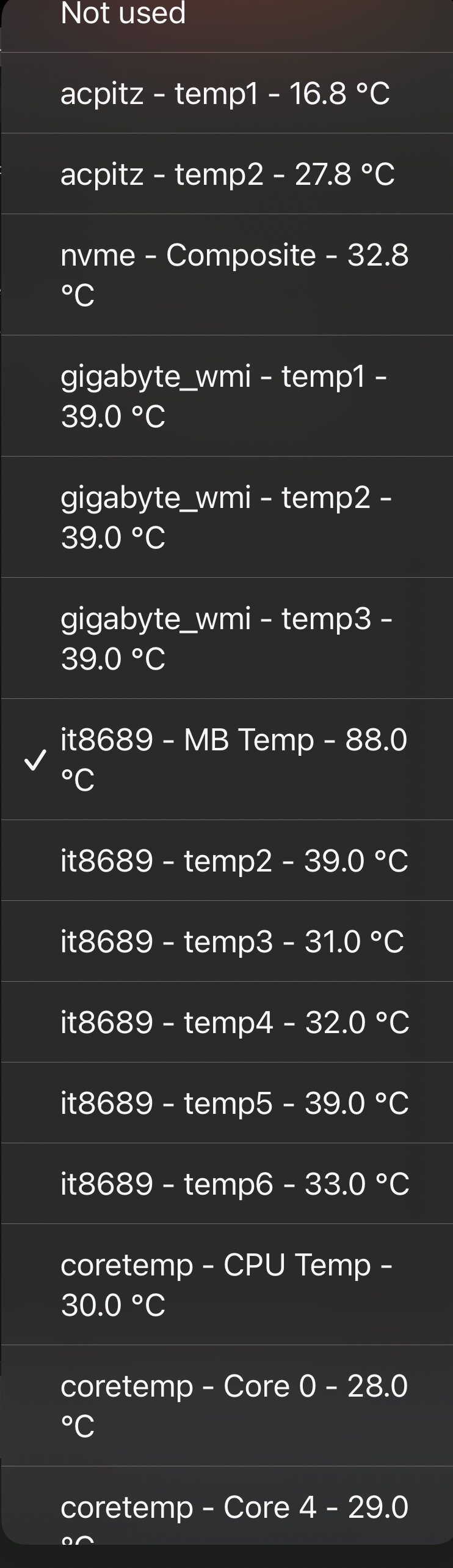

  11. Ich habe nochmal eine Frage die das Mainboard betrifft und möchte nicht extra einen Thread dazu öffnen. Heute fiel mir auf, dass das Mainboard eine Temperatur von 88-90°C anzeigt. Installiert ist das Temperatur Plugin von Dynamix und auch richtig eingestellt - es wird ja auch „MB Temp“ angezeigt. Interessant ist, dass sowohl HDD, als auch CPU kühl bleiben. Aber auch sensors zeigt mir den Wert von ~88°C an. Woher kommen diese Temperaturen? Ein Reboot löst es vorerst wieder. Hier noch die anderen Sensoren - vielleicht ja auch nur ein Anzeigefehler?!

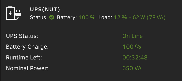

  15. Bei mir sieht das so aus: Versuch mal bei "Settings" auf auf "UPS Settings" zu gehen, dann bei "Override UPS Capacity (Watts)" trägst du die Kapazität deiner USV ein. Dann sollte es sauber angezeigt werden.

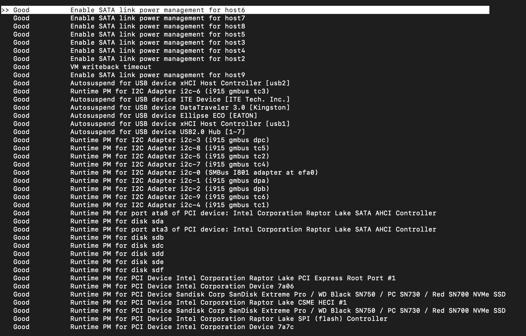

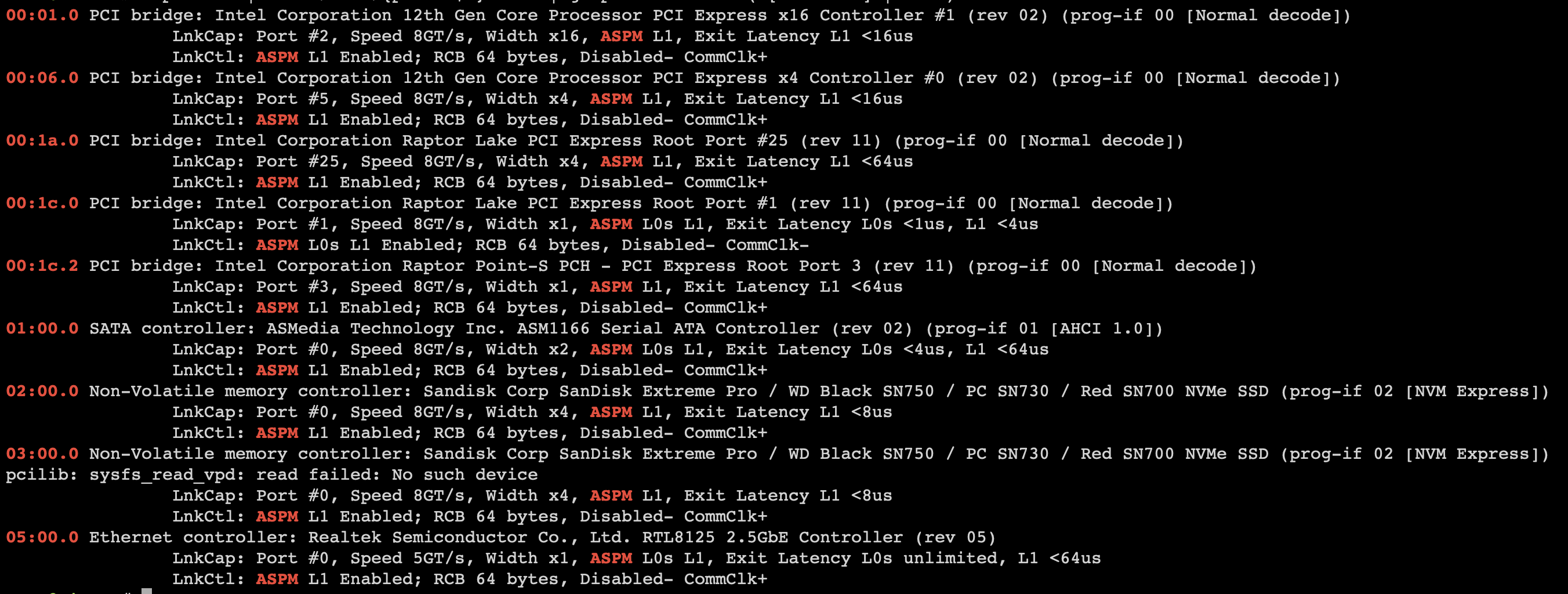

  22. Habe heute dieses Mainboard (B760M DS3H) verbaut und habe auch wieder den Powertop Befehl genutzt. Die Tunables sind sind alle "Good", aber C-State geht nicht unter C2 😕 Einstellungen habe ich von Seite 1 aus dem BIOS übernommen. lspci -vv | awk '/ASPM/{print $0}' RS= | grep --color -P '(^[a-z0-9:.]+|ASPM )' sagt folgendes: Keine Ahnung wie ich 00:1c.2 PCI bridge: Intel Corporation Raptor Point-S PCH - PCI Express Root Port 3 (rev 11) (prog-if 00 [Normal decode]) LnkCap: Port #3, Speed 8GT/s, Width x1, ASPM L1, Exit Latency L1 <64us LnkCtl: ASPM Disabled; RCB 64 bytes, LnkDisable- CommClk+ auf Enabled bekomme. Edit: Habe nun die Realtek mittels "options r8125 aspm=1" enabled bekommen. Jetzt sieht es so aus: Trotzdem komm ich nicht unter
