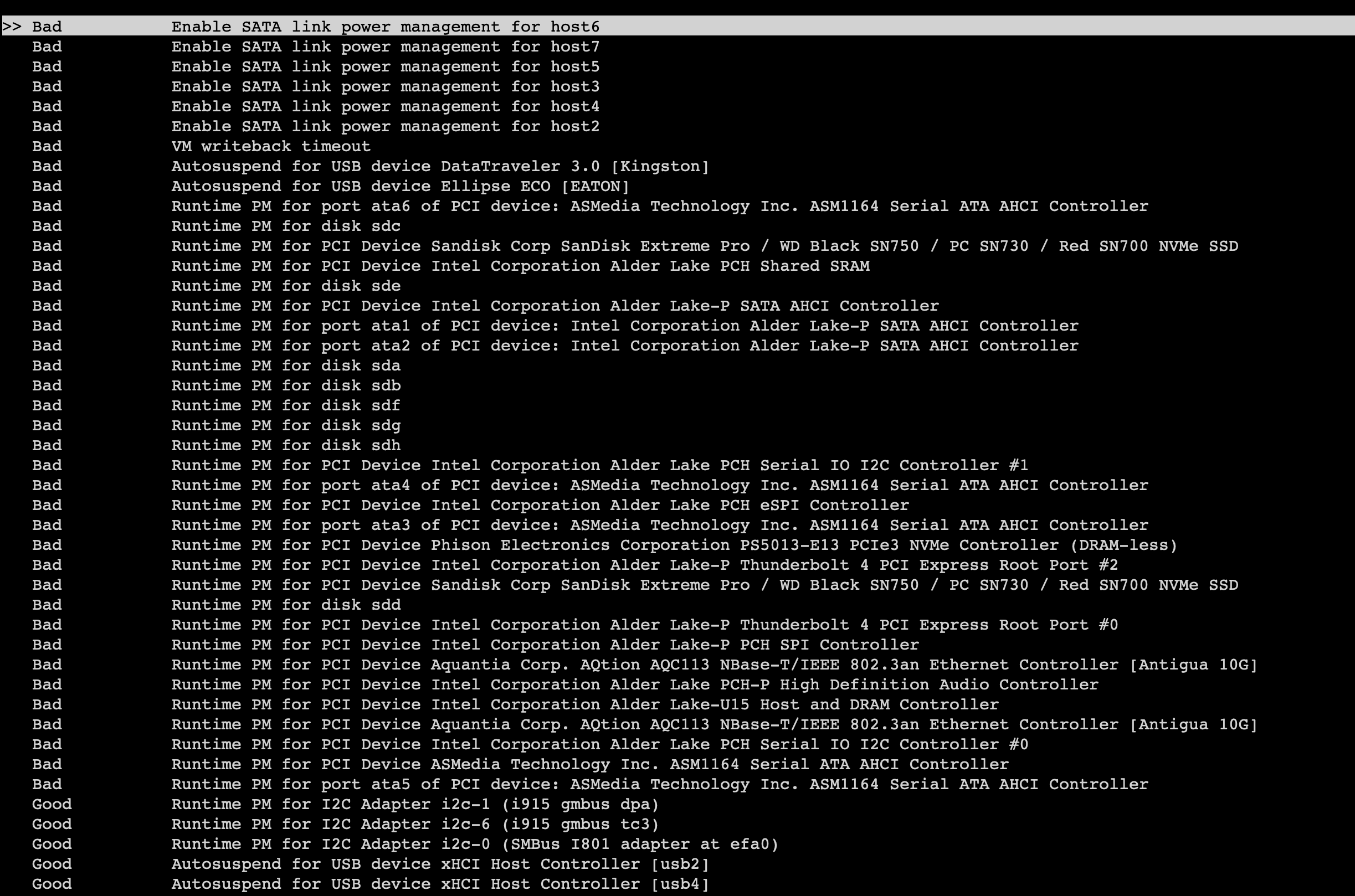

Hier mal ein aktueller Ausschnitt von Powertop & im Anhang die Analytics.

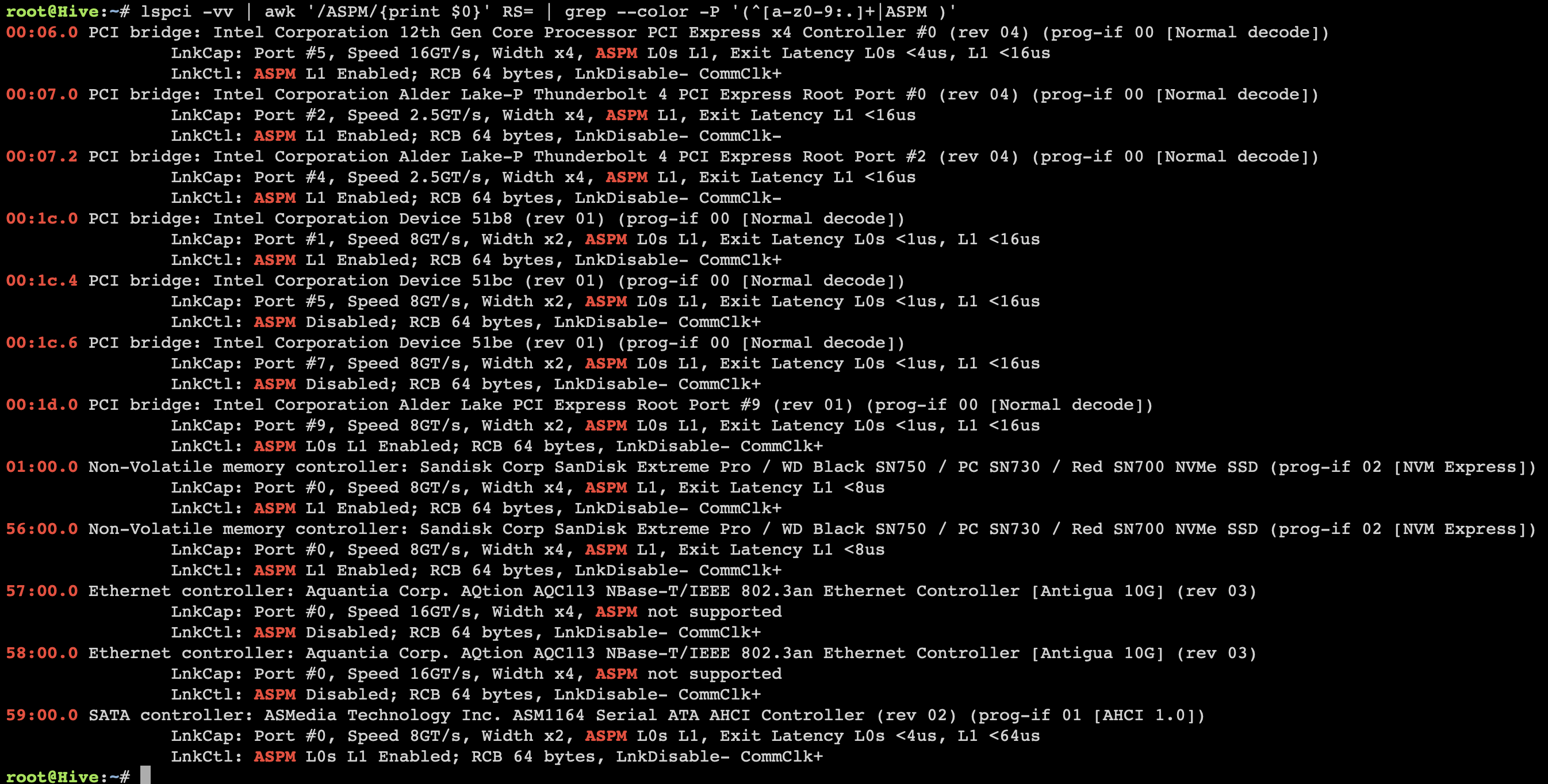

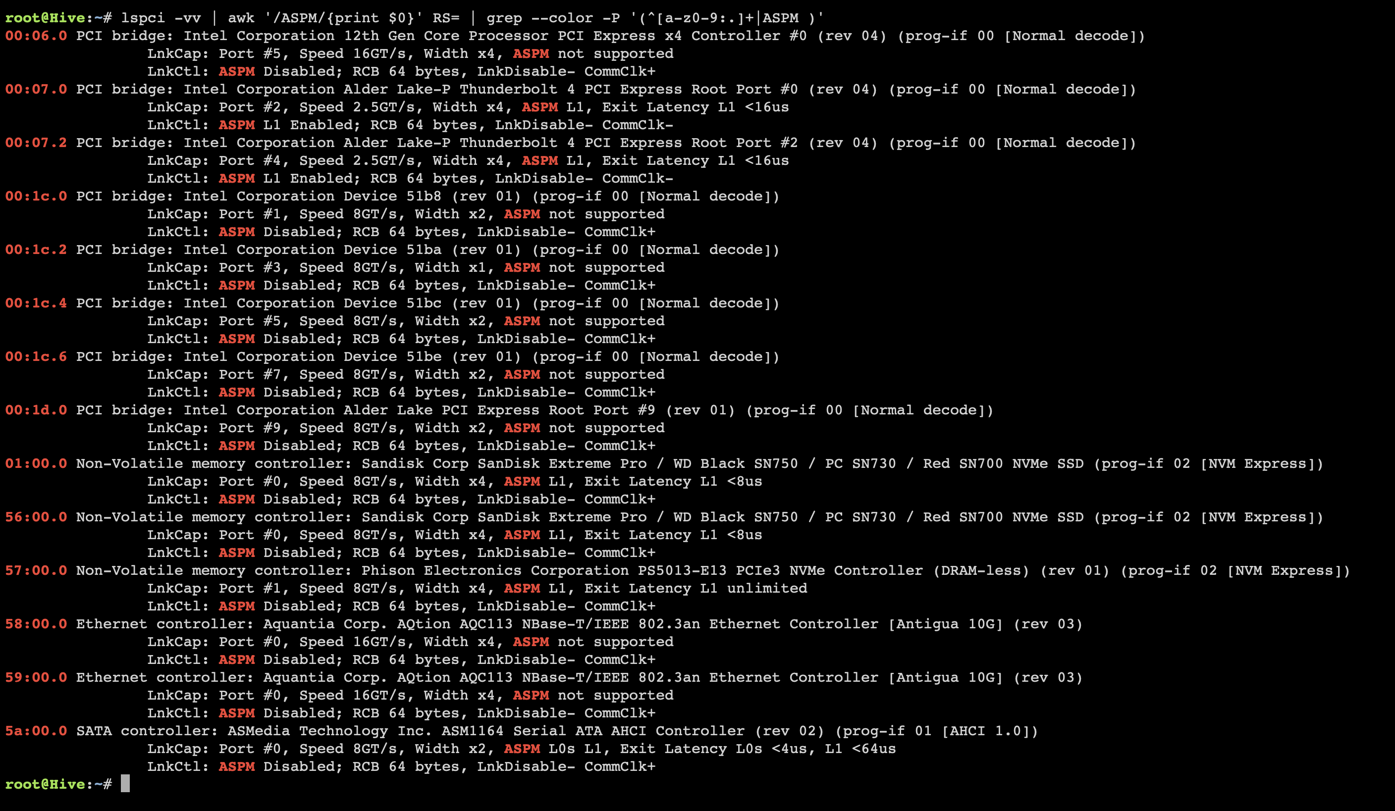

Mach mal noch den Befehl hier und poste das Ergebnis als Screenshot. Dann weißt du, ob und wenn ja welches Gerät tiefere C States verhindert.
lspci -vv | awk '/ASPM/{print $0}' RS= | grep --color -P '(^[a-z0-9:.]+|ASPM )'
Hab ich gemacht:

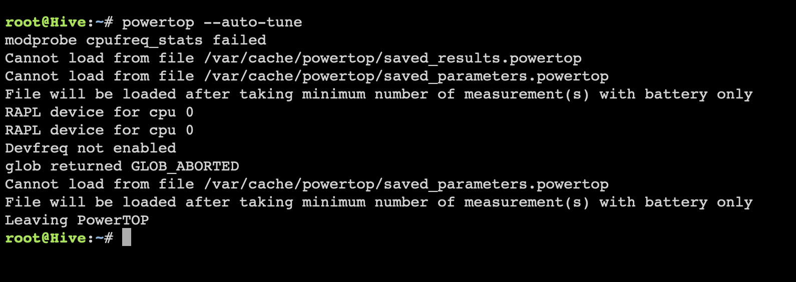

Und bei dem powertop Befehl kam das raus:
Edited by k3vbert
Das ist so normal.

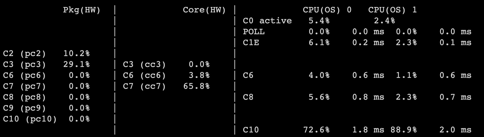

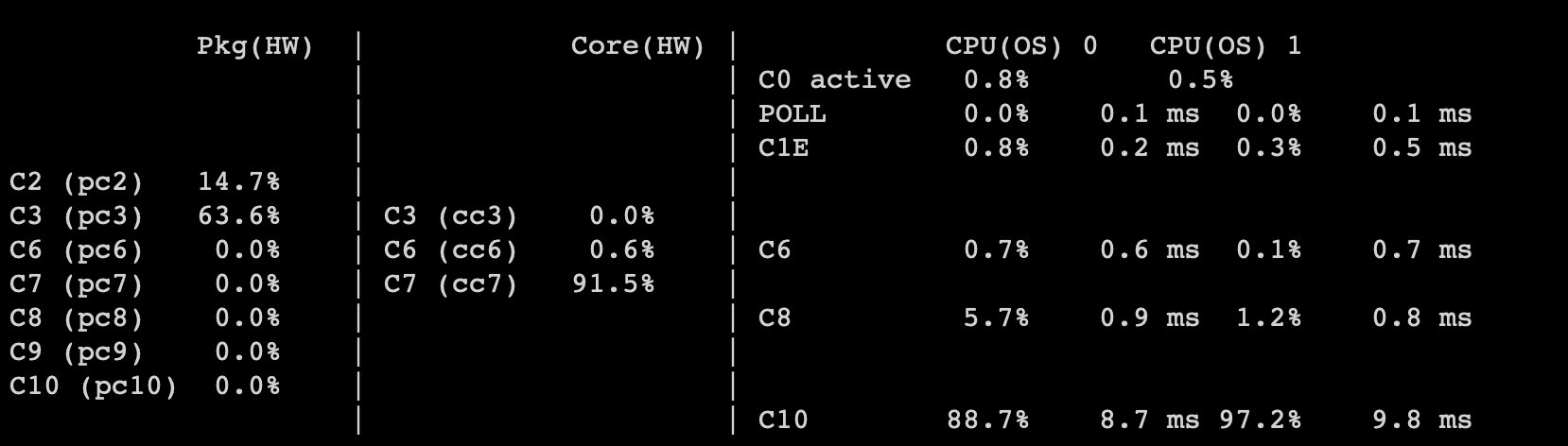

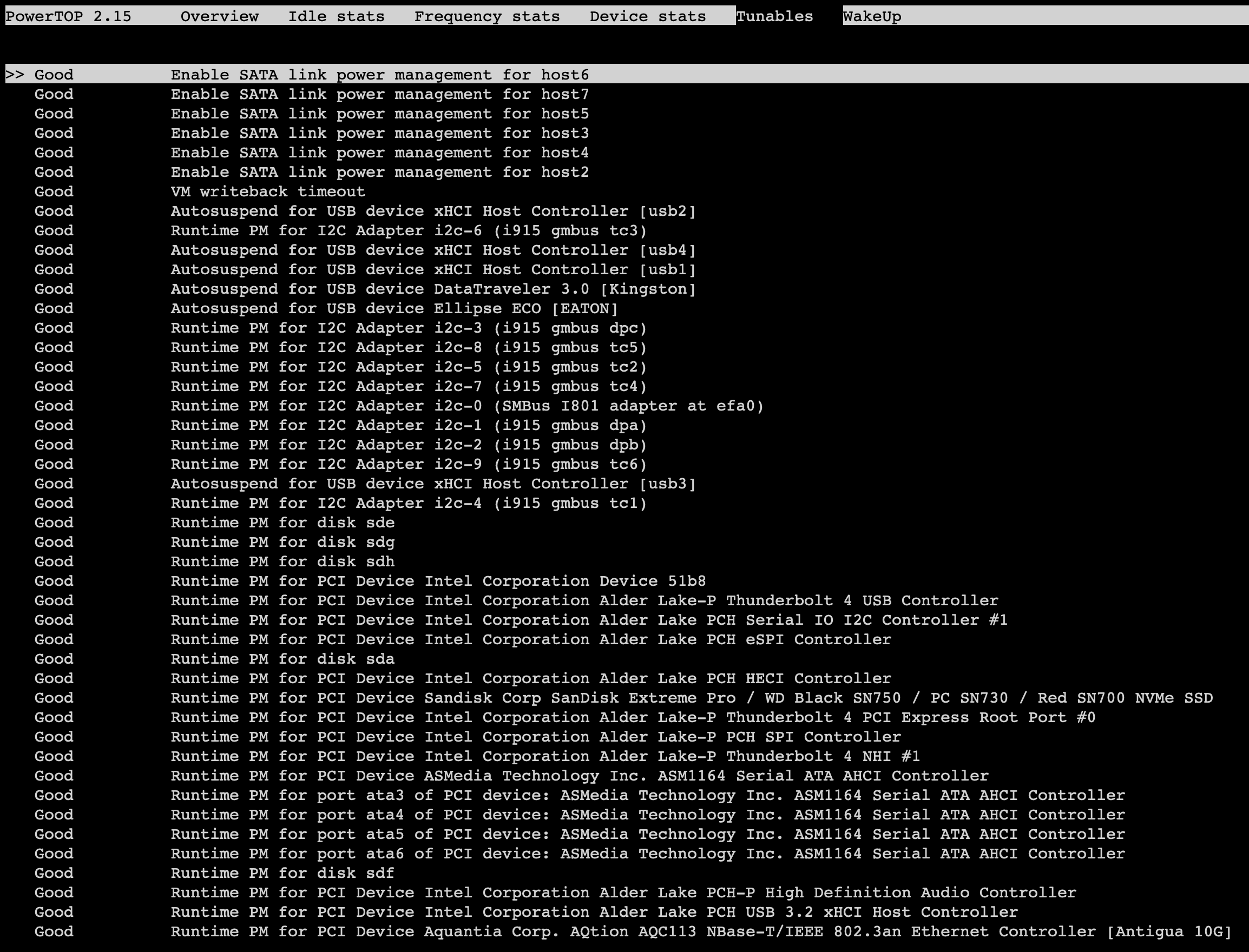

Jetzt wo ein paar Minuten vergangen sind kannst du Powertop (ohne --auto-tune) mal eingeben und dann schauen ob/welche c-states nun erreicht wurden
Mit beendetem Docker (weil CPU Last sonst weiterhin schwankte):
Edited by k3vbert
25 minutes ago, k3vbert said:
Hab ich gemacht:
Joa da schläft ja gar nix 😅

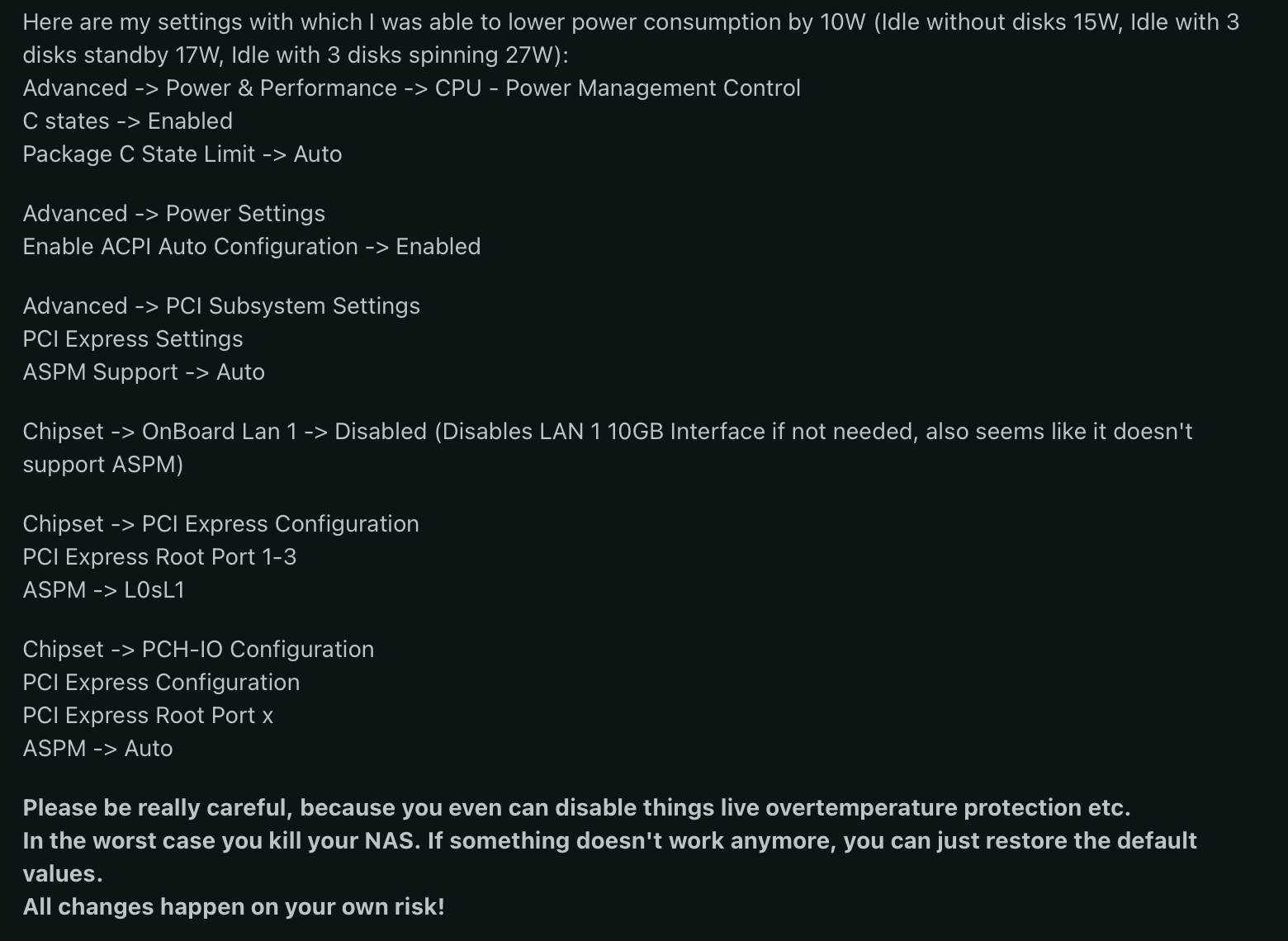

Ich hatte bei Reddit noch einen Beitrag eines Users mit dem gleichen Modell gefunden. Er hat im BIOS einige Einstellungen angepasst, auch ASPM-betreffend. Das hatte ich mich aber nicht getraut 😅
Naja da bei dir kein einziges Gerät ASPM machen will, sehen die BIOS Vorschläge von Reddit jetzt nicht verkehrt aus. Kaputt machen kannst du nichts, mach dir vorher Bilder davon was du geändert hast.
Wenn es schlimmer wird, einfach zurück ändern 😊

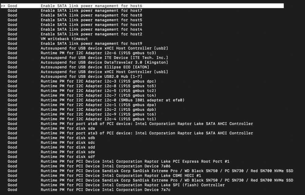

- nach 10 Minuten warten nochmal powertop ohne auto-tune und die C-States anschauen  und un dem weiteren Tab ob die tunables auf "good" stehen.
- und danach erst das lspci Kommando
Ich vermute du wirst trotzdem auf C3 sein und ich tippe auf den 10GBit Netzwerkkontroller. Das sollte dann aber sauber in dem output des lspci Kommandos ersichtlich sein wenn das Bios sauber eingestellt ist.

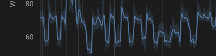

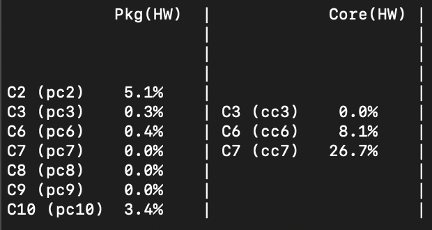

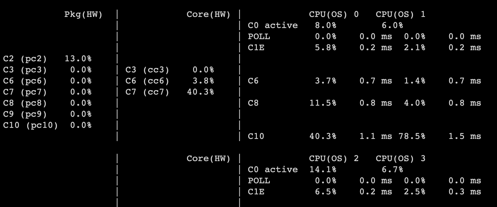

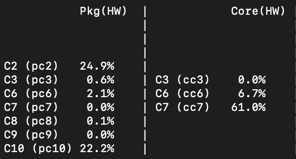

So, BIOS ist eingestellt. Es ist auch nichts kaputtgegangen 😄 Strommessung liegt nun bei 53-56 Watt, hat sich also gelohnt! Auch wenn ich nicht unter/über C3 komme (wie bereits von @MPC561 vermutet. Dafür steht alles auf "Good". Denke mehr kann ich dann nicht machen, den Netzwerkcontroller kann und will ich ja nicht abschalten.
Danke euch allen, das hat mir auf jeden Fall geholfen 🙂  Jetzt fehlt mir nur noch die Info, wie ich das bei einem Neustart automatisch mache. Cronjob?

Wie ich dachte. Die 10Gbit Adapter und ihre PCI Brücken sind disabled.
Man könnte jetzt mal Alturismos script versuchen um ASPM zu enablen. Aber um der Wahrheit die Ehre zu geben, das halte ich im Kontext der 10GBit Karten für hochgradig gefährlich.
Müsste man mal weiter googlen ob es für den Chipsatz noch andere Möglichkeiten gibt.
