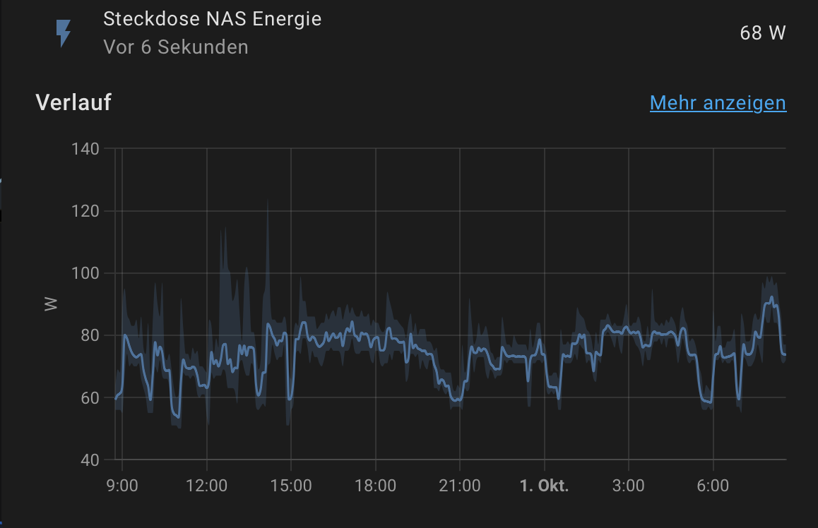

Coole Stromgrafik :), wenn ich da an die biederen Balken der AVM 200 denke ...

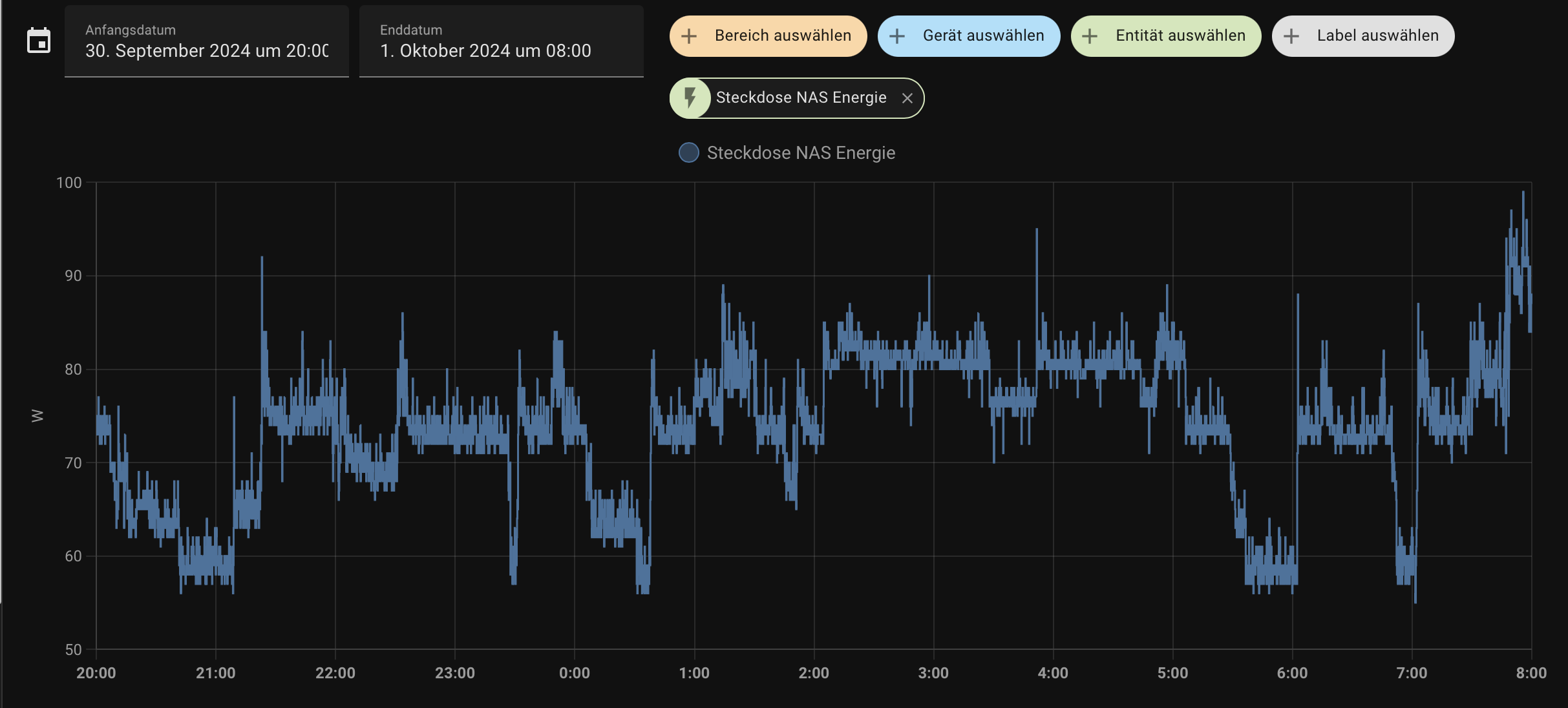

Die Motivation ist da, keine Frage. Aber so langsam gehen die Ideen aus. Wie du schon sagst ist die Hardware noch recht frisch und es könnten ggf. noch Treiber etc rauskommen... BIOS-Updates gab es bisher leider keine...
Die Grafik kommt von HomeAssistant - gemessen mit der NOUS A1T auf Tasmota. Das funktioniert echt gut. Hier mal die aktuelle Grafik (Frigate mit Google Coral USB im Hintergrund aktiv, daher sinkt der Verbrauch nicht mehr wirklich):

Der Stromverbrauch ist, sei mir nicht böse, selbst im C3 jenseits von Gut und Böse. Das Teil darf maximal mit 10GBit Karten (und auch da gibt es welche die tiefe C-Pkg States erreichen, 30W ziehen. dein Minimum liegt bei 53-56W rum.
Ganz ehrlich? Das NAS sieht extrem zusammengeschustert aus. Schöner Schein (Eck-/Leistungsdaten und Gehäuse), aussen Hui innen Pfui...
Wobei ich gerade die Igorslab Messungen betrachte. Im Standby mit einer NVME 24W und 32W bei Datenübertragung.
Dann müsstest Du eigentlich im Standby mit deinen 6 Platten im Spindown bei ca. 30W liegen. Hast du da wirklich Unraid drauf oder das Uhren System mit einen echten Raid? Raid 5 oder so?

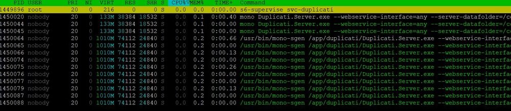

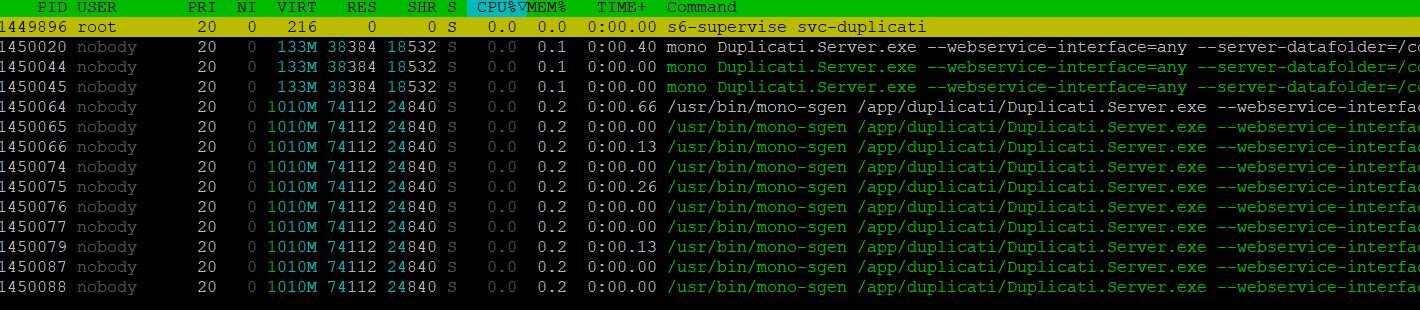

Selber nutz ich Duplicati auch, war mir nicht bewusst, das da eine "exe" unter Linux läuft. ;)
zZ verursacht Duplicati bei mir keine CPU Last (Sicherungen laufen Nachts), vielleicht ein anderer Ansatzpunkt.

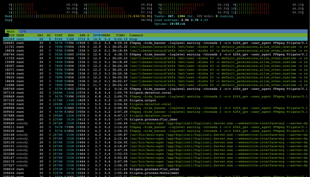

Da laufen 3 ffmpeg Sessions ... dabei werden wohl permanent video streams aufgezeichnet ...
Dass das kostet ...
3 hours ago, k3vbert said:
Hier laufen 5 12TB HDD mit 1 Parität - in Unraid sehe ich ja auch, dass öfters 2-4 Platten schlafen gehen. Aber der Verbrauch verbleibt eben bei über 60 Watt.
Du hast 5 Festplatten und siehst nur maximal 4 davon schlafen?  Dann dreht eine also durchgehend? Da smacht schon mal 7W extra aus (oder mehr, je nach Festplatte).
Da lief tatsächlich gerade ein Backup, weil ich den Container gestartet hatte. Sonst verbraucht es auch kaum Ressourcen
Dass das kostet ...
Ich hatte testweise mal Docker komplett deaktiviert - und auch Frigate einzeln. Es hat jeweils den Verbrauch auf maximal 57 Watt gedrückt. Niedriger fiel er nicht.

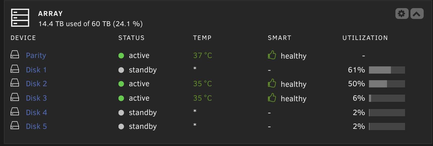

Doch, gelegentlich gehen alle Platten schlafen. Aber irgendein Dienst greift immer mal zu. Aktuell schlafen 3/6 HDDs.
