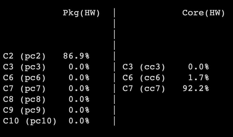

Ist geflasht. Leider auch damit nicht über C2 hinaus. Irgendwas ist mit der ESC06 doch nicht in Ordnung. Wenn sie ausgesteckt ist springen die C10 sofort an. Auch ohne angesteckte SATA-Stecker nicht über C2.

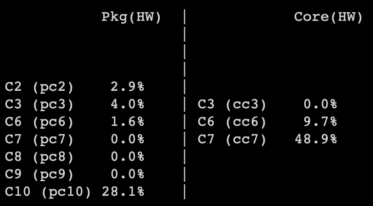

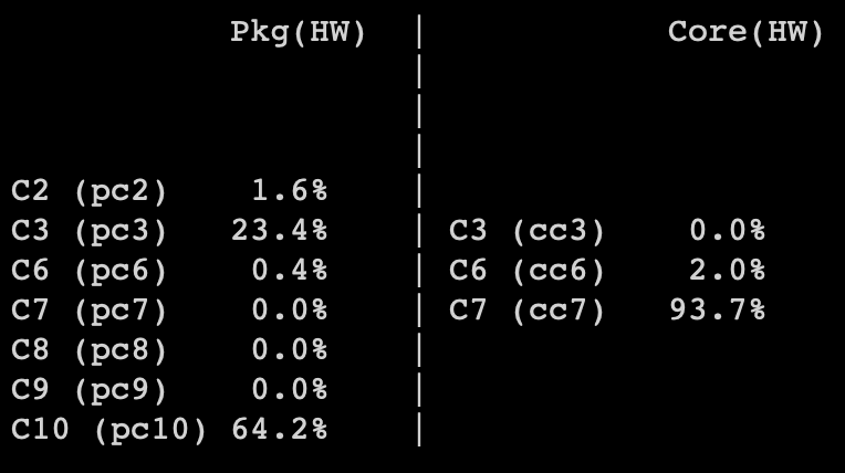

Okay, Powertop läuft und erreicht auch ohne irgendwas C3. Ich bin nun am Script zugange. Edit: Nun erreicht er C10. Jetzt stecke ich mal die Silverstone ein und schaue dann. Nochmal Edit: Da wo er gerade noch mühelos C10 erreicht hat, hängt er mit installierter Silverstone ECS06 direkt im C2 fest (gut, keine 30 Minuten gewartet, aber der Unterschied ist ja schon sichtbar) Werde nun alles so herstellen wie vorher, nur ohne die Silverstone (und eben 2 HDD weniger). Nochmal Edit: Jetzt steckt wieder die Lexar NVMe in Slot bei der CPU. 4 HDD sind angeschlossen (und mangels Array nicht im Spindown). Es liegt also definitiv an der (originalen) Silverstone ECS06. @DataCollector Hast du eine Idee welche Firmware ich flashen sollte? Hast du deine Datei noch, mit der definitiv du höhere C-States erreichst?

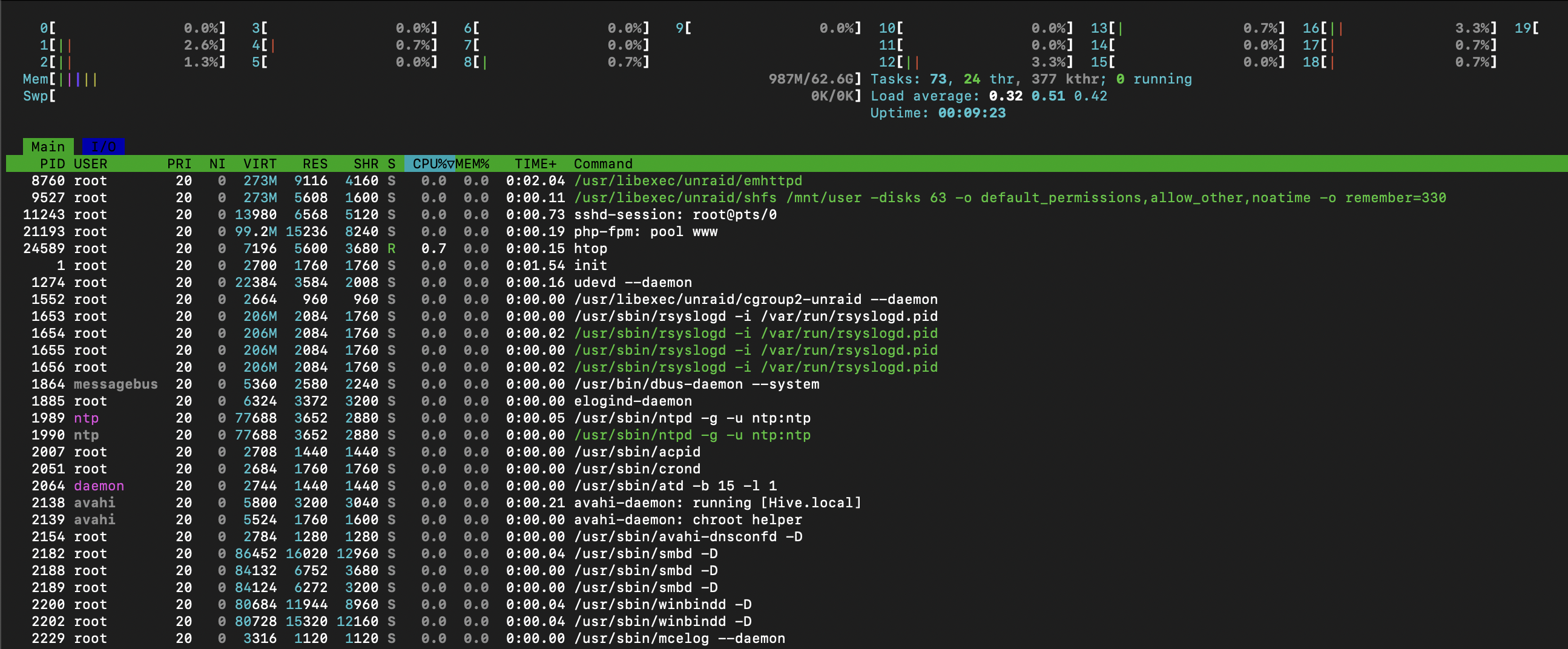

Nope, leider weiter keine Änderung. Klebt wie Pattex an C2. Ist hier bei htop vielleicht was zu sehen?

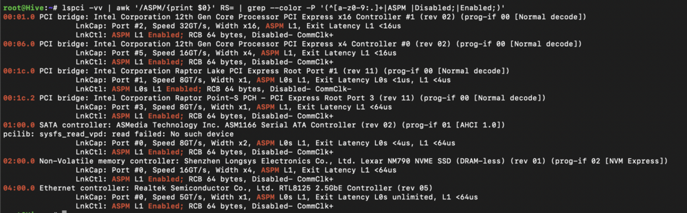

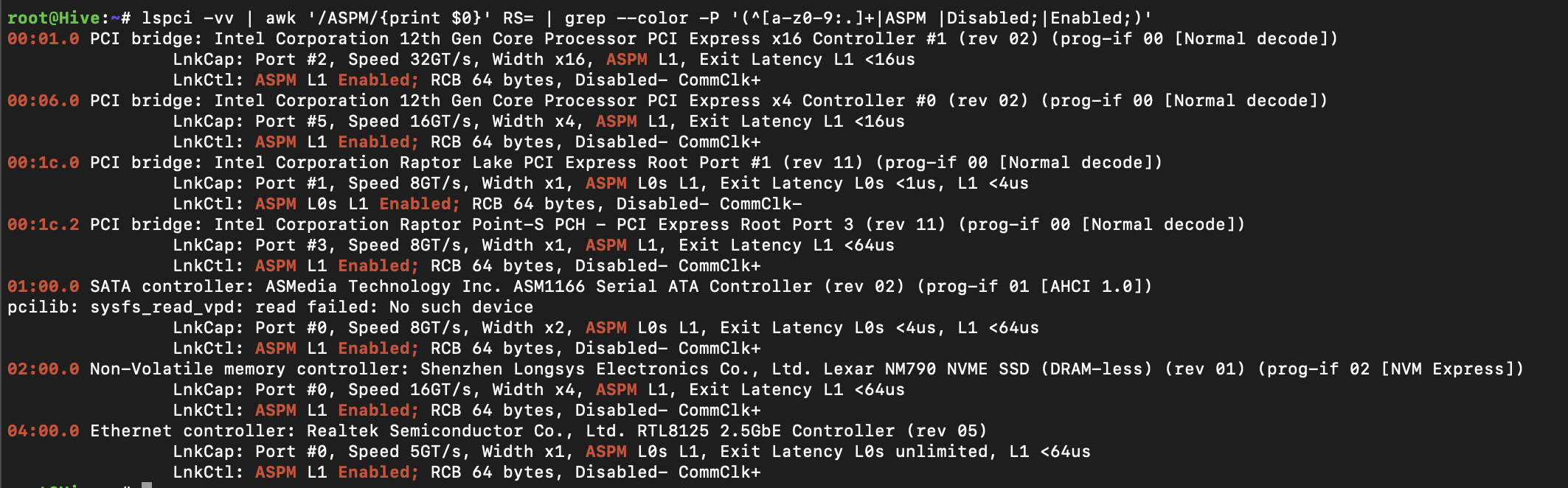

Der ASM1166 IST übrigens die originale Silverstone Da habe ich die Firmware 221118-003E-00 drauf, welche die aktuell "beste" hinsichtlich ASPM etc. sein soll. Die NVMe ist eh nur TimeMachine, daher kann ich die auch gleich mal eben rausnehmen.

Treiber sind schon nicht mehr installiert. Die ASPM habe mittels script von Alturismo auch schon enabled, aber C2 bleibt. Sobald ich mein Gehäuse umbaue (sollte es jemals aus China eintreffen), werde ich systematisch mal nach und nach testen. Vielleicht liegt es aber auch an der Konstellation Hardware <--> Beta. Ich glaube ein simpler Downgrade wird nicht so einfach sein.
