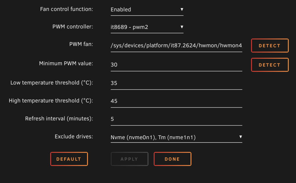

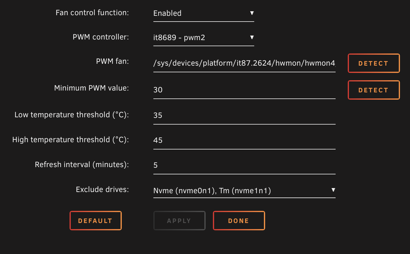

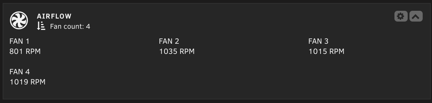

Eingestellt habe ich sie im Endeffekt wie du. Die automatische Erkennung funktioniert scheinbar bei "verketteten" Lüftern nicht ordnungsgemäß, oder grundsätzlich nicht sehr gut. Aufgrund dessen habe ich versucht mittels Terminal die Erkennung zu verbessern, was aber nicht funktioniert hat. Zudem kommt noch, dass das Plugin nach einem Reboot nicht mehr richtig läuft, da helfen dann auch Befehle/Scripts mit "/usr/local/emhttp/plugins/dynamix.system.autofan/scripts/rc.autofan start" nicht Aktuell sieht es aus wie bei dir, geregelt wird da aber leider gar nichts. Es hilft eben auch nicht wenn ich das Plugin stoppe und neu starte. Auch ein Neustart oder Neuinstallieren bringt keine Abhilfe. Hatte schon überlegt ein andere Board zu kaufen, aber ich finde nichts adäquates. Ich verwende (noch) das Fractal Node 804. Daher möchte ich die HDD Kammer gerne separat steuern. Die MB/CPU-Seite ist erfrischend it 25-30°C. Das Jonsbo N5 ist aber auf dem Weg, auch da bräuchte ich aber die Steuerungsmöglichkeit. Fan 1: CPU Fan Fan 2: HDD vorn oben & hinten Fan 3: CPU Kammer vorne & hinten Fan 4: HDD Kammer vorn unten

Und wieder.. FanControl, Lüftersteuerung, Temperaturen etc.
Mangels energiesparsamer mATX-Boards bei anderen Herstellen, bleibt dann leider nur eine separate Lüftersteuerung 😕 Danke euch!

Mein Setup läuft nun seit einigen Wochen sehr stabil und wird weiter ausgebaut. Aktuell beschäftige ich mich wieder mit der Lüftersteuerung, da ich diese so optimal wie möglich gestalten möchte. Installiert ist ein Gigabyte B760M DS3H DDR4. Lüfter sind ARCTIC P12 Slim PWM PST. Die passenden ITE Treiber von @ich777 sind natürlich installiert, genau wie Dynamix Auto Fan Control und Dynamix System Temperature. Mir fallen aber folgende Punkte auf: 1. Die Mainboard Temperatur springt häufig in seltsamen Schritten Genutzt wird folgender Sensor mit dem gigabyte_wmi Treiber. Die Temperatur reicht dabei regelmäßig von +102°C bis -58°C 2. DIe Lüfterkontrolle scheint nicht sauber zu laufen. Ich vermute die PWM Erkennung, was vermutlich hier dran liegt (sensors-detect): Lasse ich pwmconfig laufen, wird mir immer "No correlations were detected." angezeigt, also werden die PWM-Header wohl nicht korrekt ausgelesen. Hat jemand einen heißen Tipp, wie ich die Lüftersteuerung am Besten realisiere? Da ich ein 2-Kammersystem (Fractal Node 804) verwende, können die Störungen über MB-Temperaturen nicht verwendet werden - und dauerhaft per BIOS auf einen festen Wert einstellen möchte ich die Lüfter auch nicht. Vielleicht kann mir ja jemand helfen das ans Laufen zu bekommen
