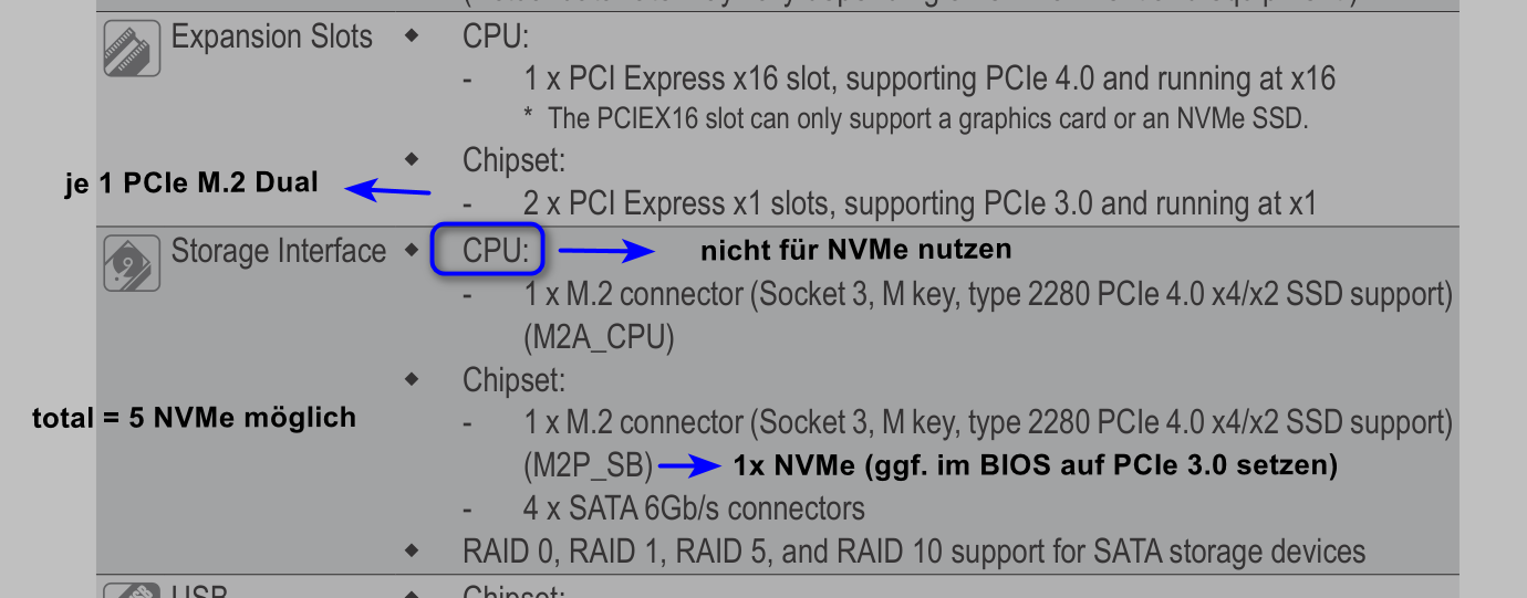

  2. Danke für die Erläuterungen. Ja, ein sparsam Server ist auch mein Ziel ... Dann macht es Sinn, mein Board so zu bestücken mit max. 5 möglichen NVMe?: Als PCIe M.2 Dual Adapter käme z.B. dieser in Frage: Akasa Dual M.2 PCIe SSD adapter
  3. Mein Kenntnisstand dazu ist nicht sehr ausgeprägt: Was meinst du mit "C2 stecken bleibt"? Zum Adapter: Nach meinem Wissen unterstützt PCIe 4.0 16 GBit/s pro Lane. Wenn ich einen PCIe x1 Adapter nutze, verschenke ich dann nicht 3 Lanes, wobei ich davon ausgehe, dass x1 für 1 Lane steht. Wenn ich den auf dem Board vorhandenen PCIe 4 x16 Steckplatze mit einem Adapter für 4 NVMe bestücke, nutze ich dann hätte ich 4 NVMes mit jeweils 4 Lanes mit theoret. 64 GBit/s. Ich weiß, dass hierfür das Mobo einige Voraussetzungen (PCI-E-Split, PCI-E RAID etc.) liefern muss. Ist dieser Denkansatz korrekt?
