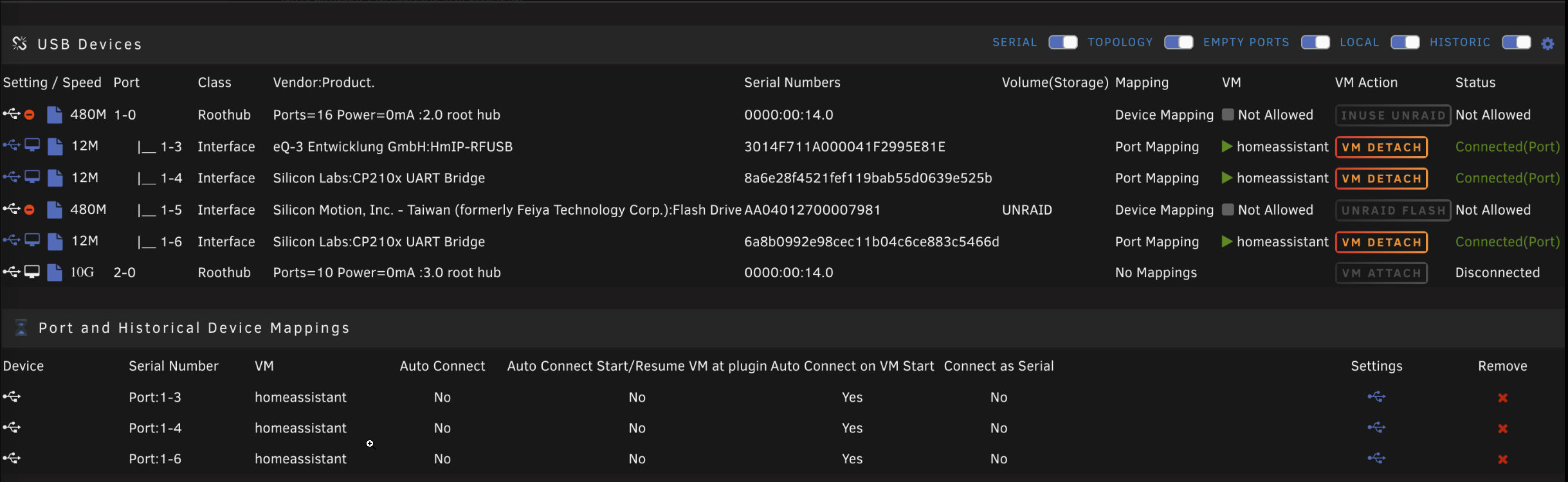

Genau das alturismo Hatte es gestern schon in unsere Gruppe geschrieben. Das ist das schöne an Unraid, es gibt für alles praktikable Lösungen. Danke dir für dein Feedback

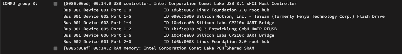

Hallo Zusammen, aktuell läuft mein HA Setup noch auf einem Proxmox Server, den ich aber in Rente schicken möchte. Ich migriere gerade meine ganzen VM's und LXC Container nach Unraid. Heute war die HA VM dran. Dabei bin ich auf ein ungewöhnliches Problem gestoßen, wo ich aktuell noch keine Lösung gefunden habe. Ich möchte beide Sticks betreiben. Der Skyconnect als Zigbee Bridge und den Sonoff als Thread Boarder Router (ist bereits entsprechend geflasht). Konkret werden beide Sticks aus der Überschrift mit der gleichen Hardware ID erkannt: 10c4:ea60 Im VM Config Fenster wird dann nur einer von beiden angezeigt: Bei meiner Recherche habe ich zwei Threads gefunden, die ähnliche Themen haben. Einmal mit Proxmox wo es eine Lösung gab: https://community.home-assistant.io/t/skyconnect-usb-device-has-very-same-device-id-as-aeotec-z-stick-7/515025/8 Einmal auch mit Unraid, aber nur mit der Lösung einen anderen Stick bzw. den gleichen Stick in einer anderen Revision zu erhalten. Der aber auch schon 3 Jahre alt ist: Hatte schon mal jemand ein ähnliches Problem und kennt ggf. eine Lösung hierfür? Über Feedback freue ich mich.

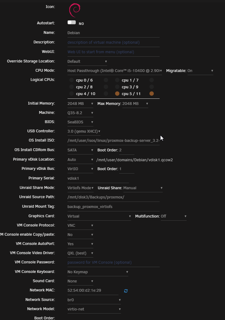

Ok created a new machine from scrapt with SeaBIOS and qcow2. The result ist absolutly the same: Error Message from Server: INFO: starting new backup job: vzdump 103 --mode stop --fleecing 0 --mailnotification failure --node proxmox-01 --notes-template '{{guestname}}, {{node}}, {{vmid}}' --all 0 --storage srv-prod-pbs-1 --mailto [email protected] INFO: Starting Backup of VM 103 (qemu) INFO: Backup started at 2024-07-10 22:12:53 INFO: status = running INFO: backup mode: stop INFO: ionice priority: 7 INFO: VM Name: homeassistant INFO: include disk 'scsi0' 'local-lvm:vm-103-disk-0' 64G INFO: stopping virtual guest INFO: creating Proxmox Backup Server archive 'vm/103/2024-07-10T20:12:53Z' INFO: starting kvm to execute backup task WARN: no efidisk configured! Using temporary efivars disk. ERROR: VM 103 qmp command 'backup' failed - backup register image failed: command error: ENODEV: No such device INFO: aborting backup job INFO: resuming VM again after 18 seconds ERROR: Backup of VM 103 failed - VM 103 qmp command 'backup' failed - backup register image failed: command error: ENODEV: No such device INFO: Failed at 2024-07-10 22:13:11 INFO: Backup job finished with errors INFO: notified via target `<[email protected]>` TASK ERROR: job errors Anything I can do from here on? Edit: Added VM Logs: 2024-07-10 19:53:38.050+0000: Starting external device: virtiofsd /usr/libexec/virtiofsd --fd=42 -o source=/mnt/disk3/Backups/proxmox/,cache=always,sandbox=chroot,xattr 2024-07-10 19:53:38.074+0000: starting up libvirt version: 10.0.0, qemu version: 8.2.2, kernel: 6.8.12-Unraid, hostname: SGER-unRaid01 LC_ALL=C \ PATH=/bin:/sbin:/usr/bin:/usr/sbin \ HOME=/var/lib/libvirt/qemu/domain-10-Debian \ XDG_DATA_HOME=/var/lib/libvirt/qemu/domain-10-Debian/.local/share \ XDG_CACHE_HOME=/var/lib/libvirt/qemu/domain-10-Debian/.cache \ XDG_CONFIG_HOME=/var/lib/libvirt/qemu/domain-10-Debian/.config \ /usr/local/sbin/qemu \ -name guest=Debian,debug-threads=on \ -S \ -object '{"qom-type":"secret","id":"masterKey0","format":"raw","file":"/var/lib/libvirt/qemu/domain-10-Debian/master-key.aes"}' \ -machine pc-q35-8.2,usb=off,dump-guest-core=off,mem-merge=off,memory-backend=pc.ram,hpet=off,acpi=on \ -accel kvm \ -cpu host,migratable=on,host-cache-info=on,l3-cache=off \ -m size=2097152k \ -object '{"qom-type":"memory-backend-memfd","id":"pc.ram","share":true,"x-use-canonical-path-for-ramblock-id":false,"size":2147483648}' \ -overcommit mem-lock=off \ -smp 2,sockets=1,dies=1,cores=1,threads=2 \ -uuid 8bc7c4e7-1809-f127-9221-c02846b8a311 \ -no-user-config \ -nodefaults \ -chardev socket,id=charmonitor,fd=41,server=on,wait=off \ -mon chardev=charmonitor,id=monitor,mode=control \ -rtc base=utc,driftfix=slew \ -global kvm-pit.lost_tick_policy=delay \ -no-shutdown \ -boot strict=on \ -device '{"driver":"pcie-root-port","port":16,"chassis":1,"id":"pci.1","bus":"pcie.0","multifunction":true,"addr":"0x2"}' \ -device '{"driver":"pcie-root-port","port":17,"chassis":2,"id":"pci.2","bus":"pcie.0","addr":"0x2.0x1"}' \ -device '{"driver":"pcie-root-port","port":18,"chassis":3,"id":"pci.3","bus":"pcie.0","addr":"0x2.0x2"}' \ -device '{"driver":"pcie-root-port","port":19,"chassis":4,"id":"pci.4","bus":"pcie.0","addr":"0x2.0x3"}' \ -device '{"driver":"pcie-root-port","port":20,"chassis":5,"id":"pci.5","bus":"pcie.0","addr":"0x2.0x4"}' \ -device '{"driver":"pcie-root-port","port":21,"chassis":6,"id":"pci.6","bus":"pcie.0","addr":"0x2.0x5"}' \ -device '{"driver":"qemu-xhci","p2":15,"p3":15,"id":"usb","bus":"pcie.0","addr":"0x7"}' \ -device '{"driver":"virtio-serial-pci","id":"virtio-serial0","bus":"pci.3","addr":"0x0"}' \ -blockdev '{"driver":"file","filename":"/mnt/user/domains/Debian/vdisk1.qcow2","node-name":"libvirt-2-storage","auto-read-only":true,"discard":"unmap","cache":{"direct":false,"no-flush":false}}' \ -blockdev '{"node-name":"libvirt-2-format","read-only":false,"cache":{"direct":false,"no-flush":false},"driver":"qcow2","file":"libvirt-2-storage","backing":null}' \ -device '{"driver":"virtio-blk-pci","bus":"pci.4","addr":"0x0","drive":"libvirt-2-format","id":"virtio-disk2","bootindex":1,"write-cache":"on","serial":"vdisk1"}' \ -blockdev '{"driver":"file","filename":"/mnt/user/isos/linux/proxmox-backup-server_3.2-1.iso","node-name":"libvirt-1-storage","auto-read-only":true,"discard":"unmap"}' \ -blockdev '{"node-name":"libvirt-1-format","read-only":true,"driver":"raw","file":"libvirt-1-storage"}' \ -device '{"driver":"ide-cd","bus":"ide.0","drive":"libvirt-1-format","id":"sata0-0-0","bootindex":2}' \ -chardev socket,id=chr-vu-fs0,path=/var/lib/libvirt/qemu/domain-10-Debian/fs0-fs.sock \ -device '{"driver":"vhost-user-fs-pci","id":"fs0","chardev":"chr-vu-fs0","queue-size":1024,"tag":"backup_proxmox_virtiofs","bus":"pci.1","addr":"0x0"}' \ -netdev '{"type":"tap","fd":"42","id":"hostnet0"}' \ -device '{"driver":"virtio-net","netdev":"hostnet0","id":"net0","mac":"52:54:00:d2:1e:29","bus":"pci.2","addr":"0x0"}' \ -chardev pty,id=charserial0 \ -device '{"driver":"isa-serial","chardev":"charserial0","id":"serial0","index":0}' \ -chardev socket,id=charchannel0,fd=40,server=on,wait=off \ -device '{"driver":"virtserialport","bus":"virtio-serial0.0","nr":1,"chardev":"charchannel0","id":"channel0","name":"org.qemu.guest_agent.0"}' \ -device '{"driver":"usb-tablet","id":"input0","bus":"usb.0","port":"1"}' \ -audiodev '{"id":"audio1","driver":"none"}' \ -vnc 0.0.0.0:0,websocket=5700,share=ignore,audiodev=audio1 \ -device '{"driver":"qxl-vga","id":"video0","max_outputs":1,"ram_size":67108864,"vram_size":67108864,"vram64_size_mb":0,"vgamem_mb":16,"bus":"pcie.0","addr":"0x1"}' \ -global ICH9-LPC.noreboot=off \ -watchdog-action reset \ -device '{"driver":"virtio-balloon-pci","id":"balloon0","bus":"pci.5","addr":"0x0"}' \ -sandbox on,obsolete=deny,elevateprivileges=deny,spawn=deny,resourcecontrol=deny \ -msg timestamp=on 2024-07-10 19:53:38.074+0000: Domain id=10 is tainted: high-privileges char device redirected to /dev/pts/0 (label charserial0) qxl_send_events: spice-server bug: guest stopped, ignoring

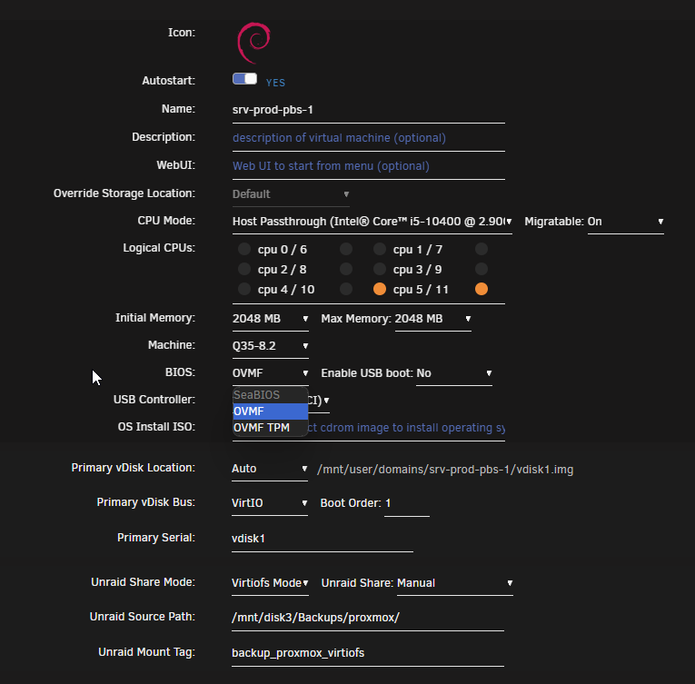

Thank you for your fast answer. Tried to change to seabios, but this option is not available. Have you some hints how I can achieve this?

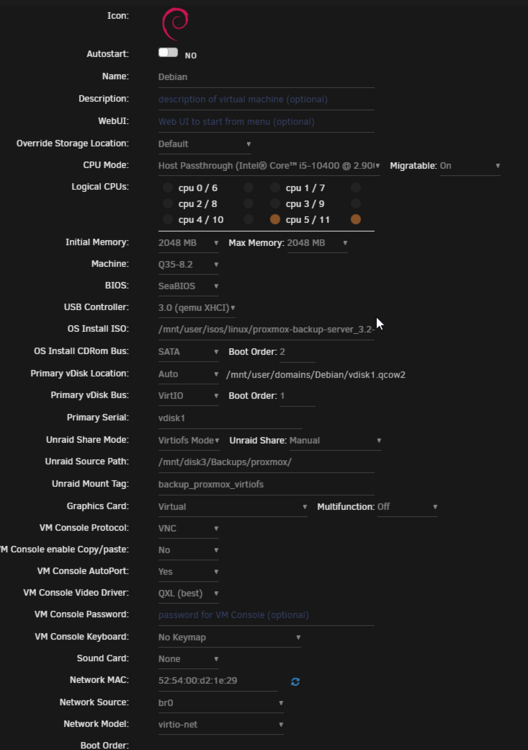

Hi SimonF, sorry for my late response, have to activate e-mail notification. I don't 100% get your question. On the proxmox side I can deside which backup mode i want to use: Snapshot, suspend or stop: Backup modes for VMs: stop mode This mode provides the highest consistency of the backup, at the cost of a short downtime in the VM operation. It works by executing an orderly shutdown of the VM, and then runs a background QEMU process to backup the VM data. After the backup is started, the VM goes to full operation mode if it was previously running. Consistency is guaranteed by using the live backup feature. suspend mode This mode is provided for compatibility reason, and suspends the VM before calling the snapshot mode. Since suspending the VM results in a longer downtime and does not necessarily improve the data consistency, the use of the snapshot mode is recommended instead. snapshot mode This mode provides the lowest operation downtime, at the cost of a small inconsistency risk. It works by performing a Proxmox VE live backup, in which data blocks are copied while the VM is running. If the guest agent is enabled (agent: 1) and running, it calls guest-fsfreeze-freeze and guest-fsfreeze-thaw to improve consistency. But either mode will result with the same error message. My uunraid server is bootet in uefi mode. So you think this will cause the problem?

I just played around with an Proxmox Backup Server (PBS) as VM on Unraid to Backup all CT and VM Container from my 2 remote Proxmox Nodes. I found this really helpfull thread on the proxmox forums: Proxmox Forum Thread I was able to create a working vm with access to the mounted unraid share, following the instructions from the linked thread. I can backup CT Containers just fine, but get Error's when I try the same for Virtual Machines: 100: 2024-07-08 17:09:50 INFO: Starting Backup of VM 100 (qemu) 100: 2024-07-08 17:09:50 INFO: status = running 100: 2024-07-08 17:09:50 INFO: VM Name: homeassistant 100: 2024-07-08 17:09:50 INFO: include disk 'scsi0' 'local-lvm:vm-100-disk-0' 32G 100: 2024-07-08 17:09:50 INFO: backup mode: snapshot 100: 2024-07-08 17:09:50 INFO: ionice priority: 7 100: 2024-07-08 17:09:50 INFO: creating Proxmox Backup Server archive 'vm/100/2024-07-08T15:09:50Z' 100: 2024-07-08 17:09:50 INFO: issuing guest-agent 'fs-freeze' command 100: 2024-07-08 17:10:02 INFO: issuing guest-agent 'fs-thaw' command 100: 2024-07-08 17:10:02 ERROR: VM 100 qmp command 'backup' failed - backup register image failed: command error: ENODEV: No such device 100: 2024-07-08 17:10:02 INFO: aborting backup job 100: 2024-07-08 17:10:02 INFO: resuming VM again 100: 2024-07-08 17:10:02 ERROR: Backup of VM 100 failed - VM 100 qmp command 'backup' failed - backup register image failed: command error: ENODEV: No such device My fstab looks like this: # <file system> <mount point> <type> <options> <dump> <pass> /dev/pbs/root / ext4 errors=remount-ro 0 1 UUID=149A-67A4 /boot/efi vfat defaults 0 1 /dev/pbs/swap none swap sw 0 0 proc /proc proc defaults 0 0 # unraid proxmox share backup_proxmox_virtiofs /mnt/backup_unraid virtiofs rw,relatime 0 0 The mount point as follows: root@srv-prod-pbs-1:~# ls -la /mnt/backup_unraid/ total 2104 drwxrwxrwx 5 backup backup 74 Jul 8 15:19 . drwxr-xr-x 3 root root 4096 Jul 8 14:37 .. drwxr-x--- 65538 backup backup 1069056 Jul 8 14:45 .chunks drwxr-x--- 5 backup backup 55 Jul 8 16:15 ct -rw-r--r-- 1 backup backup 0 Jul 8 14:45 .lock drwxr-x--- 3 backup backup 25 Jul 8 15:19 vm And the VM XML like this: <?xml version='1.0' encoding='UTF-8'?> <domain type='kvm' id='4'> <name>srv-prod-pbs-1</name> <uuid>c6f19883-32c1-898b-1565-45885add9b5d</uuid> <metadata> <vmtemplate xmlns="unraid" name="Debian" icon="debian.png" os="debian" webui="" storage="default"/> </metadata> <memory unit='KiB'>2097152</memory> <currentMemory unit='KiB'>2097152</currentMemory> <memoryBacking> <nosharepages/> <source type='memfd'/> <access mode='shared'/> </memoryBacking> <vcpu placement='static'>2</vcpu> <cputune> <vcpupin vcpu='0' cpuset='5'/> <vcpupin vcpu='1' cpuset='11'/> </cputune> <resource> <partition>/machine</partition> </resource> <os> <type arch='x86_64' machine='pc-q35-8.2'>hvm</type> <loader readonly='yes' type='pflash'>/usr/share/qemu/ovmf-x64/OVMF_CODE-pure-efi.fd</loader> <nvram>/etc/libvirt/qemu/nvram/c6f19883-32c1-898b-1565-45885add9b5d_VARS-pure-efi.fd</nvram> </os> <features> <acpi/> <apic/> </features> <cpu mode='host-passthrough' check='none' migratable='on'> <topology sockets='1' dies='1' cores='1' threads='2'/> <cache mode='passthrough'/> </cpu> <clock offset='utc'> <timer name='hpet' present='no'/> <timer name='hypervclock' present='no'/> <timer name='pit' tickpolicy='delay'/> <timer name='rtc' tickpolicy='catchup'/> </clock> <on_poweroff>destroy</on_poweroff> <on_reboot>restart</on_reboot> <on_crash>restart</on_crash> <devices> <emulator>/usr/local/sbin/qemu</emulator> <disk type='file' device='disk'> <driver name='qemu' type='raw' cache='writeback'/> <source file='/mnt/user/domains/srv-prod-pbs-1/vdisk1.img' index='2'/> <backingStore/> <target dev='hdc' bus='virtio'/> <serial>vdisk1</serial> <boot order='1'/> <alias name='virtio-disk2'/> <address type='pci' domain='0x0000' bus='0x04' slot='0x00' function='0x0'/> </disk> <disk type='file' device='cdrom'> <driver name='qemu' type='raw'/> <source file='/mnt/user/isos/linux/proxmox-backup-server_3.2-1.iso' index='1'/> <backingStore/> <target dev='hda' bus='sata'/> <readonly/> <boot order='2'/> <alias name='sata0-0-0'/> <address type='drive' controller='0' bus='0' target='0' unit='0'/> </disk> <controller type='sata' index='0'> <alias name='ide'/> <address type='pci' domain='0x0000' bus='0x00' slot='0x1f' function='0x2'/> </controller> <controller type='pci' index='0' model='pcie-root'> <alias name='pcie.0'/> </controller> <controller type='pci' index='1' model='pcie-root-port'> <model name='pcie-root-port'/> <target chassis='1' port='0x10'/> <alias name='pci.1'/> <address type='pci' domain='0x0000' bus='0x00' slot='0x02' function='0x0' multifunction='on'/> </controller> <controller type='pci' index='2' model='pcie-root-port'> <model name='pcie-root-port'/> <target chassis='2' port='0x11'/> <alias name='pci.2'/> <address type='pci' domain='0x0000' bus='0x00' slot='0x02' function='0x1'/> </controller> <controller type='pci' index='3' model='pcie-root-port'> <model name='pcie-root-port'/> <target chassis='3' port='0x12'/> <alias name='pci.3'/> <address type='pci' domain='0x0000' bus='0x00' slot='0x02' function='0x2'/> </controller> <controller type='pci' index='4' model='pcie-root-port'> <model name='pcie-root-port'/> <target chassis='4' port='0x13'/> <alias name='pci.4'/> <address type='pci' domain='0x0000' bus='0x00' slot='0x02' function='0x3'/> </controller> <controller type='pci' index='5' model='pcie-root-port'> <model name='pcie-root-port'/> <target chassis='5' port='0x14'/> <alias name='pci.5'/> <address type='pci' domain='0x0000' bus='0x00' slot='0x02' function='0x4'/> </controller> <controller type='pci' index='6' model='pcie-root-port'> <model name='pcie-root-port'/> <target chassis='6' port='0x15'/> <alias name='pci.6'/> <address type='pci' domain='0x0000' bus='0x00' slot='0x02' function='0x5'/> </controller> <controller type='virtio-serial' index='0'> <alias name='virtio-serial0'/> <address type='pci' domain='0x0000' bus='0x03' slot='0x00' function='0x0'/> </controller> <controller type='usb' index='0' model='qemu-xhci' ports='15'> <alias name='usb'/> <address type='pci' domain='0x0000' bus='0x00' slot='0x07' function='0x0'/> </controller> <filesystem type='mount' accessmode='passthrough'> <driver type='virtiofs' queue='1024'/> <binary path='/usr/libexec/virtiofsd' xattr='on'> <cache mode='always'/> <sandbox mode='chroot'/> </binary> <source dir='/mnt/disk3/Backups/proxmox/'/> <target dir='backup_proxmox_virtiofs'/> <alias name='fs0'/> <address type='pci' domain='0x0000' bus='0x01' slot='0x00' function='0x0'/> </filesystem> <interface type='bridge'> <mac address='52:54:00:d9:87:e9'/> <source bridge='br0'/> <target dev='vnet3'/> <model type='virtio-net'/> <alias name='net0'/> <address type='pci' domain='0x0000' bus='0x02' slot='0x00' function='0x0'/> </interface> <serial type='pty'> <source path='/dev/pts/0'/> <target type='isa-serial' port='0'> <model name='isa-serial'/> </target> <alias name='serial0'/> </serial> <console type='pty' tty='/dev/pts/0'> <source path='/dev/pts/0'/> <target type='serial' port='0'/> <alias name='serial0'/> </console> <channel type='unix'> <source mode='bind' path='/run/libvirt/qemu/channel/4-srv-prod-pbs-1/org.qemu.guest_agent.0'/> <target type='virtio' name='org.qemu.guest_agent.0' state='disconnected'/> <alias name='channel0'/> <address type='virtio-serial' controller='0' bus='0' port='1'/> </channel> <input type='tablet' bus='usb'> <alias name='input0'/> <address type='usb' bus='0' port='1'/> </input> <input type='mouse' bus='ps2'> <alias name='input1'/> </input> <input type='keyboard' bus='ps2'> <alias name='input2'/> </input> <graphics type='vnc' port='5900' autoport='yes' websocket='5700' listen='0.0.0.0' sharePolicy='ignore'> <listen type='address' address='0.0.0.0'/> </graphics> <audio id='1' type='none'/> <video> <model type='qxl' ram='65536' vram='65536' vgamem='16384' heads='1' primary='yes'/> <alias name='video0'/> <address type='pci' domain='0x0000' bus='0x00' slot='0x01' function='0x0'/> </video> <watchdog model='itco' action='reset'> <alias name='watchdog0'/> </watchdog> <memballoon model='virtio'> <alias name='balloon0'/> <address type='pci' domain='0x0000' bus='0x05' slot='0x00' function='0x0'/> </memballoon> </devices> <seclabel type='dynamic' model='dac' relabel='yes'> <label>+0:+100</label> <imagelabel>+0:+100</imagelabel> </seclabel> </domain> Anyone faced the same problem and found a solution? Running Unraid 7.0 Beta 1.
