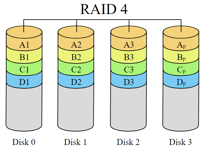

SnapRAID soll ja wie Unraid einem RAID4 ähnlich sein (also ein separates Laufwerk als Parität):
Der Unterschied zu Unraid ist, dass SnapRAID die Parität:
- zeitversetzt erstellt
- nicht sektor-basiert, sondern datei-basiert berechnet
Wie die XOR-Paritätsberechnung funktioniert ist mir bekannt. Wem das nicht klar, kann zB das Video anschauen.
Sagen wir, wir haben auf den oben genannten Disk0, Disk1 und Disk2 jeweils die Datei0, Datei1 und Datei2 und ich erstelle die SnapRAID Parität auf Disk3. Nun fällt Disk2 aus. Ich kann dank der Parität die Datei2 von Disk2 wiederherstellen. Soweit so klar.
Doch was ist, wenn ich Datei1 zwischenzeitlich geändert habe? Da die XOR-Berechnung ja über alle Platten und Dateien hinweg erfolgt, ist dann nicht auch die Parität kaputt, wenn ich Datei1 ändere? Wenn ich zusätzlich Datei0 ändere, dürfte dann nicht sogar alles verloren sein?
Die Parität wird ja Dateibasiert geschrieben, d.h. zum wieder herstellen hast Du immer den letzten Stand des Syncs (Snapshot), da es sich ja nicht um RealTime Parity wie bei Unraid handelt.

Genau da sehe ich eben das Problem. Eine Parität wird wie folgt berechnet:
1 + 1 + 1 = 3 = ungerade Zahl = Parität = 1
Geht nun Disk2 kaputt:
1 + 1 + Parität 1 = 3 = ungerade Zahl = Disk2 = 1
Bis hier hin funktioniert SnapRAID.
Wenn ich aber nun nach der Erstellung der Parität das Bit von Datei0 ändere passiert das:
0 + 1 + 1 = 2 = gerade Zahl = Parität = 0 (nicht 1)
Mir fehlt jetzt also die korrekte Parität um bei Ausfall von Disk2 die Daten wiederherstellen zu können:
0 + 1 + Parität 1 = 2 = gerade Zahl = Disk2 = 0 = Datei nicht wiederherstellbar
Wenn ich also SnapRAID richtig verstehe, dann ist die Parität SOFORT kaputt, sobald ich eine Datei ändere, da eine Dateiänderung einem Diskausfall entspricht. Das betrifft dann zwar nur die Dateien der restlichen Platten, aus denen die Parität berechnet wurde, aber welchen Sinn hat denn eine Parität, wenn ich dieser nicht vertrauen kann?

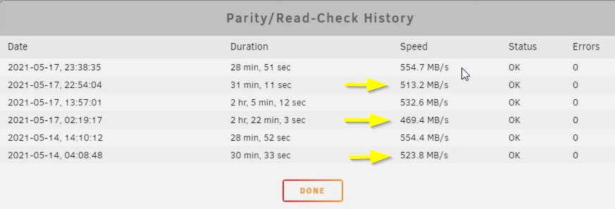

Erkennen und Korrektur passiert beim Parity Check. Wenn es da zu Fehlern kommt, steigt der Error Counter. Hier ein Beispiel wo Errors immer Null ist:
Erst wenn es Error gäbe, hätte es auch einen Bitrot gegeben. Allerdings muss man dazu sagen, dass bei Fehlern die Meldungen in den Logs sehr kryptisch sind, da sie nur die betroffenen Sektoren ausgeben und keine Dateinamen. Da müsste man also selbst Hand anlegen. Allerdings hatte ich noch nie Error, also auch noch nie Bitrot. Ich hatte nur mal eine defekte Platte und die wird dann ja mit der Parität wiederhergestellt. Schlussendlich bin ich dann sogar noch mal hingegangen und habe die Checksummen mit meinem Backup verglichen. Aber war alles sauber.

Zu meinen Problem in UnRaid, vielleicht kannst du mir da helfen. Ich hatte am anfang die Windows VM mit Virto Treiber installiert und wollte dann später eine weitere Virto Festplatte hinzufügen. Diese wurde auch in Windows 10 erkannt, ich konnte diese aber nicht Formatieren. Da ist immer ne Error Meldung gekommen.
Bei sowas am besten einen neuen Thread aufmachen und mit Screenshots das Problem beschreiben. Es gibt hier genug User, die sich mit VMs beschäftigen. Ich weniger. Ich teste damit meistens nur Software oder habe nur ganz simple Clients am laufen. Ich mache also nichts mit GPUs oder mehreren HDDs rum. Beim Rendern würde ich vermutlich eh eine Quad M.2 Karte in den ersten Slot packen und die 1 bis 2 M.2 an die VM durchschleifen und nichts mit virtuellen Disks rumfummeln. Einfach um die maximale Performance rauszuholen.
