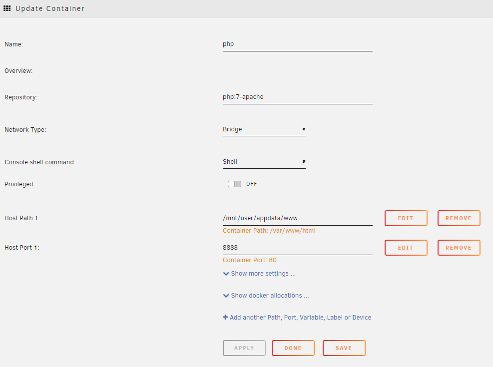

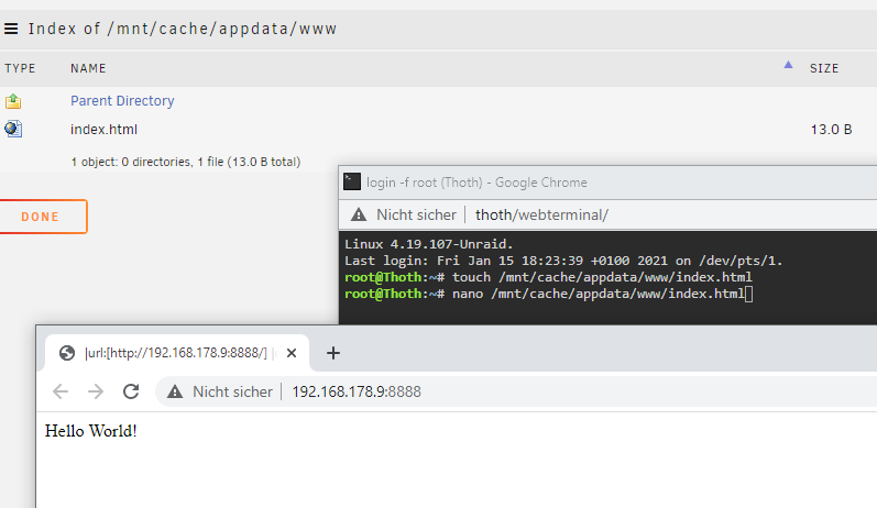

Ich habe selbst mal den Docker wie folgt gestartet:
Der Ordner "www" war leer, also habe ich zum Test mal schnell ein Hello World hingefügt ;)
Läuft.
