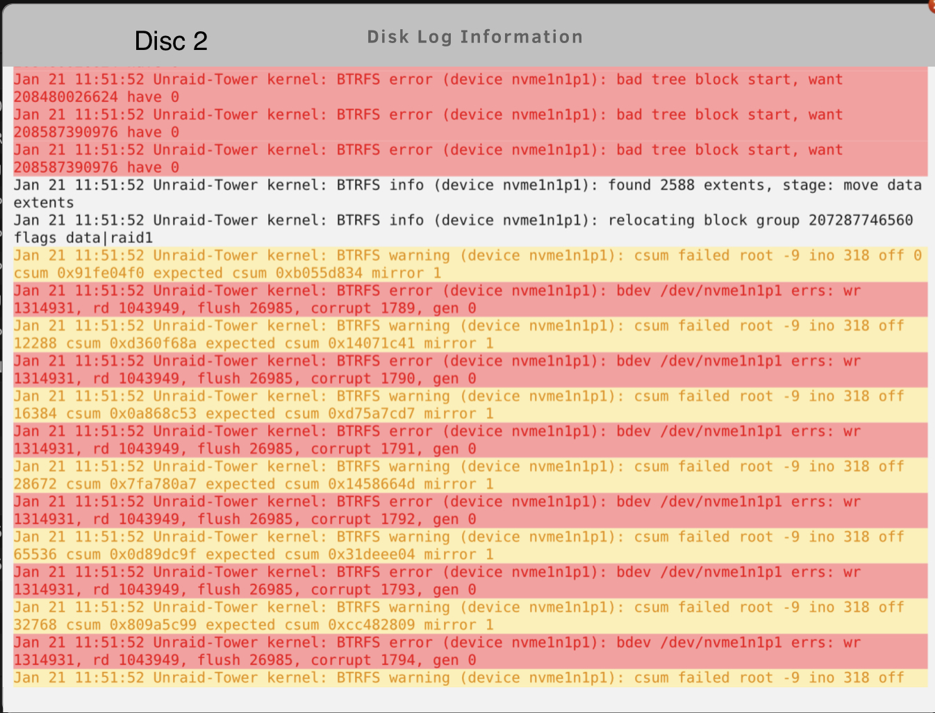

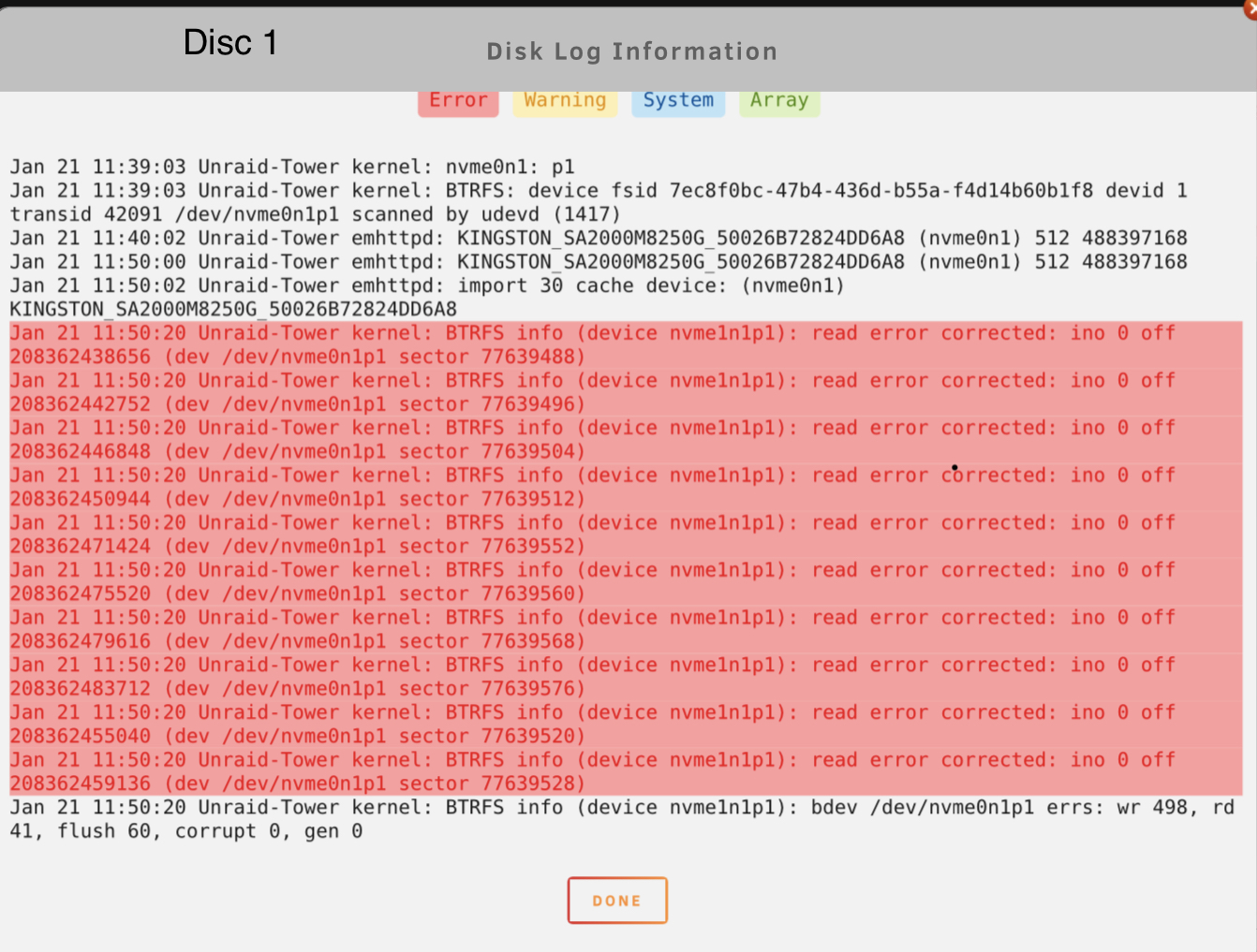

Also JorgeB sagt, dass deine noch lebende SSD ebenfalls Schreibfehler in den Logs hinterlassen hat und sie deswegen read-only gemountet wurde.
Das muss wohl schon der Fall gewesen sein, als die andere noch funktionierte. Dann hatten vermutlich beide einen Fehler und das ist nun das Ergebnis.
Also die Datensicherung ist jetzt erstmal wichtig. Danach müssten wir mal prüfen ob die SSDs wirklich defekt sind.

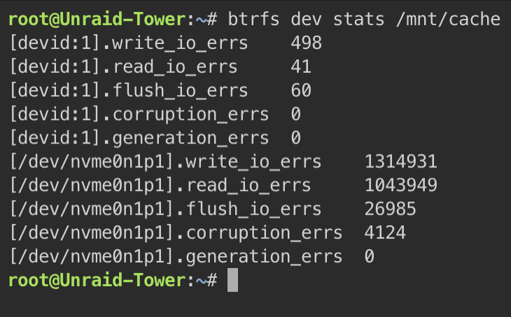

NACHTRAG: „btrfs dev stats /mnt/cache„ zeigt jede Menge Fehler.
Edited by Jojo1965
Grafik eingefügt
Ich würde rsync noch ein zweites mal laufen lassen um zu schauen ob wirklich alles übertragen wurde.
Dann würde ich mal schauen was die SMART Werte eigentlich sagen. Hast du da "Grown Bad Blocks"? Das sind die Blöcke, die während deiner Nutzung kaputt gegangen sind. Die "Total bad blocks" enthalten diese und die defekten Blöcke ab Werk (ja, ist so ^^). Weitere Infos dazu hier:
https://www.swissbit.com/files/public/Documents/TechNotes/AN2102en_Bad_Blocks.pdf

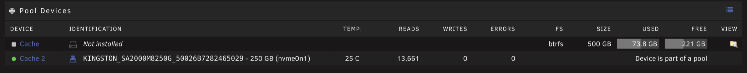

Die neue SSD ist zwar gekommen aber mir wurde ein falsches Produkt zugesandt, leider keine NVME. Die neue soll jetzt Freitag kommen.
Moin moin, habe jetzt die erste SSD wieder eingebaut, wird als „neu“ erkannt und bildet nun mit Disk 2 einen Pool.

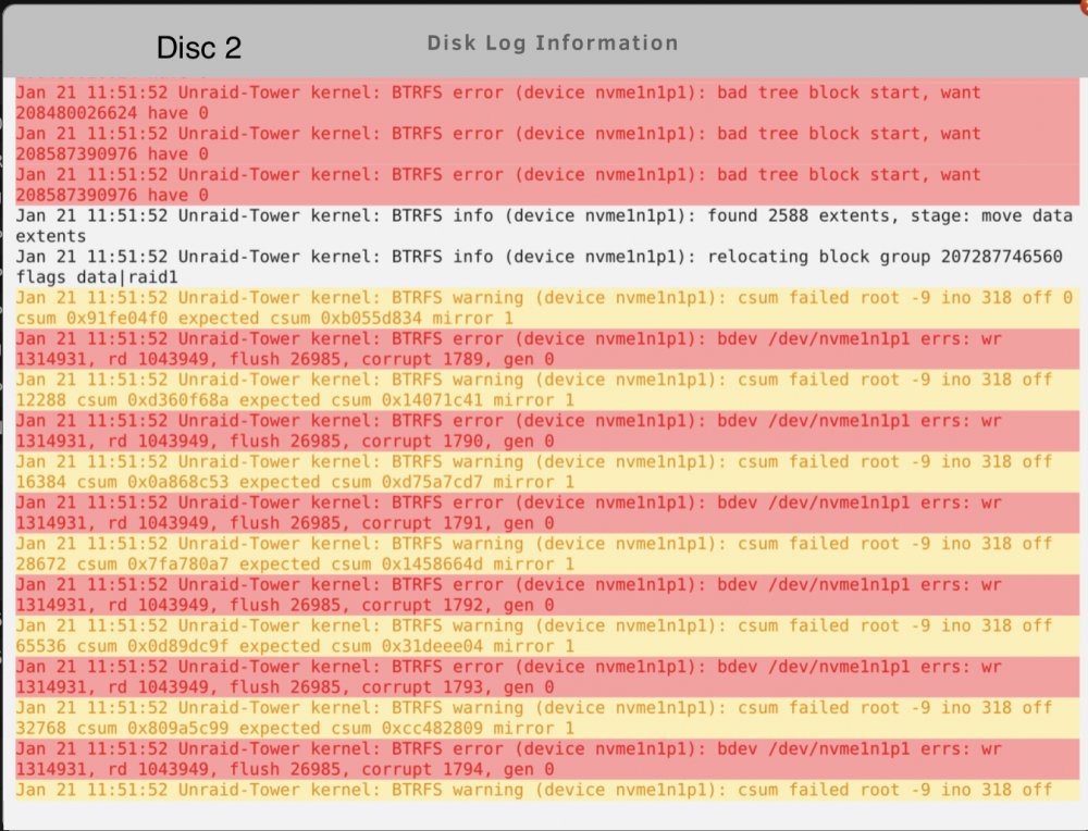

Die SMART Werte beider Platten scheinen gut zu sein „SMART overall-health: Passed.
Schaut man in den Log gibt es Fehler, ich blicke da leider nicht durch...
Am liebsten würde ich den Cache Pool löschen und neu aufsetzen wenn das Sinn macht.

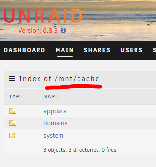

Also jetzt geht lesen und schreiben wieder? Dann könntest du die Shares beim Cache auf "Yes" stellen, Docker+VM deaktivieren und den Mover starten, damit er die Dateien auf die HDDs verschiebt. Danach Screenshot von der Disk-Übersicht, Config Neu mit Array + Parity preserved und den Cache neu zuordnen. Dann bist du wieder bei der Ausgangssituation.

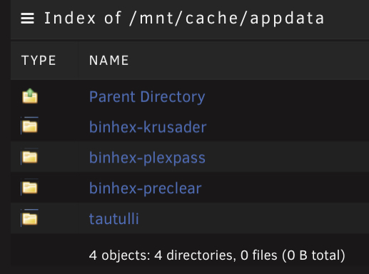

Ja danke, da bin ich schon bei, der Mover hat auch ordentlich gemoved , aber nicht alles. 24 GB bleiben auf dem Cache erhalten, primär sind das Plex Daten... Habe das Prozedere jetzt 3 mal durch, es tut sich nix mehr. Einstellungen bei den Shares habe ich doppelt und dreifach geprüft, Docker und VMs sind in den Einstellungen deaktiviert.
In mnt/cache/system/docker liegt zum Beispiel das Docker Image. Oder auch ein libvirt/libvirt.img.
Appdata siehe Screenshot
