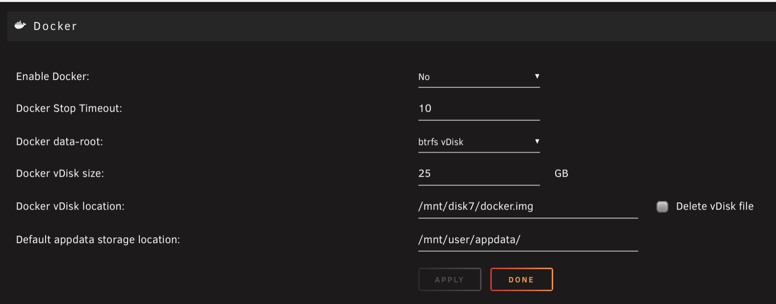

Dann hast du nicht den Docker Dienst gestoppt (Settings). Der muss komplett aus sein.
Doch klaro, der ist aus.
Jetzt habe ich ihn ausgetrickst. Wir hatten ja gestern zum Testen das Dockerimage auf HDD1 geschrieben. Jetzt habe ich wieder den Cache als Speicherort gewählt und schwuppdiwupp hat es geklappt mit dem löschen.

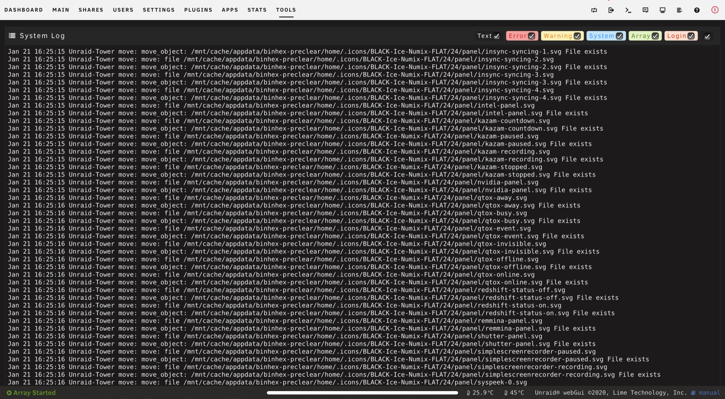

Wenn der Share Appdata auf Yes steht, dann verschiebt der Mover den Share auf die HDD. Mit dem Pfad des docker.img hat das eigentlich nichts zu tun. In so einem Fall lieber die mover logs aktivieren und in den Logs schauen warum der Mover die Dateien nicht bewegen konnte.
Wenn das neu Erstellen des jeweiligen Dockers aber nicht schlimm ist, kannst du die Sachen unter Appdata natürlich auch löschen.

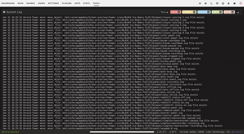

Der Mover meldet immer „File Exists“.
Dann existieren diese Dateien bereits auf der HDD. Das passiert, wenn man im laufenden Betrieb die Cache-Einstellung von dem share appdata verändert. War es zB vorher "Prefer" und danach nimmt man "No", dann ignoriert Unraid alle Dateien, die auf dem Cache liegen. Versucht nun der Docker-Container eine Datei zu laden, erhält er von Unraid die Antwort "hier auf der HDD gibt es keine Datei" und der Container denkt "Ok, auf dem System war ich noch nicht installiert, also installiere ich mich neu". Schon hat man neue Dateien auf der HDD und alte Dateien auf der SSD.
Welche Dateien nun die richtigen sind kann ich dir nicht sagen. Das hängt davon ab, wann man was geändert hat und welche man zuletzt genutzt hat.
Wenn du den Dateien auf der SSD mehr traust, dann müsste man die Dateien von der SSD auf die DiskX kopieren (also die auf der Disk überschreiben) und dann die von der SSD löschen. Also erstmal kopieren ("diskX" musst du entsprechend der Position von "appdata" ändern zB "disk3"):
cp -r /mnt/cache/appdata/binhex-preclear /mnt/diskX/appdata/binhex-preclear
Und dann löschen:
rm -r /mnt/cache/appdata/binhex-preclear
Wenn du den Dateien auf der HDD eher traust, dann eben nur die Dateien auf der SSD löschen.
Bitte beachte, dass rm -r gefährlich ist. Einmal ausgeführt und egal welches Verzeichnis man angibt, alles ist für immer gelöscht!
