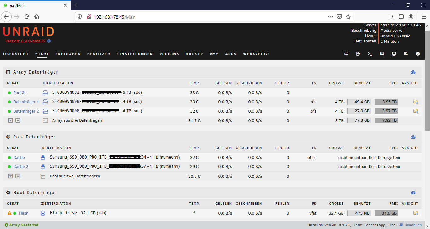

Hallo Jungs, heute nur ein kurzes Statement.
Leider haben die Änderungen in disk.cfg und /boot/config/ident.cfg zu keinem Erfelg geführt. Dies habe ich eigentlich auch erwartet.
Wenn ich nur wüsste wie ich am besten an meine wichtigen Dateien von NVMe SSD 1 Cache gelangen kann.🤦‍♂️

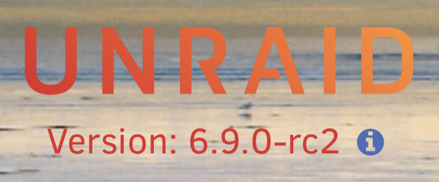

...äh...in seinem Bild hier oben drüber ist die 6.9beta35 eingeblendet 🤐
Oh stimmt. Aber wieso hatte er einen Cache Bereich in seiner Datei und Jojo nicht?!
...beta35 vs. RC2 ?
