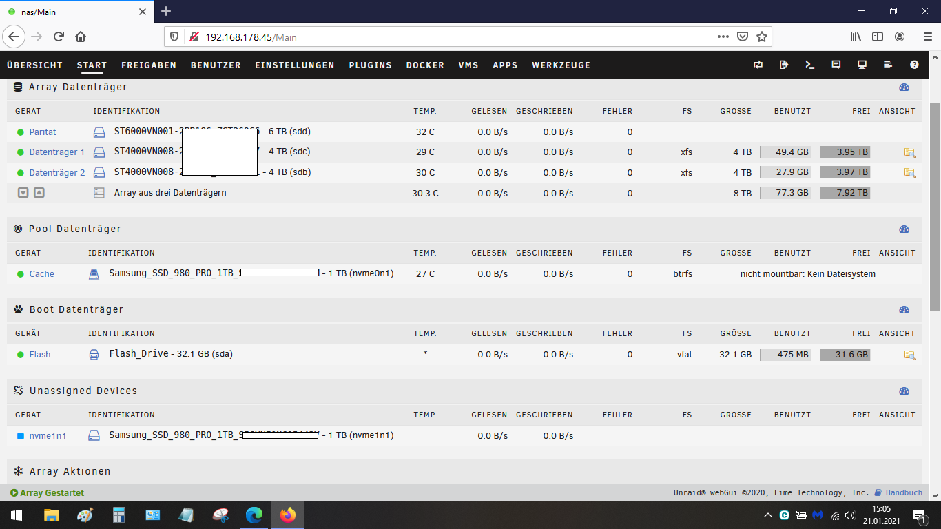

ich wollte eine zweite nvme SSD als Cache integrieren. Ging anfangs auch problemlos, nur dass sie als Raid 1 eingebunden war. Ich möchte aber eher Performance anstatt Sicherheit. Welch eine Ironie...
Nach einigen Versuchen, wobei ich die ursprüngliche Cache SSD nie formatiert habe, ist der Cache nicht mehr mountbar🥵
Problem, es sind bereits einige sehr wichtige Daten auf dem Cache, die nicht gesichert sind😖
Ich bitte euch um Hilfe, vielleicht kann ich den Cache doch irgendwie einbinden und die Daten retten.

Hast du eine Cache aus dem Pool entfernt richtig?
Wenn du eine Cache aus dem Pool entfernt hast dann füge die wieder hinzu bitte, am besten wäre aber du weißt ihnen die Ursprünglichen Plätze zu oder hast du die andere jetzt schon formatiert?
Du kannst aber vorher nochmal ein Terminal von Unraid öffnen und nachsehen ob du auf dem Pfad /mnt/cache noch Ordner hast bzw zugreifen kannst (diese kommando macht das, poste am besten den output: 'ls -la /mnt/cache' ohne Anführungszeichen).

Also mit dem Hinzufügen habe ich schon alles versucht, dann soll ich immer formatieren, was ich jedoch nicht getan habe. Dann ist auf jeden Fall alles unwiederbringlich futsch.
