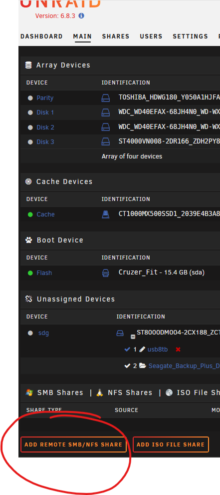

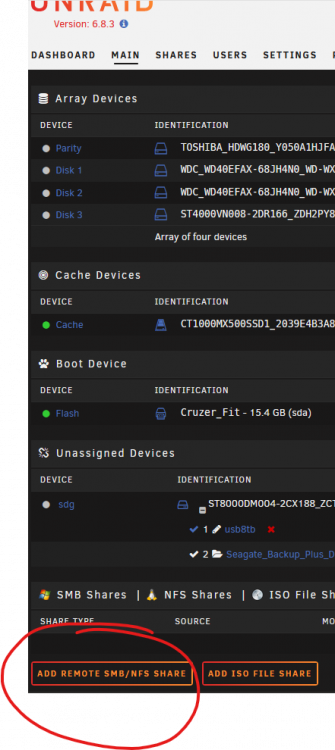

Du kannst jedenfalls über Unassigned Devices eine (smb) Freigabe des großen Servers auf dem kleinen Server verfügbar machen.
keine Ahnung ob UAD es bemerkt wenn sich ein entfernter Server startet und ein Share so verfügbar wird aber so könnte ich mir jedenfalls eine automatisierte Synchronisation per rsync vorstellen.
Du müsstest also ein script schreiben das beim mounten von Share "Groß" alle zu sichernden Dateien von unraid "Klein" in den share von unraid "Groß" schreibt oder in der luxusvariante inkrementell sichert.
Sicher interessant auch das Script von @mgutt
