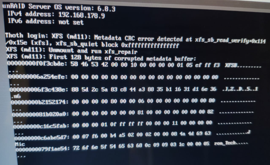

Ich konnte gestern Abend meinen Server nicht mehr erreichen, wobei ein Docker noch erreichbar war, alle anderen, sowie die Unraid WebGUI und der Unraid SMB Server aber komplett tot waren.
Ich habe dann die Ausgabe per HDMI geprüft und folgende Fehlermeldung wurde angezeigt:
Metadata CRC error detected at xfs_sb_read_verify
XFS (md11) Unmount and run xfs_repair
XFS (md11) First 128 bytes of corrupted metadata buffer:
Hex Code
JMicron_Tech
"md11" sagt ja eigentlich aus, dass Disk11 das Problem sein müsste. Aber witzigerweise ist Disk11 morgens erst frisch formatiert worden, komplett leer und müsste zu dem Zeitpunkt des Absturzes sogar geschlafen haben.
Im Hex-Code steht außerdem "Jmicron_Tech". Das wäre wiederum eines der beiden USB-Laufwerke, die ich per Unassigend Devices gemountet habe und die gerade wie folgt einen sync durchführen:
rsync -av --stats --checksum /mnt/disks/JMicron_Tech3/ /mnt/disk6
rsync -av --stats --checksum /mnt/disks/JMicron_Tech4/ /mnt/disk6
Jedenfalls habe ich die USB Laufwerke abgesteckt und jeweils kurz gewartet. Erst als ich das zweite abgesteckt habe, kam der Login-Bildschirm im Terminal. Keine Ahnung ob das Zufall war, aber ich werde diese Disk natürlich zuerst untersuchen.

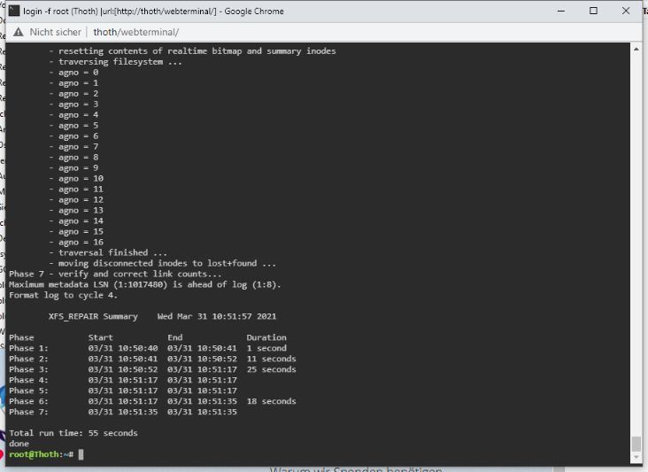

Nach einem Neustart habe ich das Array im Wartungsmodus gestartet und für jede Disk eine Reparatur durchgeführt (sollte man immer machen, wenn man hart abschaltet) und er machte auch einiges auf den Disks:
xfs_repair -vL /dev/md1
xfs_repair -vL /dev/md2
xfs_repair -vL /dev/md3
Erstaunlich ist, dass auf allen Disks Reparaturen durchgeführt wurden. Sogar auf Disk11, die ich gestern erst frisch formatiert habe und auf der wie gesagt keinerlei Dateien liegen:
xfs_repair -vL /dev/md11

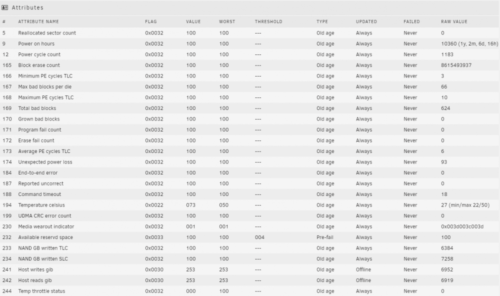

Keines der USB-Laufwerke zeigt SMART-Fehler an. Der kurze SMART-Check ist auch fehlerfrei durchgelaufen. Was lernen wir daraus? Vermutlich liegt es am USB-Adapter. Der ist nach der langen Belastung vermutlich ausgestiegen. Aber warum zeigte der mir dann einen Fehler auf md11 an und warum zieht das gleich den ganzen Server in Mitleidenschaft? Finde ich echt nervig.

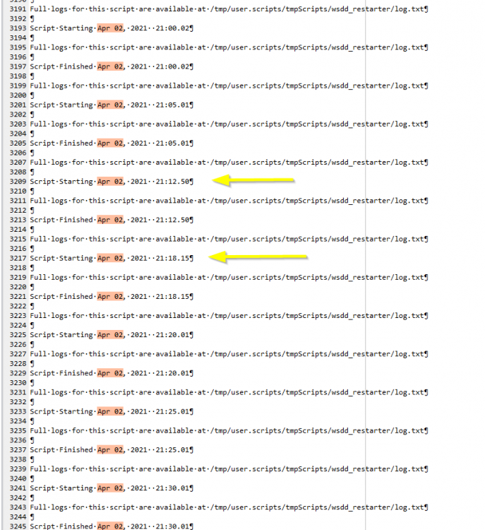

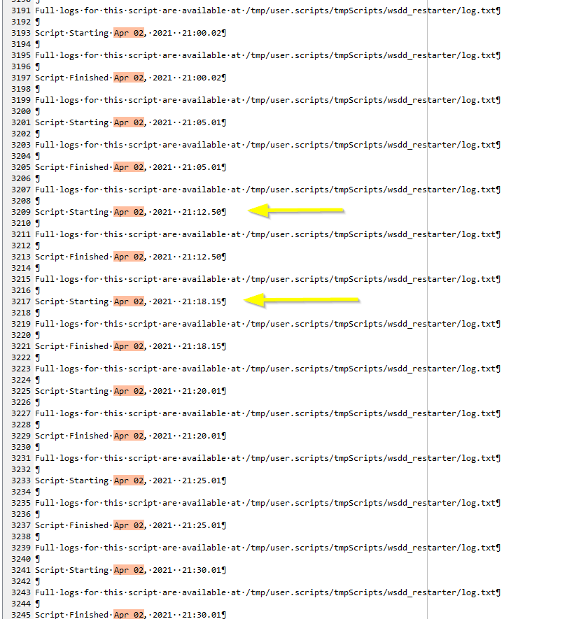

EDIT: Der Server muss auf jeden Fall total überlastet gewesen sein, denn ich lasse ein Skript alle 15 Minuten ausführen und um 21:15 sollte ein Skript ausgeführt werden, das erst um 21:18 gestartet wurde:

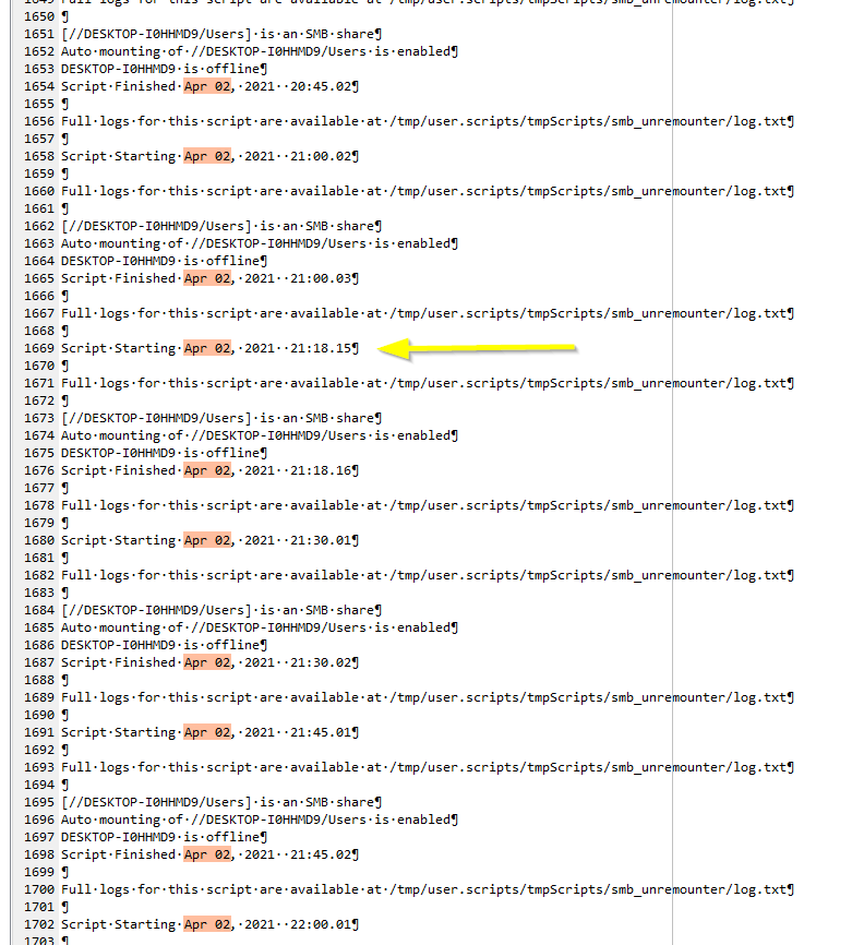

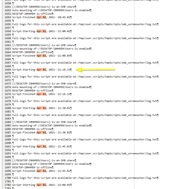

Ein anderes Script läuft alle 5 Minuten und auch da gab es Verzögerungen:
Es muss also schon um 21:10 ein Problem mit dem Server gegeben haben, wo dieses Script hätte ausgeführt werden müssen.

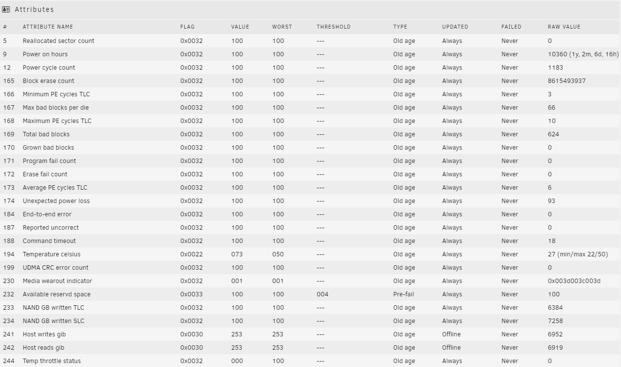

Leider habe ich mir die Zeit nicht notiert, aber um diese Zeit herum hatte ich mit Sonos versucht Musik über SMB abzuspielen. Die Musik liegt auf der SSD. Die SSD sieht auch in Ordnung aus, aber ich mache zur Sicherheit mal einen Screenshot von den SMART Werten für den späteren Vergleich:
