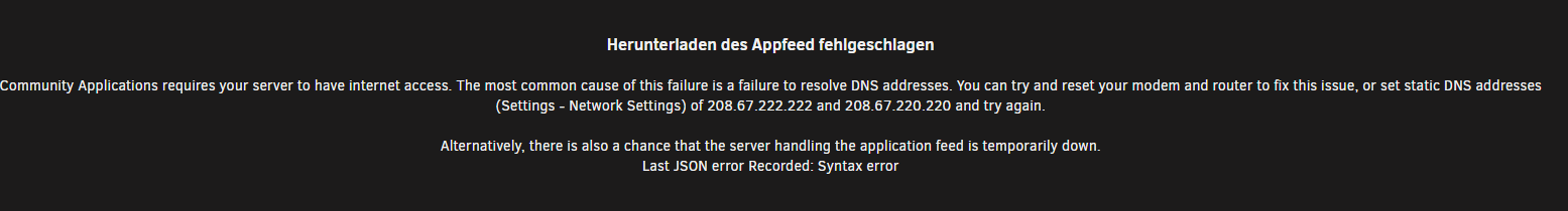

Hallo seit heute habe ich das Problem das ich folgende Fehlermeldung bekomme wenn ich den Community Feed laden will.
ist hier etwas bekannt oder ist das ein Problem bei mir ?

Das Problem lag an meinem Server. Ich hatte gestern Nacht ein Bios Update gemacht, nach dem Neustart hatte sich Unraid die Routen zerschossen.
0.0.0.0 ging auf das falsche Interface.
Konnte ich gerade mit Route del und Route add korrigieren.
Nun geht's wieder.
Danke für den Hinweis mit github. Ich konnte tatsächlich alle Server anpingen welche eine IPV6 antwort gegeben haben. Alle mit IPV4 wie z.B. github gingen nicht.
