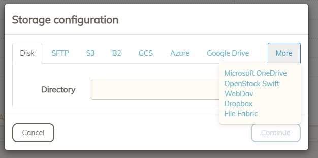

Duplicacy nutze ich selbst nur, weil es sich einfach Bedienen lässt als Docker in Unraid und die Backups verschlüsselt und komprimiert. Das würde auch alles mit rsync gehen, übersteigt aber aktuell noch meine Kenntnisse.

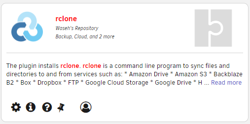

MagentaCloud unterstützt scheinbar WebDAV:
https://cloud.telekom-dienste.de/hilfe/einrichten/zugriff-magentacloud
Dann würde ich rclone installieren:
Dann folgendes im Terminal ausführen und allen Schritten folgen um ein WebDAV "remote" hinzuzufügen:
rclone config

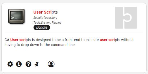

Dann User Scripts installieren:
Und das folgende Script hinzufügen und nach einem beliebigten Zeitplan ausführen lassen:

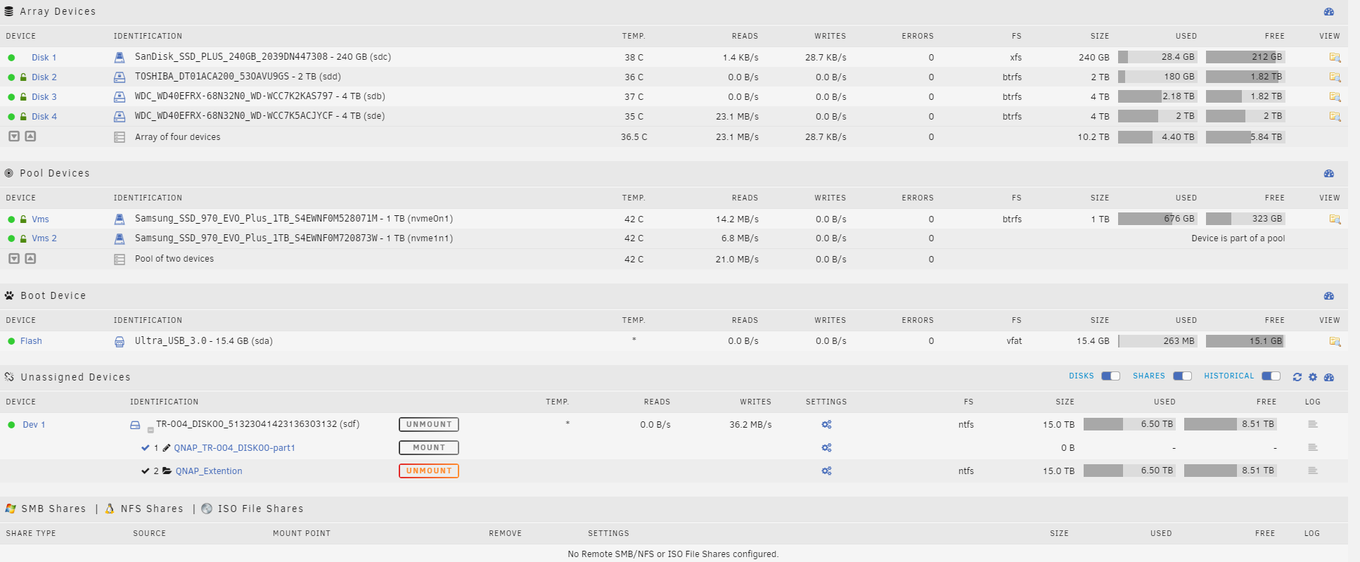

Hier einmal ein Screenshot der aktuellen Übertragung auf die TR-004.
Die VMs haben jeweils ein Image von 80 GB. Bei 10 VMs die derzeit laufen komme ich knapp auf diesen Speicherplatz. In einem anderen Thread hatte ich darüber diskutiert, wie ich eine VM auf der NordVPN läuft gegen eine Docker ersetzen kann. Da ich aber bisher keine Lösung dafür gefunden habe, existiert diese VM noch.

Ich bin nun soweit, dass die 2 TB und die 240 GB SSD aus dem Array sind und die 4 TB Platten in XFS Encripted formatiert sind.
Dummerweise sind (wie du schon gesagt hast) die Apps und VMs nicht mehr da. Ich habe vorher mit dem VM Backup ein Backup von sämtlichen VM mit der xml gemacht, aber der Pfad /mnt/user/system/libvirt/libvirt.img existiert nicht. Ich hätte diesen Pfad auch in den Pool verschieben sollen. Kann ich die VMs nicht einfach wiederherstellen?
In den Apps / Previous Apps sind sämtliche Apps aufgelistet, die ich vorher verwendet habe, aber um sie wiederherzustellen soll ich sie alle selektieren und dann installieren oder reinstall jeder App durchführen? Ich meine die Settings werden ja dann auch verloren sein, die ich vorher hatte, oder?
