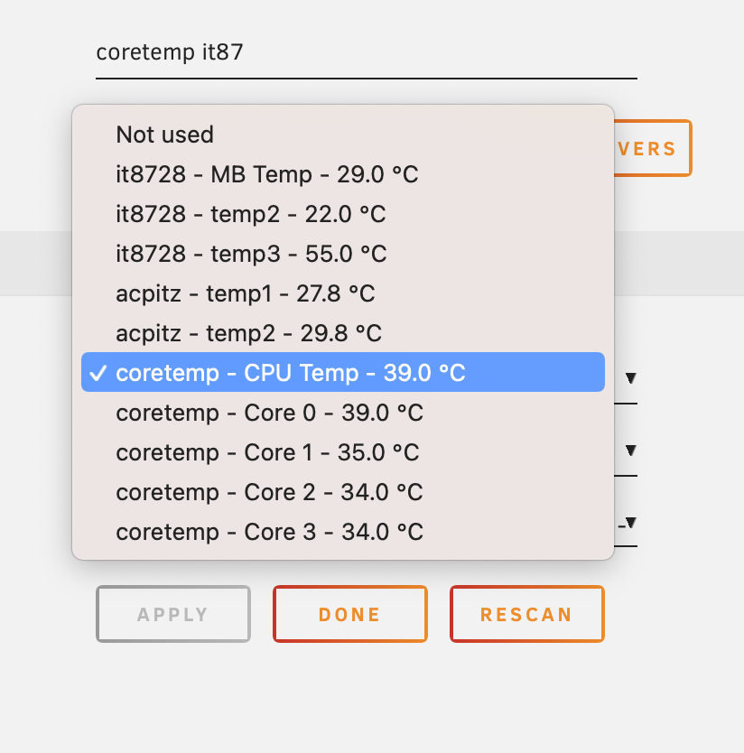

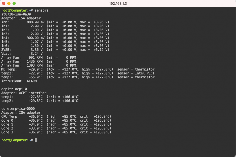

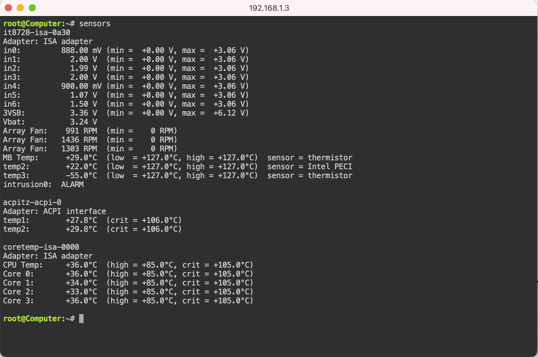

Bezüglich Temperatur Plugin habe ich Deinen Rat jetzt einmal mit dem Xeon befolgt:
sensors hat das ergeben:
2037673545_Bildschirmfoto2021-07-25um06_16_35.thumb.png.7d00d928b7c4415dfc1238a2567f8671.png
und danach habe ich das sensors-detect laufen lassen und dann sieht es in den Settings so aus:
1020681384_Bildschirmfoto2021-07-25um06_19_59.thumb.png.48c201d60fbc8856129374d148a187c6.png
Eher realistischer 🙂
Edited by toegelr
Ja, jetzt passt die Zuordnung der Sensoren.

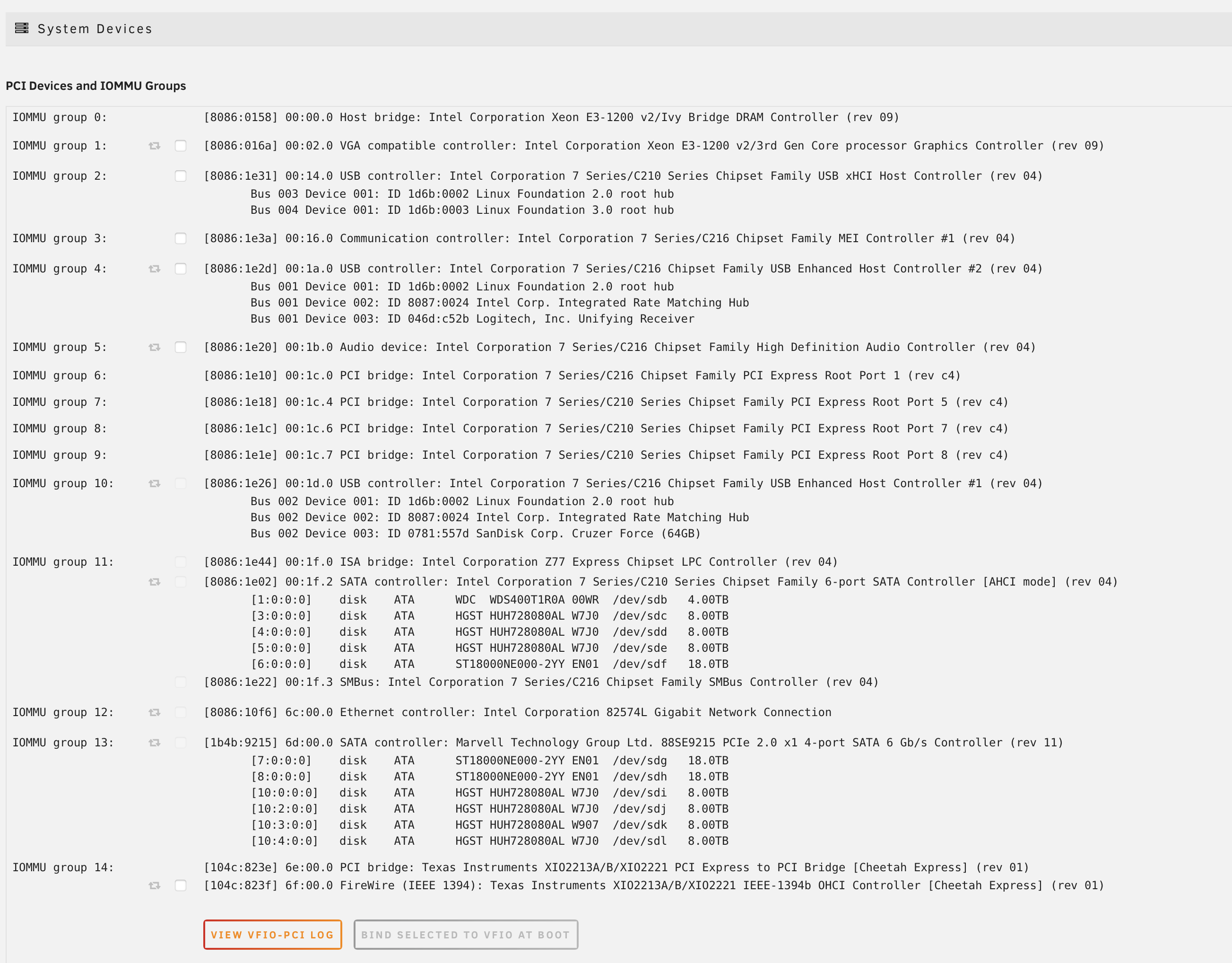

697286091_Bildschirmfoto2021-07-25um14_03_56.png.8379a967fb87c0344cd50747ef5ccb20.png

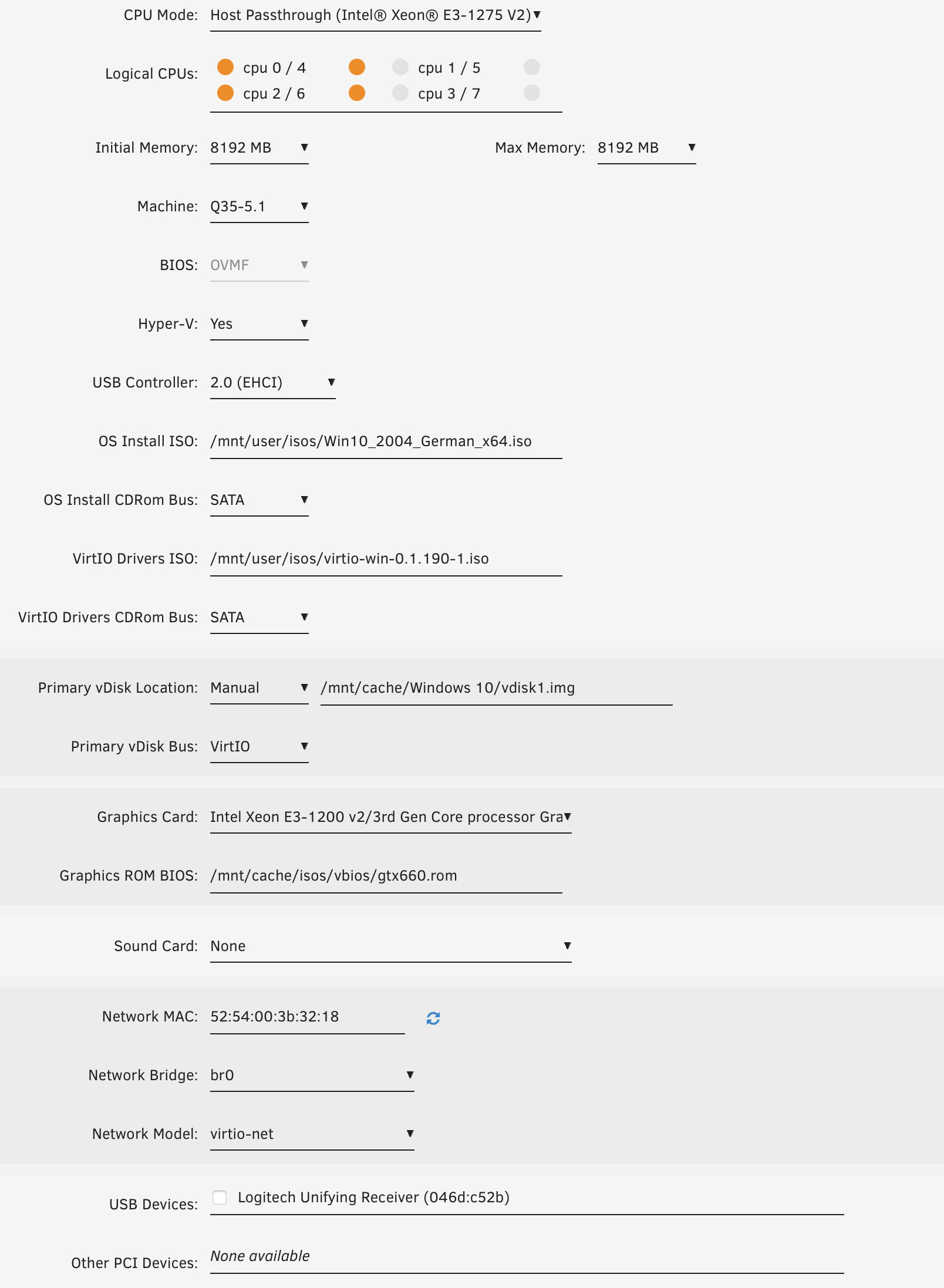

In Unraid bei VM schaut das dann so aus mit dem XEON wen die GTX ausgebaut ist:
Da könnte ich die IGPU in einer VM angeben (Ob das funktionieren würde weis ich (noch) nicht. In der IOMMU Sektion schaut das mit dem Xeon ohne GTX so aus:
Man sieht in der 2. Zeile die IGPU diese ist aber "verschwunden" wenn ich die GTX wieder einbaue:

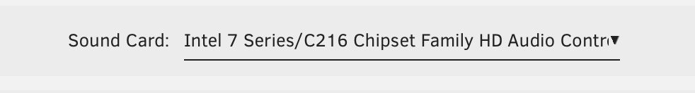

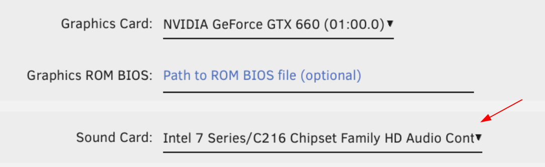

Was jetzt schon funktioniert ist der Sound da kann ich den vom Motherboard auswählen und er klingt über die Boxen wie es sein soll:
597979677_Bildschirmfoto2021-07-25um14_19_35.png.b991ad4c968580541adf274ecd212c52.png

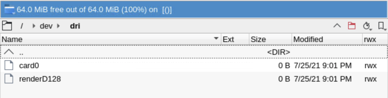

Nein da habe ich nichts gemacht, wusste nicht das es notwendig wäre wenn ich das eingebe tut sich aber nichts:

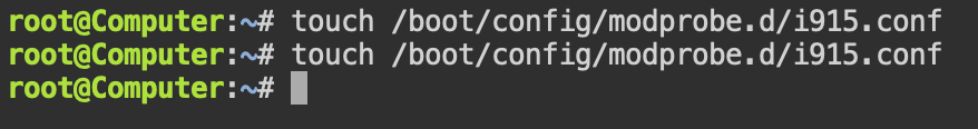

Du musst danach neu starten, der befehl erstellt lediglich eine Datei am USB stick das unRAID weiß das es den treiber beim booten laden soll, alternativ mach:
modprobe i915
Da bekommst du dann auch keinen output aber das lädt den treiber.
Denke nein, Du braichst eine modernere iGPU, ab Broadwell.
Aber Du willst ja eh die GTX durchschleifen.

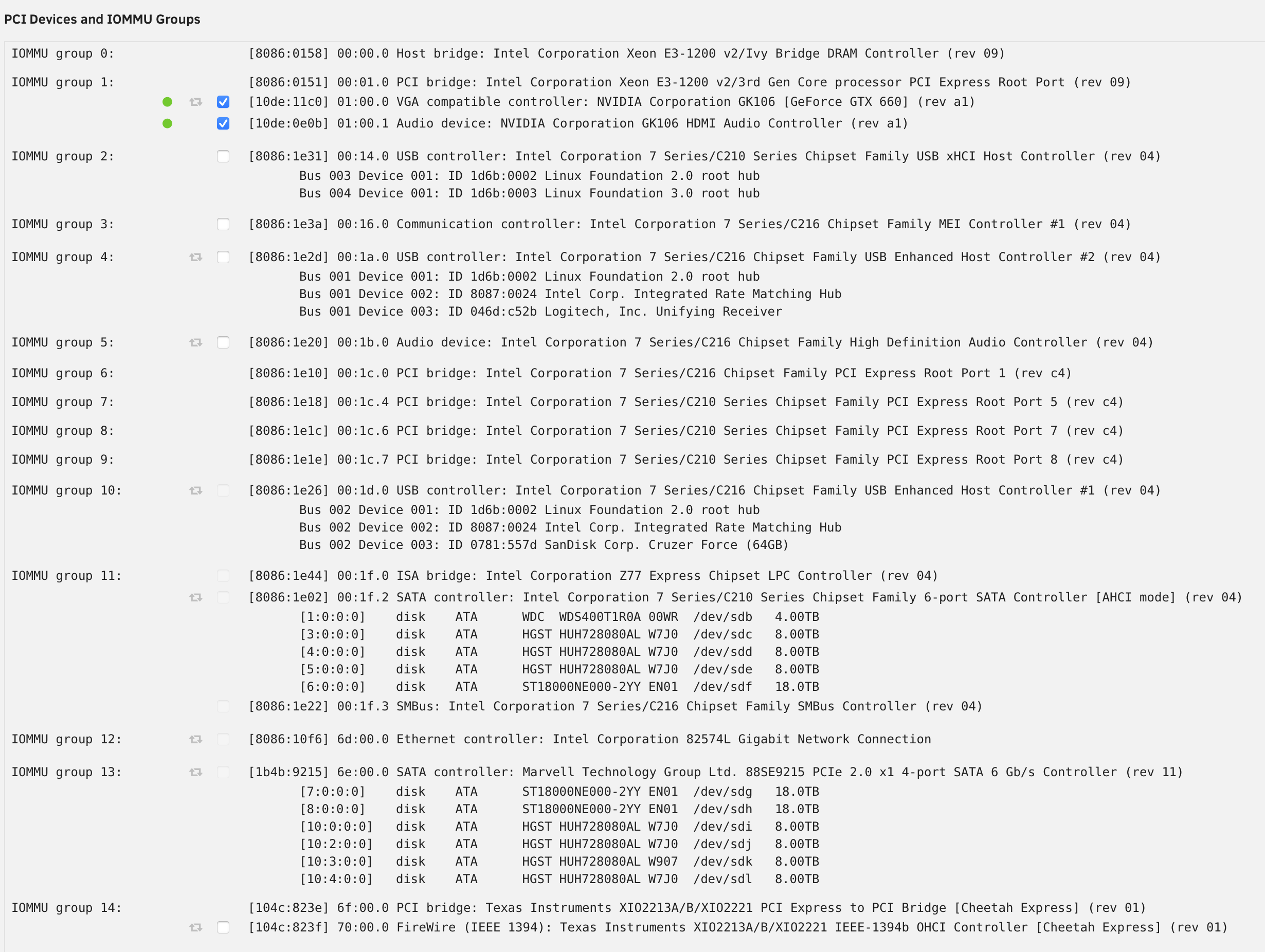

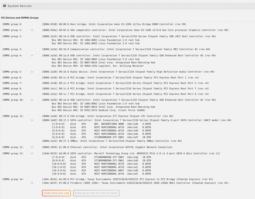

Tja, aber die GTX ist ja da, was Du ja eigentlich für die VM willst.

In /dev/ habe ich kein Driver stehen bzw. kein dri, Du meinst root/dev/dri ?

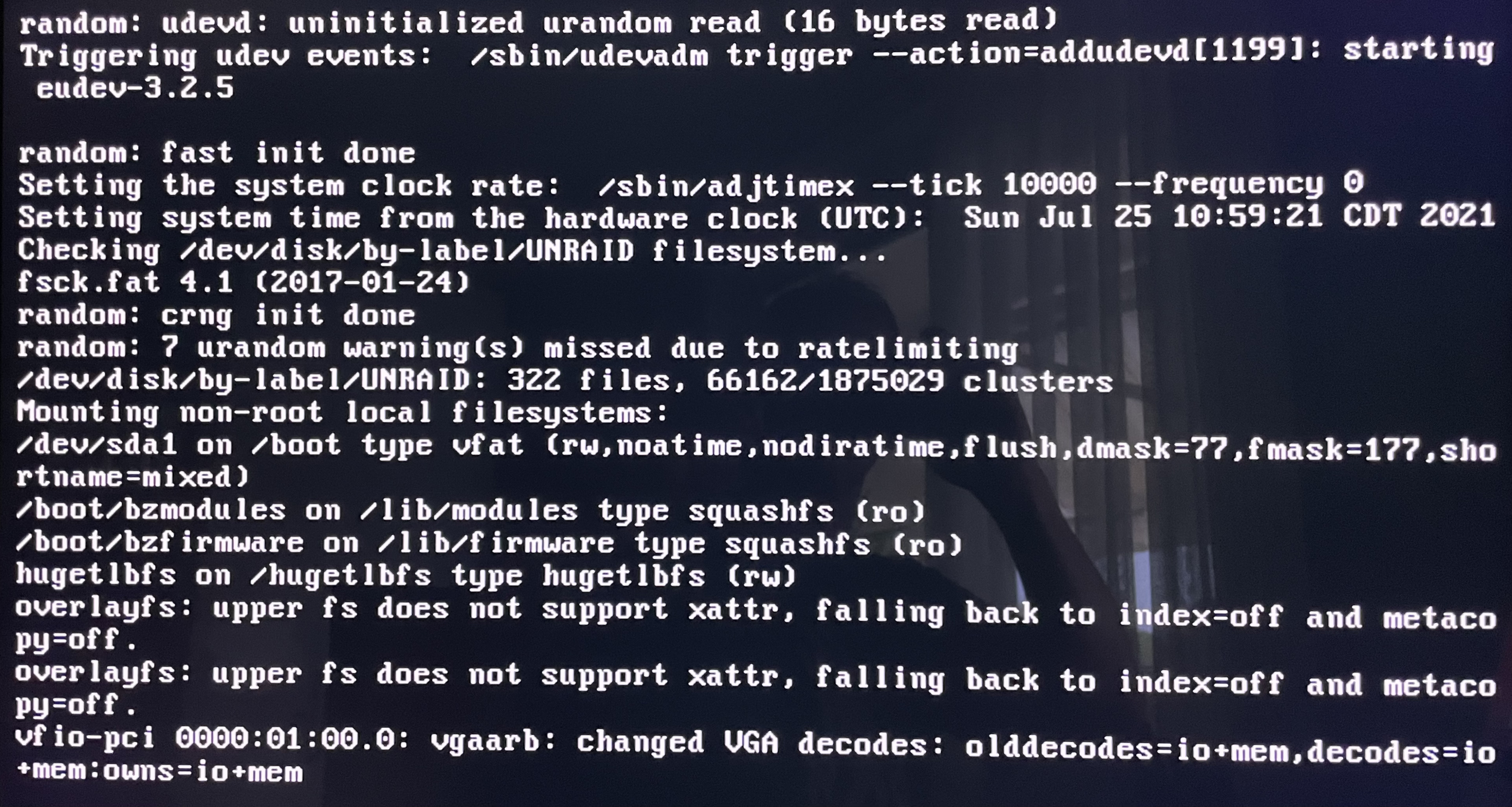

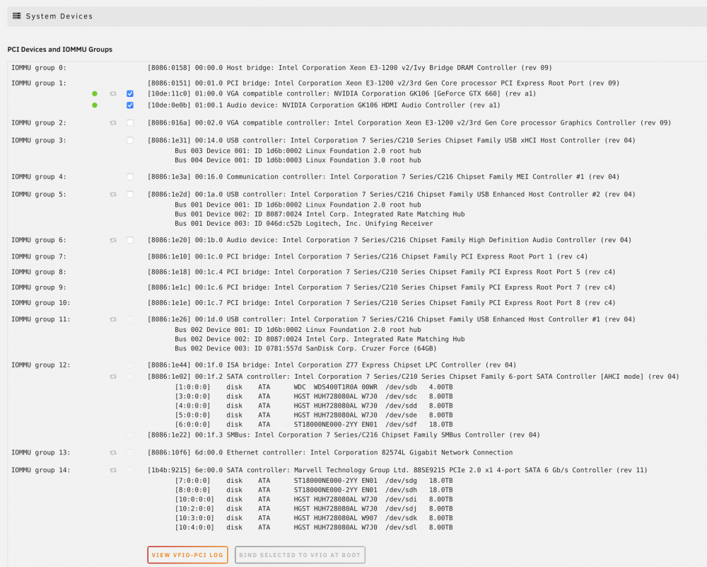

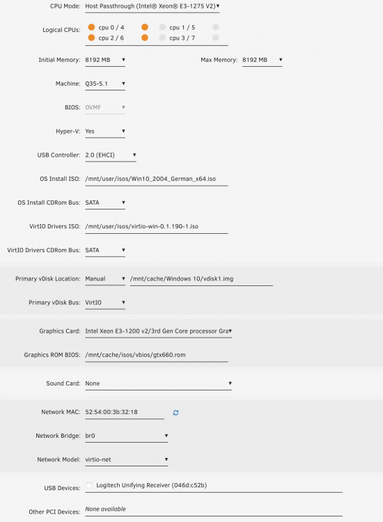

Also ich habe folgendes gemacht / brobiert zum Durchschleifen der GTX in eine VM:
1. Monitor an der IGPU angeschloßen 2. an der GTX, ich sehe beim Booten NUR ein Bild an der GTX.
touch /boot/config/modprobe.d/i915.conf hat denke ich nichts bewirkt oder hat nicht funktioniert in /dev/ habe ich kein dri stehen. Auch die eingäbe von "modprobe i915" hat scheinbar nichts verändert ?.

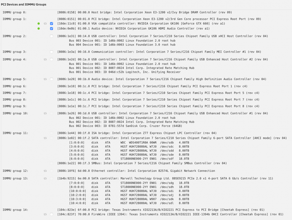

Im Abschnitt "System Devices" habe ich die GTX angebunden:
2143673578_Bildschirmfoto2021-07-25um18_00_48.thumb.png.8c097a588607d4ef4364c35515979cce.png
Monitor an der GTX zeigt beim nächsten Boot das Bild bis hierhin:

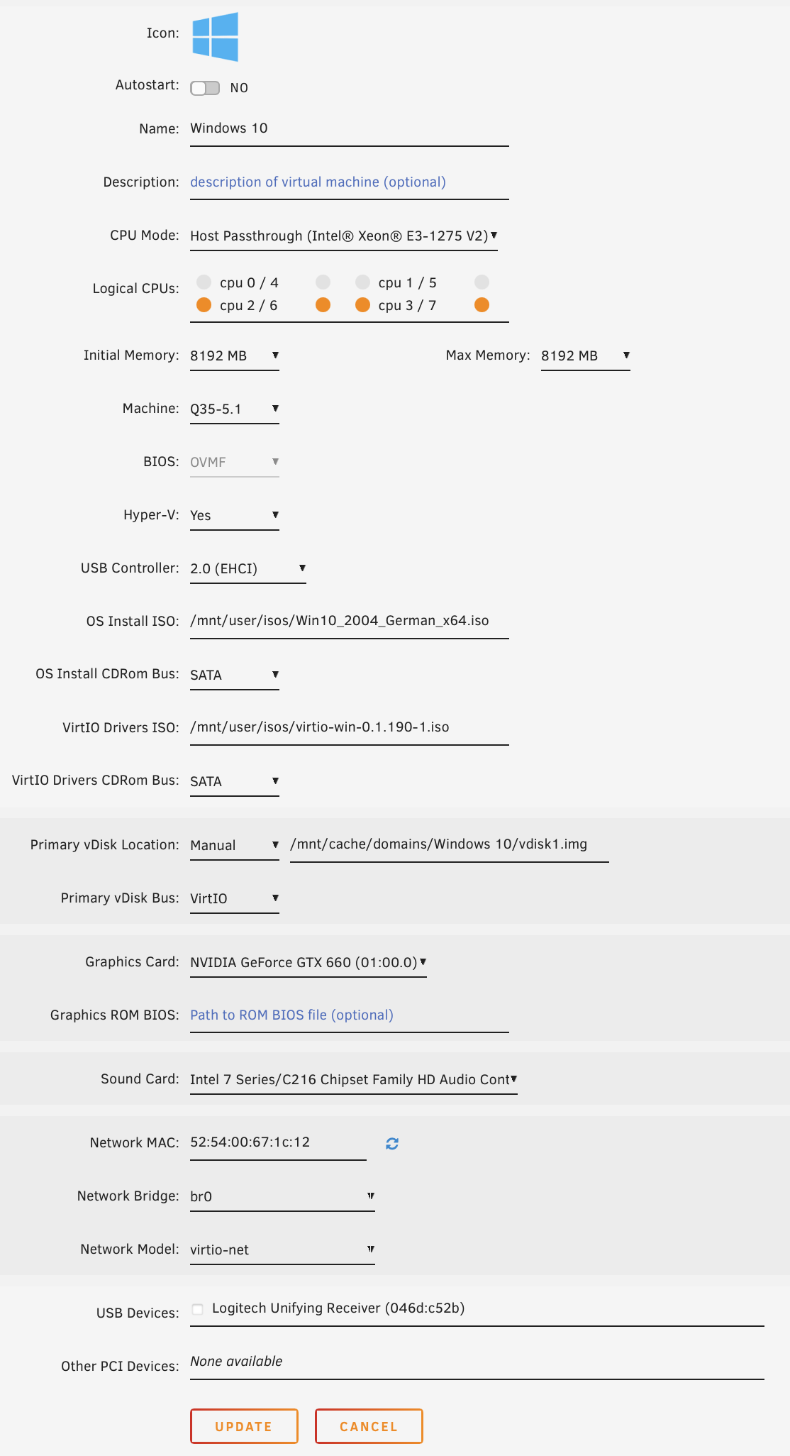

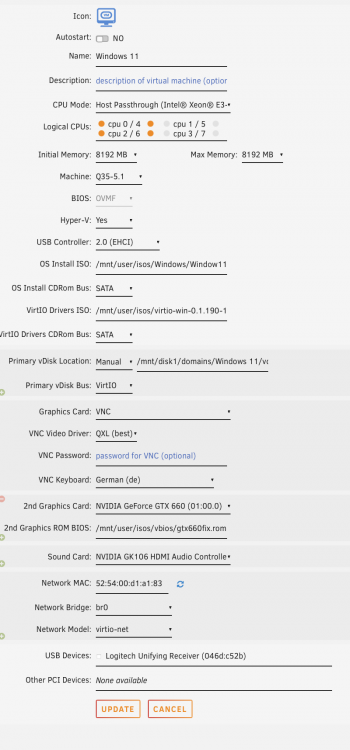

In der VM habe ich es so angegeben:
425547267_Bildschirmfoto2021-07-25um18_23_56.thumb.png.708682742b4a4c142c5f4b00fb0b8f49.png

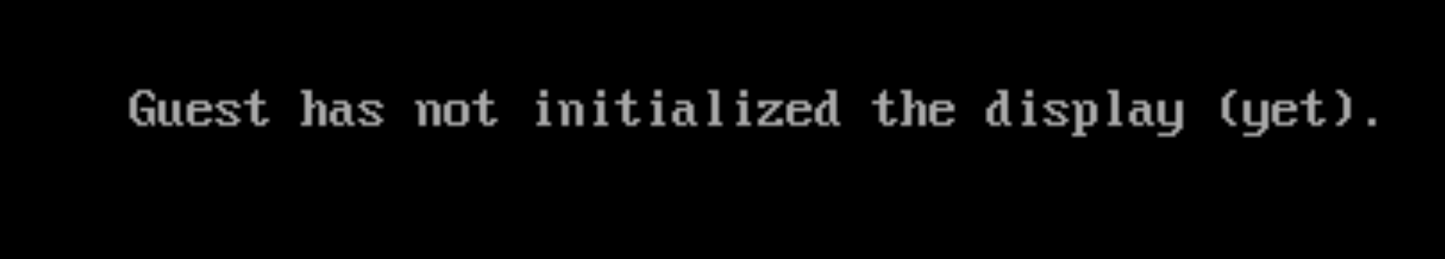

Wenn ich die VM jetzt starte bekomme ich am Monitor der an der GTX hängt ein schwarzes Bild und dann schaltet der in Standby. Am Monitor der IGPU ist die ganze Zeit über ein schwarzes Bild.
Weiter komme ich leider nicht 😞

59 minutes ago, toegelr said:
VNC wird mir ja nicht mehr angeboten wenn ich eine Grafikkarte angebe
Du kannst die Grafikkarte als zweite zuweisen. Man muss die VNC nicht ersetzen 😉

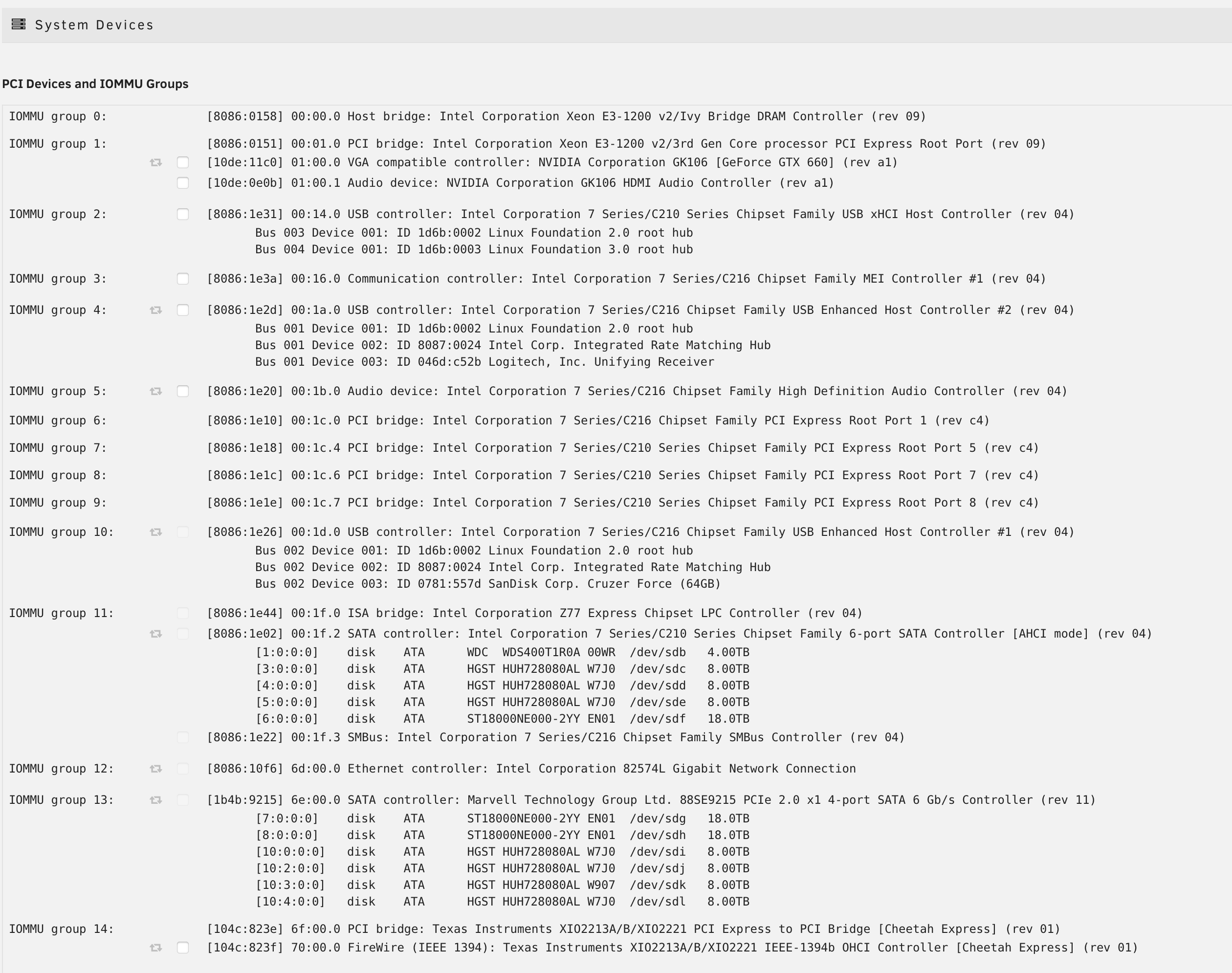

Dann hast du ein Problem. Das BIOS setzt die GTX als primäre GPU. Dadurch bootet unRAID mit der GTX und damit kann diese nicht mehr der VM zugewiesen werden.
Die einzige Möglichkeit wäre die GTX in einen Chipsatz Slot zu stecken und zu hoffen, dass das Mainboard die so "übersieht". Hast du einen offenen X4 Slot, der am Chipsatz hängt?
Grund für das Problem: Normalerweise kann man im BIOS die iGPU auf primär setzen, was bei dir ja nicht geht. Daher dein Problem.

Danke, hätte ich auch draufkommen können, aber wenn die GTX die 2. Grafik Einheit ist und ich per VNC zugreife kommt nur das:

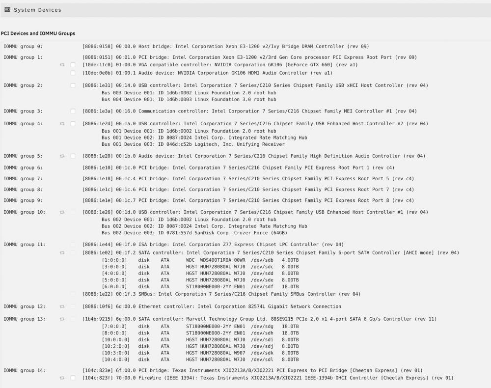

Was ich jetzt gemacht habe ist wie schon erwähnt das original Bios geflash'd mit dem das Board ausgeliefert wurde dieses Bios verhält sich in Punkto einstellungen logischer und kommt mir bei weitem nicht so buggy vor.

55 minutes ago, toegelr said:
Nur leider nützt mir das jetzt NOCH nichts da ich wenn ich eine VM starte immer noch einen schwarzen Bildschirm bekomme.
Dann weiter. Ist die Grafikkarte, deren Sound und USB an VFIO gebunden (Checkbox markiert und neu gestartet) und alle diese Geräte der VM zugewiesen? Welche Fehler werden in den VM Logs ausgegeben?
Bootet unRAID im UEFI oder Legacy Modus?
Da diese alte GTX Generation nicht offiziell für vGPU von Nvidia freigegeben sein dürfte (oder doch?!), musst du wahrscheinlich eine GPU BIOS Datei zuweisen. Schon mal ausprobiert?
Hast du die VM komplett neu erstellt? Würde ich mal ausprobieren. Ansonsten auch hier die VM Logs prüfen.
Start passt ja soweit und ist auch normales Verhalten.
BIOS ist ein Ansatz wenn nichts geht, zum Start würde ich jetzt erstmal bei Audio Device auch bitte die Nvidia nehmen und nicht die Intel ...

...ganz genau...jetzt solltest Du ein /dev/dri finden (und im Pfad unterhalb "/dev/dri" die Devices für die iGPU finden).
Ja jetzt habe ich das Verzeichnis mit Unterordner und 2 Dateien die leer sind passt das so ?:
