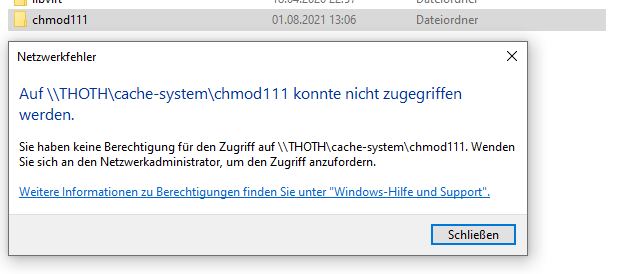

Ich habe das auch schon getestet (über SMB). Wenn ich da dem Ordner /chmod111 das chmod Recht 111 gebe, dann kann ich diesen Ordner nicht öffnen:
Ich kann aber, wenn ich den Pfad kenne und direkt aufrufe, auf Dateien und Unterordner direkt zugreifen und wenn die Rechte des Unterordners passen, sogar Dateien und Ordner darin erstellen:
Das sollte entsprechend auch mit Soflinks und dem rsync daemon funktionieren.
