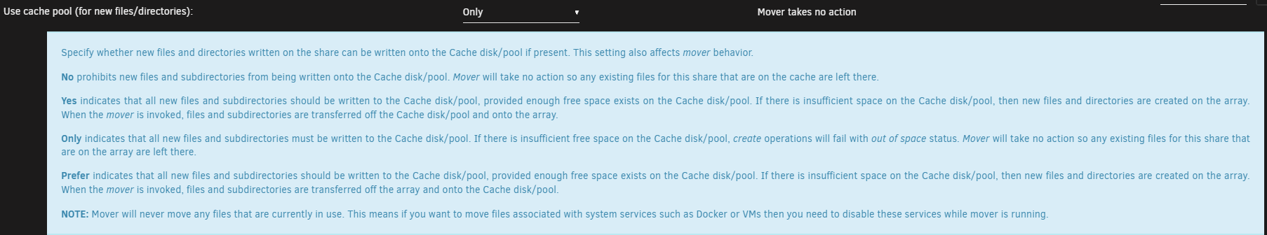

August 8, 20215 yr 11 minutes ago, Monitor said: Ist das jetzt gut? Oder besser gesagt in Ordnung. wie gesagt, ich würde system auf jeden Fall auch auf cache only setzen, aber lass dich da einfach beraten. Was liegt in system ? Was passiert wenn der mover die Dateien verschiebt ? Wie groß ist dein cache ? kann der ins limit laufen ? was passoert dann ? ich persönlich nutze halt so lange es geht den cache um den schnellen direkten Zugriff zu haben ohne dass die HDD's anlaufen müssen und verschiebe erst wen mein cache voll läuft (mover tuning), appdata, system sind Dateien für docker und vm's, daher lasse ich persönlich diese nur auf dem cache, ansonsten kommt das Thema HDD's immer on was ich persönlich nicht möchte. wenn du die Dateiablage eh nur auf dem array haben willst, dann kannst du da auch auf den cache verzichten wenn du da keinen Nutzen drin siehst. aktuell mit cache:yes kommen die Dateien erst auf das cache laufwerk und werden dann beim move verschoben,, wenn das passt dann passen diese Einstellungen zu dem Thema der Dateiablage, share system siehe oben. bevor nochmal jemand meint was "der einzig richtige Weg ist", das ist nur meine persönliche Empfehlung
August 9, 20215 yr Community Expert 18 hours ago, alturismo said: prefer bei system oder appdata zu nehmen, naja ... lasse ich jetzt auch unkommentiert stehen. Prefer ist zu cache only identisch, nur dass bei cache only kein Mover aktiv ist und das "ausweichen, wenn voll" auch nicht geht.
August 9, 20215 yr @mgutt ich denke wir beide sollten uns einig sein das weder ich eine Belehrung deinerseits brauche noch umgekehrt, also schenken wir uns das bitte. Jeder hat seine Empfehlung gegeben, der TE sollte das machen was er für richtig hält. kann ja auch jeder nachlesen im Help text
August 9, 20215 yr Community Expert 28 minutes ago, alturismo said: Jeder hat seine Empfehlung gegeben Keine Ahnung was dich daran so aufregt, aber Du hast nicht begründet was an cache only besser sein soll. Gerade in seiner Situation wo er genau deswegen ja erst die Dublette hat. Ich empfehle cache only zB nur für Szenarien wie zb separate Pools, die größer sind als das Array oder wo nicht die Gefahr besteht, dass sie volllaufen können wie zb bei einem separaten VM Pool.
August 9, 20215 yr 11 minutes ago, mgutt said: Du hast nicht begründet was an cache only besser sein soll. weil in system nur Sachen liegen (sollten) welche sicherlich nicht vom mover verschoben werden sollten (wie oben erwähnt) 12 minutes ago, mgutt said: Gerade in seiner Situation wo er genau deswegen ja erst die Dublette hat. Und wie bei Cache only das Problem entstehen kann ... das darst du mir gerne erklären weil ich mir kein Szenario ausdenken kann wie bei Cache only genau das passiert. 14 minutes ago, mgutt said: Ich empfehle cache only zB nur für Szenarien ... Und ich empfehle diese nunmal auch für System und appdata, wie oft hast du beispielsweise bereits das Thema gehabt "kein spindown ..." und am Ende war was auf dem array ... ? appdata, docker.img, ... egal. Nochmals, jeder für sich ..., was mich nicht "aufregt" aber doch "stört" sind Thesen wie "der einzig richtige Weg ..." ... was gleichzeitig ausdrückt das alles andere ein falscher Weg ist, da dies deine Meinung ist bleiben wir einfach dabei und ich lasse deine Thesen was richtig oder falsch ist unkommentiert und ich werde mich sicherlich auch nicht mehr einbringen sowie du im Thema bist, alles gut.
August 9, 20215 yr Community Expert 33 minutes ago, alturismo said: Und wie bei Cache only das Problem entstehen kann ... das darst du mir gerne erklären weil ich mir kein Szenario ausdenken kann wie bei Cache only genau das passiert. Prefer ist für system die Grundeinstellung in Unraid. Beginnt man nun einen Server ohne Cache, werden alle Dateien auf dem Array erstellt. Erstellt man dann den Cache Pool und wechselt die Shares auf Cache Only, so fehlen die Dateien und werden neu erstellt. Aus dem Grund habe ich auch mal diesen Verbesserungsvorschlag eingereicht: https://forums.unraid.net/topic/102826-add-warning-to-use-cache-share-settings-and-disallow-change-for-appdata-share/ 2 hours ago, alturismo said: daher auch meine Anmerkungen, docker und vm Dienst AUS Obwohl ich das auch jedesmal schreibe, gibt es immer wieder den Fall, wo Nutzer nur die Container und VMs gestoppt haben. 40 minutes ago, alturismo said: was mich nicht "aufregt" aber doch "stört" sind Thesen wie "der einzig richtige Weg ..." ... was gleichzeitig ausdrückt das alles andere ein falscher Weg ist, Schau dir den Quelltext vom Mover an. Das ist mehr als nur rsync. Und cp -R erstellt im Gegensatz zu cp -a kein 1:1 Abbild der Dateien. Durch den abschließenden mv wären übrigens auch die Timestamps verloren gegangen, aber die waren meine ich ohne -a oder -p bei cp eh schon weg. Wie empfindlich die Container auf fehlende/geänderte Attribute reagieren, weiß ja keiner. Also ja, cp -a wäre vermutlich auch ok gewesen (in beide Richtungen), würde ich aber trotzdem niemandem raten, eben weil nicht jedem klar ist, dass Docker Container stoppen und Docker Dienst ausschalten unterschiedliche Dinge sind.
