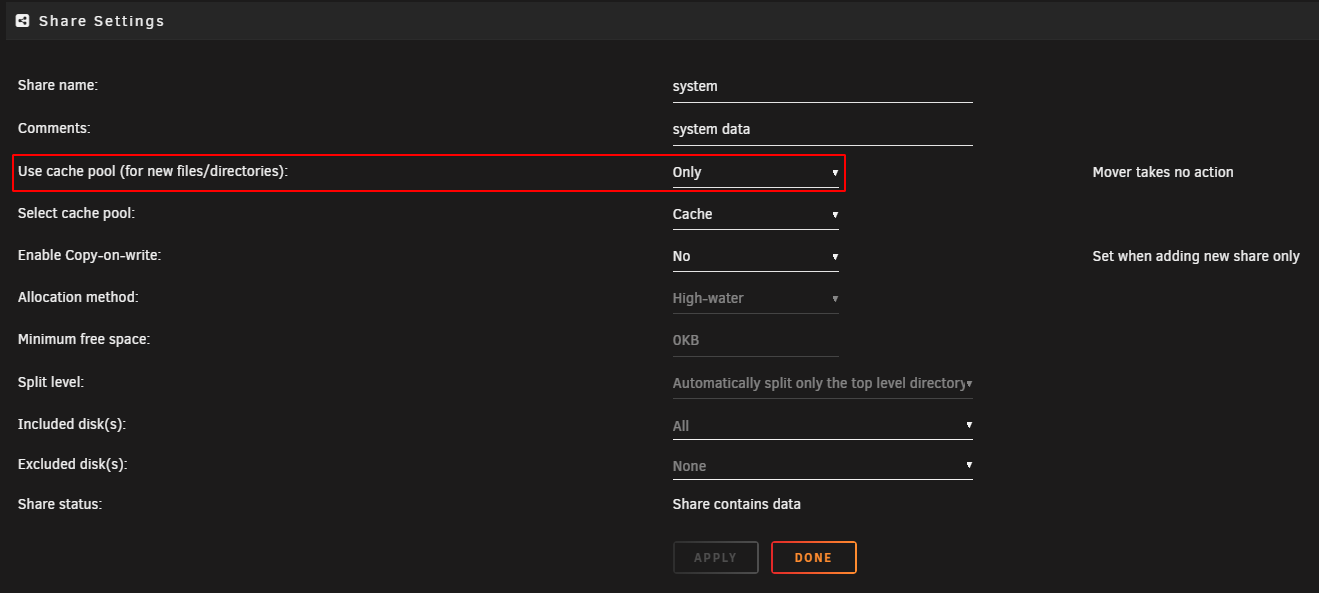

August 8, 20215 yr Author 17 hours ago, alturismo said: wie sieht das bei Dir aus ? Ah, hier ist der Hund begraben. Das steht auf Prefer und einmal pro Woche läuft der Mover auf das Array. Kann das das Problem sein?

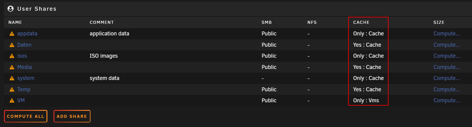

August 8, 20215 yr 12 minutes ago, Monitor said: Kann das das Problem sein? normal nicht unbedingt für die "Dublette", aber gesund ist das so oder so nicht, du willst doch die Dinge permanent auf dem "schnellen" cache lassen und nicht ins array schieben. system, appdata, ... wären shares welche ich immer cache only laufen lassen würde und regelmäßig ein backup mache (mit was auch immer) Beispiel wie mein setup aussieht (vms ist mein 2. cache drive)
