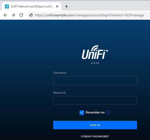

Ich möchte möglichst alle Docker über https verschlüsseln. Über NPM kann ich jedem Docker eine Domain zuweisen und dann ein Let's Encrypt Zertifikat anfordern. Allerdings möchte ich nicht jeden Container öffentlich erreichbar machen. Daher kam ich auf die Idee nur lokale Zugriffe zu erlauben:
1.) Ich trage in NPM bei jedem Host, der nur lokal erreichbar sein soll, unter "Advanced" folgende Regel ein:
location / {
  # allow anyone in 192.168.178.0/24
  allow 192.168.178.0/24;
  # allow our public ipv4
  allow 169.254.1.1;
  # allow our public ipv6
  allow fe80::/10;
  # drop rest of the world
  deny all;
  proxy_set_header Upgrade $http_upgrade;
  proxy_set_header Connection $http_connection;
  proxy_http_version 1.1;
  # Proxy!
  include conf.d/include/proxy.conf;
2.) Nun wird das folgende Skript alle 5 Minuten ausgeführt, damit die Platzhalter IP 169.254.1.1 bzw fe80::/10 aus der zuvor genannten Konfiguration gegen meine öffentliche IP ersetzt wird:
#!/bin/bash
# make script race condition safe
if [[ -d "/tmp/${0//\//_}" ]] || ! mkdir "/tmp/${0//\//_}"; then exit 1; fi; trap 'rmdir "/tmp/${0//\//_}"' EXIT;
# get public ipv4
ipv4=$(getent ahostsv4 server.example.com | grep STREAM | head -n 1 | cut -d ' ' -f 1)
ipv6=$(ip -6 addr show dev br0 scope global | grep -oP "(?<=inet6 )[^/]+" | head -n 1 | cut -d ':' -f 1-4)"::/56"
# replace ipv4 in nginx config
sed -i "/# allow our public ipv4/!b;n;c\ \ allow $ipv4;" /mnt/user/appdata/npm/data/nginx/proxy_host/*.conf
# replace ipv6 in nginx config
sed -i "/# allow our public ipv6/!b;n;c\ \ allow $ipv6;" /mnt/user/appdata/npm/data/nginx/proxy_host/*.conf
# reload nginx configuration
docker exec -i npm nginx -s reload
Das ist wichtig, denn obwohl ich von lokal auf den Container zugreife, kommen meine Zugriffe "von außen" über die öffentliche IP-Adresse.
Ich komme nun über die Domain auf meinen Container (Falls ich den Proxy Host über NPM bearbeite, verliert er kurz die IP, aber nach 5 Minuten ist sie wieder erlaubt):
Haltet ihr das für die "einfachste" Lösung oder habt ihr eine bessere Idee wie man das umsetzen könnte?

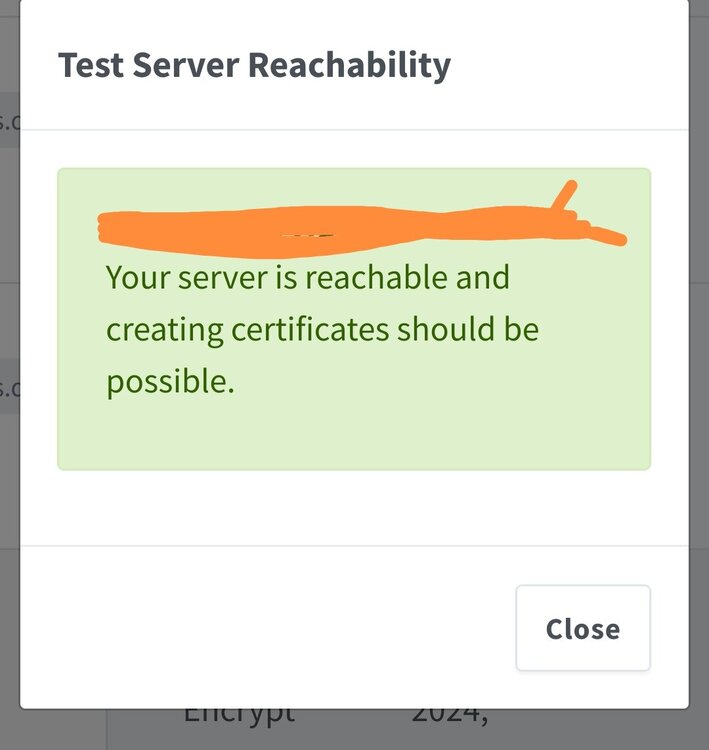

Das Zertifikat holt doch so oder so der NPM.
Der holt nichts, sondern teilt Lets Encrypt nur mit, dass der Link http://<YOUR_DOMAIN>/.well-known/acme-challenge/<TOKEN> zur Bestätigung des Zertifikats aufgerufen werden kann. Wenn das dann nicht geht, verlängert Let's Encrypt auch nicht das Zertifikat.

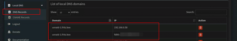

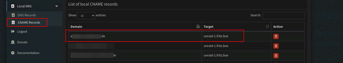

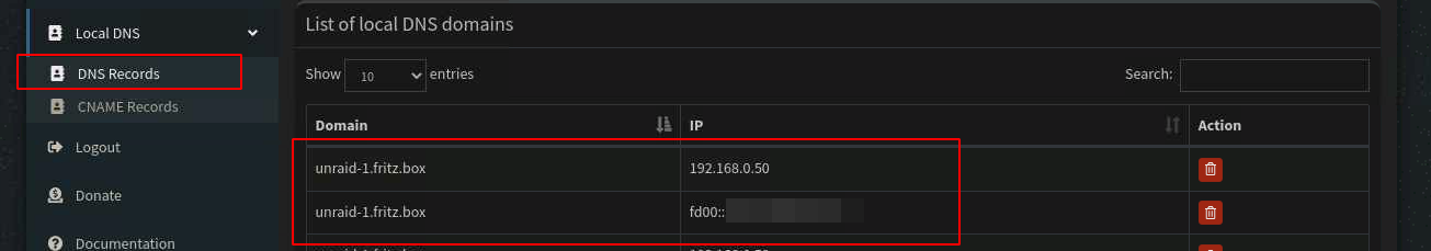

On 6/29/2022 at 11:13 AM, mgutt said:
Aber woher weiß der Client eigentlich, dass die Domain eine lokale IP hat?
Vom Lokalen DNS-Server. In meinem Fall Pihole per Local DNS Record von der Local-Domain des Unraid Servers und dann meine externen Domains per Local Cname Recods auf die Local-Domain des Unraid Server.
10 hours ago, sakistech said:
Kannst du mir sagen wo das kommt?
Das kommt ganz auf deine Struktur der Configs an. Ich nutze aber SWAG, keine Ahnung wie es mit NPM aussieht. Würde mich dahingenede an GeoBlock orientieren, welches ähnlich aufgebaut ist.
Bevorzugt würd ich es in den "location" Block der conf des jeweiligen Dienstes packen.
Hinterleg die Subdomain doch einfach vwh Cloudflare mit der lokalen IP?!
Funktionier dann aber nur, solange ich auch "online" bin, oder?!
Kommt auf die TTL an. Stell einfach 3 Monate oder so ein. Der Client merkt sich das dann solange. Oder hast du Clients, die niemals online sind?
tatsächlich ja.
Ok, dann ist deine Lösung die einzig gangbare. 👍
40 minutes ago, sakistech said:
nutzt du auch unbound?
jap zusammen mit pihole
