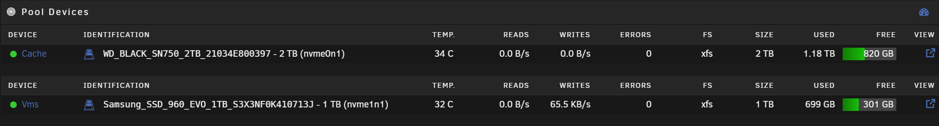

Frage am Rande, weil es hier eh schon um Hardware geht:
Welche 1 TB M.2 würdet ihr empfehlen, WD Black SN750 oder Samsung 970 EVO Plus? Einsatz würde auf einem Gigabyte C246M-WU4 erfolgen, der X570-Bug der SN750 würde also nicht zum Tragen kommen.
Bei der neuen Version der 970 EVO Plus bricht bei vollem SLC-Cache die Leistung auf ca. 800 Mb/s ein: https://www.computerbase.de/2021-08/970-evo-plus-auch-samsung-tauscht-ssd-komponenten-aus/
Preislich besteht zwischen den beiden Modellen  ja derzeit kein wirklicher Unterschied.
Edited by Enks
@mgutt würde mich mal interessieren an was das hängt und wie ich das nachstellen könnte
ich hab auch eine SN750 verbaut und bisher keinen dieser Fehler gehabt
