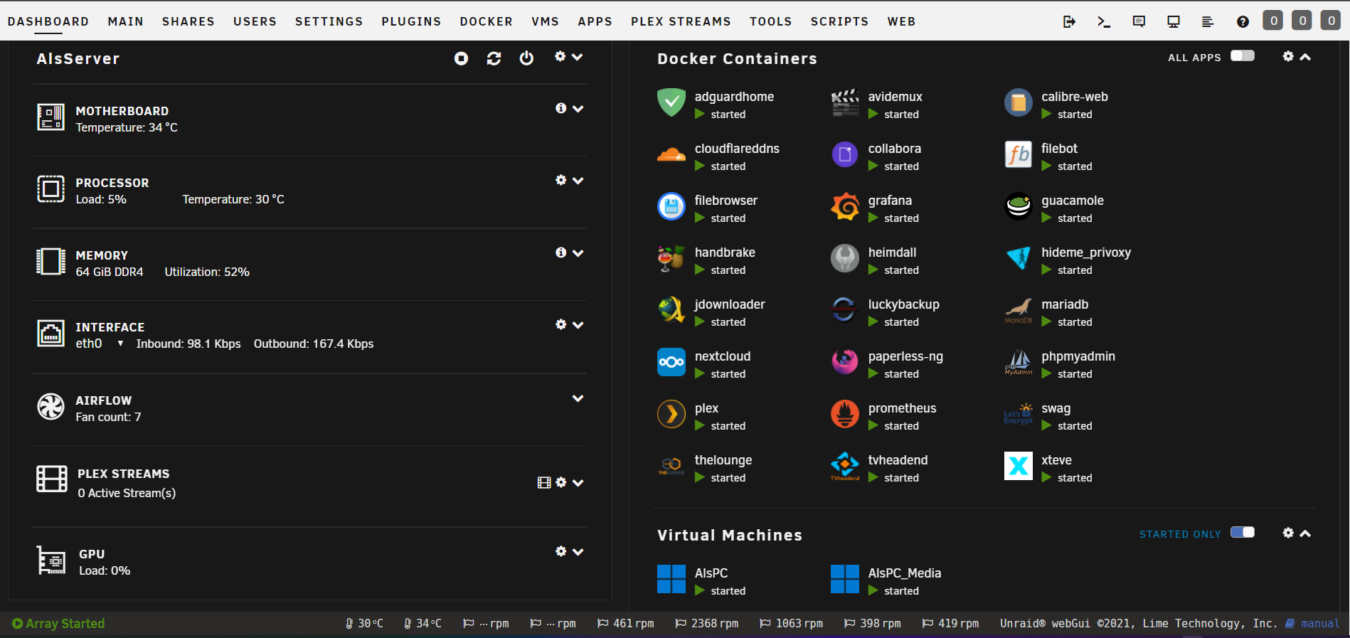

schau doch einfach mal nach was Gebrauchtem, so schlimm ist das sicherlich nicht, ich verkaufe die Tage auch meine "alte" Hardware da ich gerade auf comet lake hoch bin
Beispiel meiner Komponenten und was ich auch als Basis nehme, da bist du mit nicht ganz € 500,- für sowas dabei, ich hatte da auch meine 10G Karte drin, 2 GPU's für VM's (1 x Desktop, 1 x Gaming), wenn du jetzt sogar nach einer etwas schwächeren CPU schaust wird es günstiger ... und so etwas läuft absolut Top. Dann brauchst du noch ne 10G Karte, so etwas geht auch für schmales Geld raus und deine Platten, GPU's nach Bedarf etc etc ...
es waren auch 2 x NVME's und 4 HDD's drin ...
