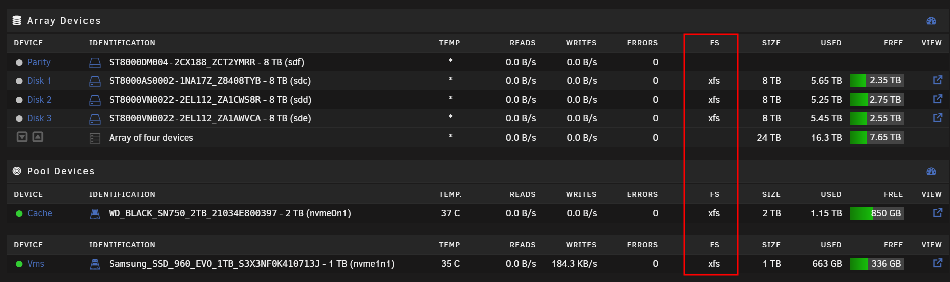

Bist du komplett gegen BTRFS, oder ist es beim Cache okay, beim Array aber lieber xfs nehmen?
ich persönlich vermeide btrfs komplett wo ich kann, sollte aktuell nur noch das libvirt image sein (VM ..), da kann ich nicht umstellen ;)

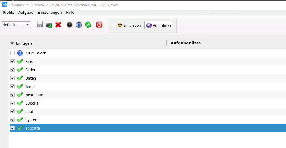

z.B. Nextcloud: Daten liegen nur auf dem Cache, deswegen Only:Cache ? Machst du da dann alle paar Tage ein Backup davon ins Array oder sonst wo hin?
täglich

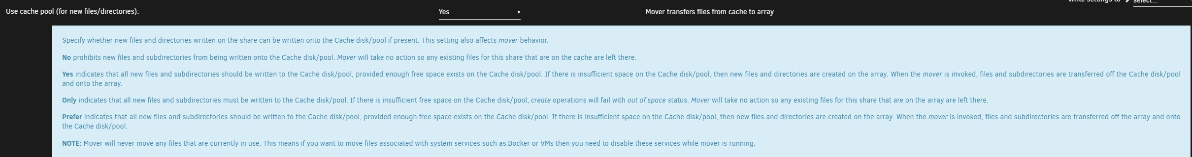

Nein, daher der "Denkfehler" wie auch @hawihoney beschrieben hat, das ist KEIN cache in diesem Sinn, aus der unraid Hilfe ... Einlesen !!!
- cache yes, ja, erst im cache, bei Trigger des movers dann ins array UND bleibt dort, hier gibt es jetzt verschiedene Ansätze ...
- cache prefer, da wird hin und her geschoben, macht Sinn um ein Überlaufen des caches zu verhindern ... wenn man sich nicht sicher ist das nehmen für SSD(nvme Daten (Docker, VM's, usw ...)
- cache only, selbsterklärend ;)
- cache no, ebenso ... ;)
Zusammengefasst, das ist kein Lesecache in dem Sinn ...

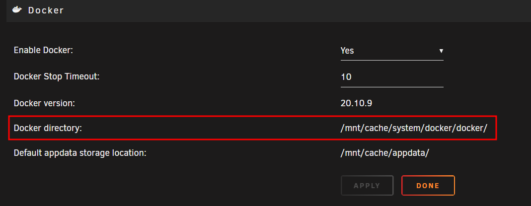

cache prefer, heißt als Beispiel, das die Docker Systemdaten (idR /appdata) normal IMMER auf der "schnellen" cache Platte liegen sollen, jetzt füllt sich der cache aber durch downloads, usw usw ... jetzt kommt der mover ins Spiel, der macht Platz auf der cache Platte indem er alle cache yes und cache prefer Daten (welche gerade nicht in Nutzung sind) ins array verschiebt, ist jetzt wieder Platz auf der cache Platte wir er die /appdata Daten (welche nicht in Nutzung sind) wieder retour spielen auf die schnelle cache Platte.

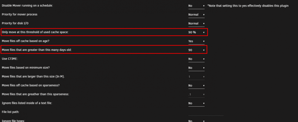

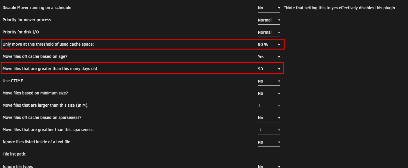

Beispiel wie ich das handhabe, ich nutze den Mover nicht "fix", sprich der wird nach Regeln angesprochen, sprich, erst ab einer Füllrate von xx % verschiebt er, heißt, der ganze aktuelle Kram bei mir liegt auf den schnellen "leisen" cache Platten, und auch nur "ältere Daten" werden verschoben.
wenn die dann bei mir auch verschoben sind ... dann würden hier auch die HDD's anspringen wenn ich einen alten Film nochmal anschauen will ...

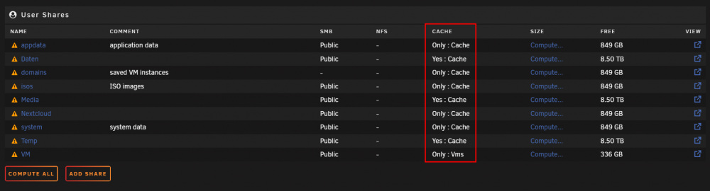

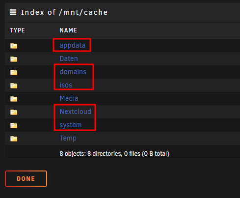

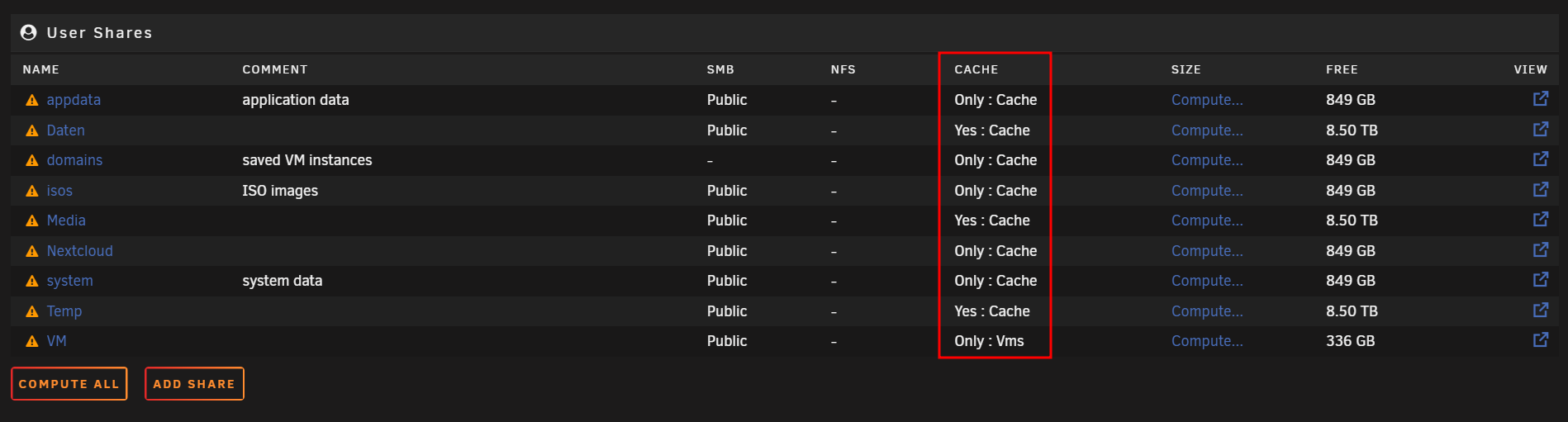

ich nutze 2 single drive caches (xfs only ...)
rot umrandet ist bei mir cache ONLY, Daten, Media, Temp ... sind cache yes und da wird bei Bedarf verschoben
VM's ... bleiben IMMER in Ihrem cache ;)

schau Dir mover tuning an ... entweder wie ich nach Zeit und Füllrate oder mit einer exlude Liste, dann würdest du /mnt/user/Media/Serien/wasauchimmer rausnehmen bis du fertig bist ;) vorausgesetzt du hast genug Platz auf dem cache ... ;)

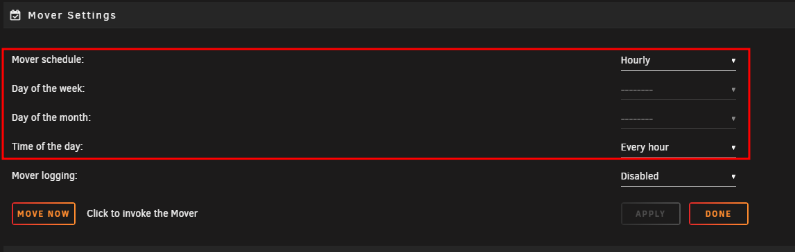

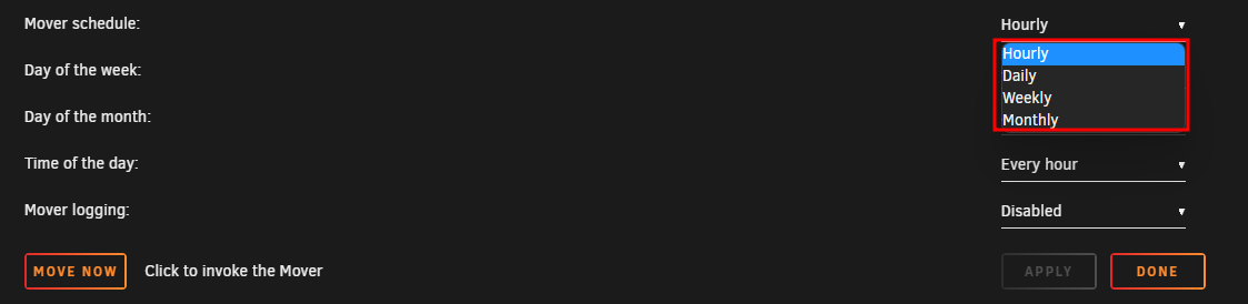

von Haus aus musst du das auch selbst angeben wann und wie oft der überhaupt schauen soll ...
ohne tuning wäre das für Dich jetzt murks da hier stündlich nachgeschaut wird was sache ist ... kannst
wählen ... ;)
