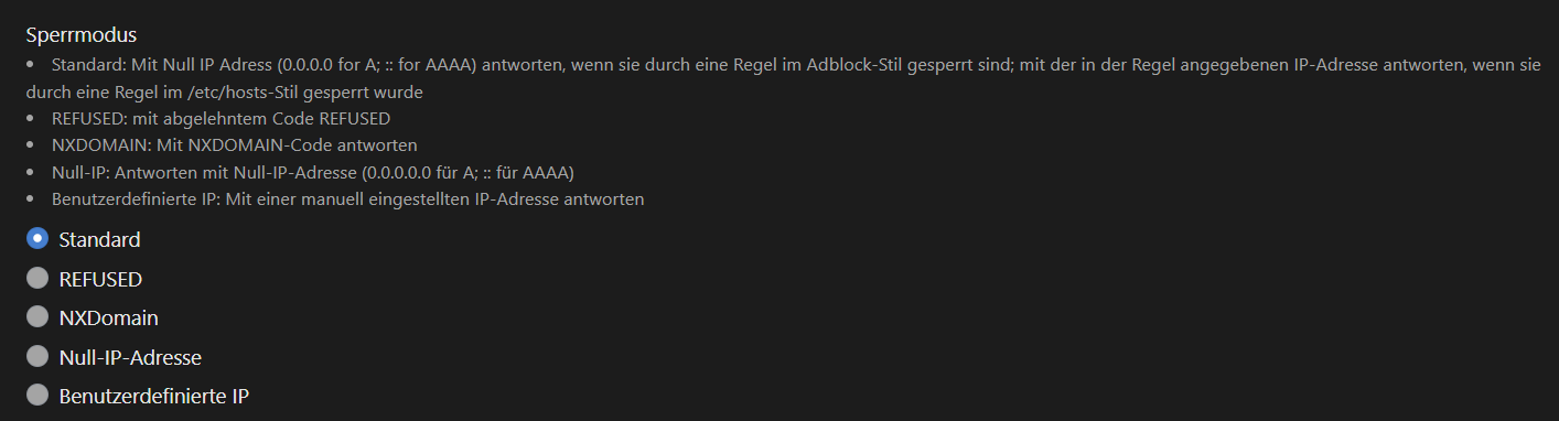

Der Rest ist auf "Werkseinstellung" auch der Standard Sperrmodus

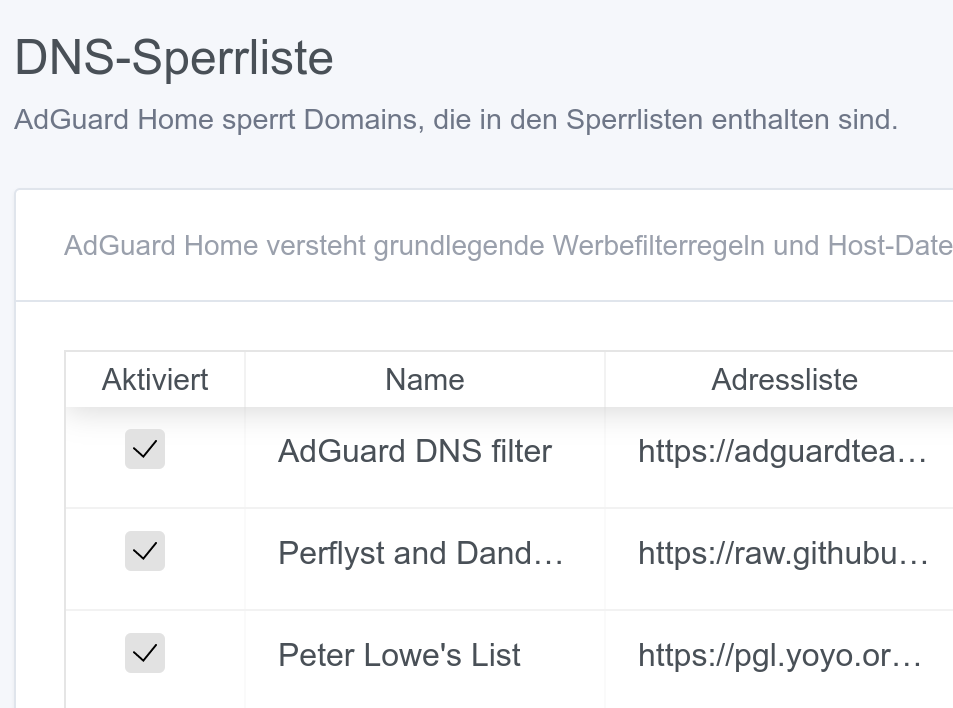

In den Sperrliste habe ich derzeit nur den Standard Eintrag AdGuard DNS filter aktiv (erster Eintrag)

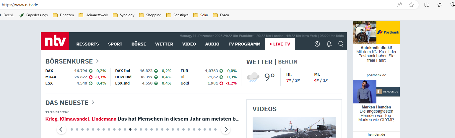

habe Adguard unter unraid installiert. Soweit ganz gut. Das sperren einzelner Seiten funktioniert ziemlich gut. Nur mit dem Werbung filtern bin ich noch nicht ganz zufrieden.
Habt ihr ein paar Ideen wie ich das noch verbessern kann.
Vielen Dank und lg Andreas
Recht kommt halt immer noch Werbung als Postbank usw. mit.

Ich weiß nicht mehr ob Standardmäßig bereits Blocklisten aktiviert sind und welche.
Hast du dich mit den Filterlisten beschäftigt?

Adguard oder PiHole entfernen nicht ALLE Werbung.
Du bekommst auf DNS Ebene nicht alles weg.
Heißt du brauchst trotzdem noch ein Browseraddon.
Weil dieses kann auch Werbung auf den Seiten einblenden, die man per bloßen DNS Filter nicht erwischen würde.
Daher Adguard Home oder PiHole in Kombination verwenden.
