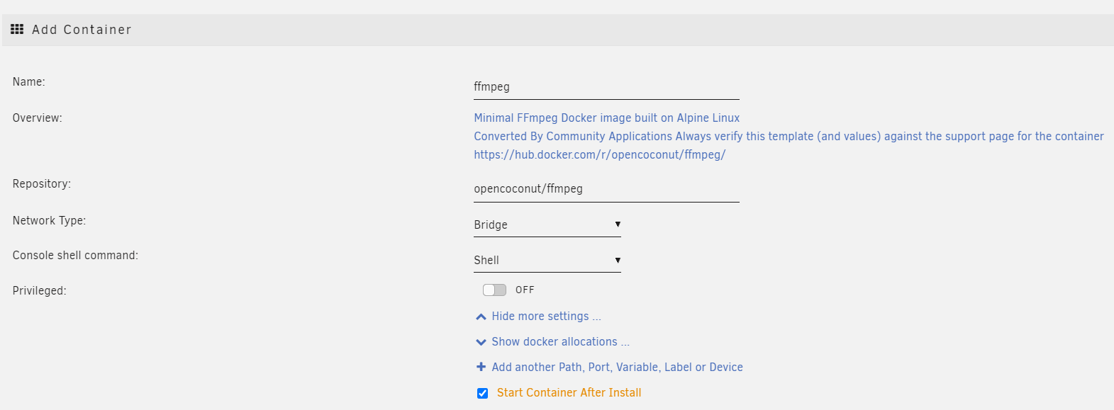

Ehrlich gesagt habe ich auch nicht ganz verstanden wie ich damit umgehen soll. Z.B. wohin wird das installiert - mir fehlt der appdata Pfad:
Ja, OK...ich habe den auch nur ge-googled ;-)
Klar feht dem der appdata Pfad, denn er weiss ja nichts von unraid.
Wenn Du da etwas über die Lebenszeit eines Containers hinweg persistieren möchtest, musst Du die Pfade einfach selbt hinzufügen.
In dem Link steht ja kurz, wie es geht...der Container ist sozusagen "stageless", zieht den Input via "-i" parameter und schreibt nach stdout:

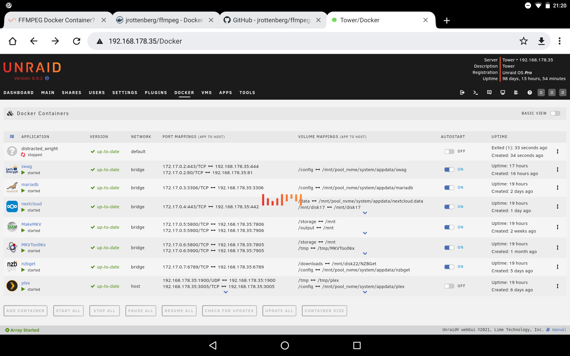

Hab mich mal ran getraut. Nach jedem Aufruf von "docker run jrottenberg/ffmpeg:4.4-alpine" erhalte ich einen neuen gestoppten Container auf der Container Übersicht angezeigt. Die haben dann so lustige Namen wie "gifted bassi" oder "distracted-wright". Ganz seltsam:
Wechsel in das Verzeichnis mit der input.mkv und führe das aus:
docker run --device /dev/dri:/dev/dri -v $(pwd):$(pwd) -w $(pwd) jrottenberg/ffmpeg:vaapi -y -hwaccel vaapi -hwaccel_output_format vaapi -i input.mkv -vcodec vc1_vaapi -acodec copy -b:v 10000K -c:v h264_vaapi output.mp4
Oder ersetze $(pwd) gegen absolute Pfade. Der Container stoppt nach einer Konvertierung. Das ist normal. Es gibt viele Container, die man nur pro Job startet. Ist nur in unRAID eher selten anzutreffen.
