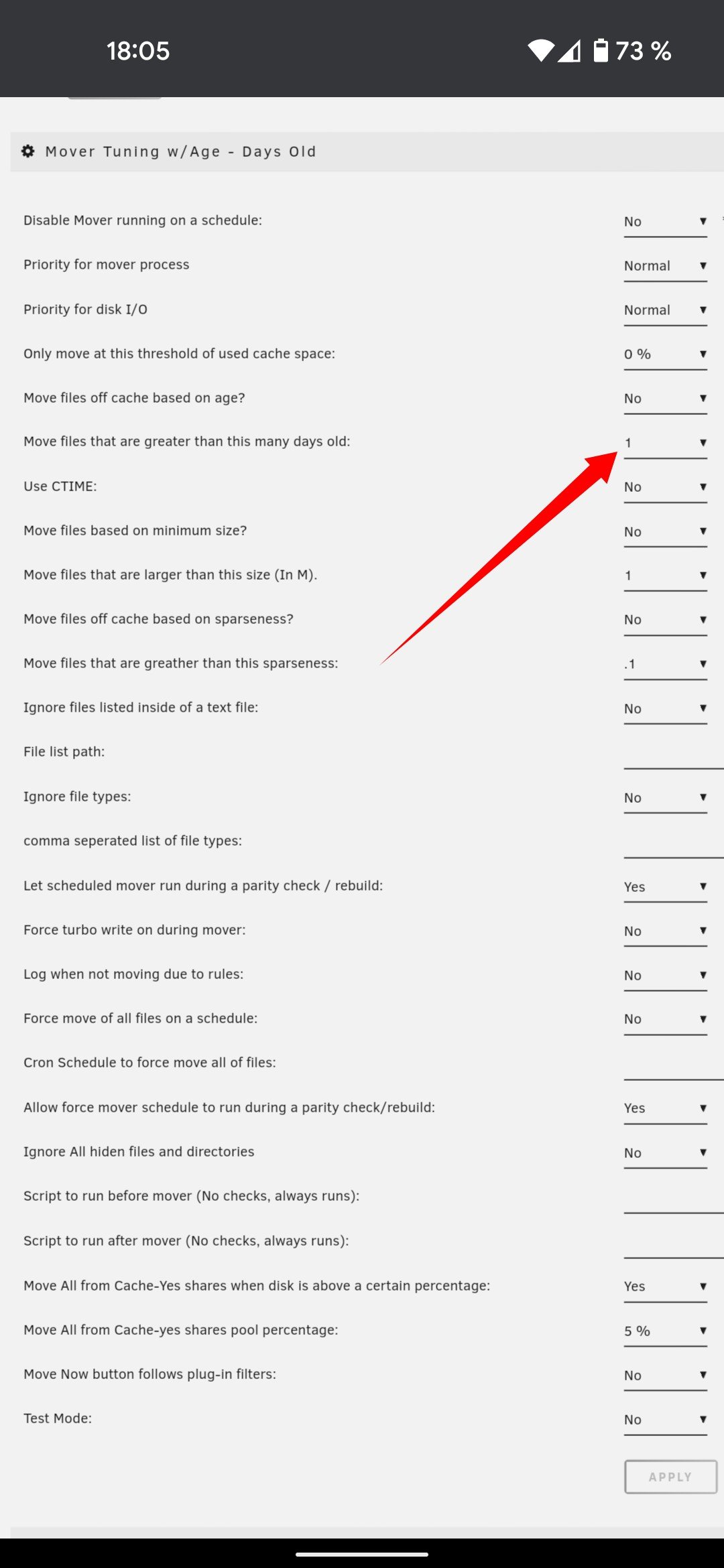

Nicht ganz perfekt, aber man könnte das Mover Tuning Plugin verwenden und dort nach Dateialter verschieben lassen:
Sagen wir mal, man stellt 14 Tage ein. Und nun lässt man täglich ein Skript alle Dateien auf dem Cache per "touch" vom Datum her gleich setzen, wie das Access Datum. Wobei ich nicht weiß, ob Mover Tuning das Access Datum bei jedem Durchlauf aktualisiert?!
Alternativ müsste man was über SMB Logs lösen. Also alle Zugriffe mitloggen und an Hand der Logs die Zeitstempel aktualisieren.
Komplett live alle Dateizugriffe auf dem Cache überwachen, würde zu viel CPU Leistung kosten.

@mgutt sehr guter Hinweis, danke! Ich werd mal schauen, ob das funktionieren wird. SMB werde ich bei dem Use-Case nicht einsetzen (eher (S)FTP und HTTP). Daher wird's vielleicht auch ein simpler Webserver mit aggressivem Caching.
