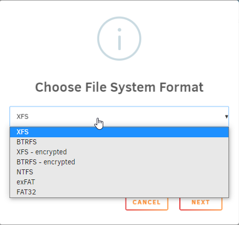

4. Wie kann ich die Festplatten verschlüsseln, sodass niemand außer mir die Daten auslesen kann. Ich vertraue zwar meinen Bekannten, aber auch bei denen kann ja mal eingebrochen werden.
Den Destructive Mode in den UD Einstellungen aktivieren und wenn du alle Partionen gelöscht hast, kannst du eine neue verschlüsselte erstellen (vorzugsweise XFS encrypted):
Hab ich gefunden. War ein wenig tricky, da man ja im Anschluss das Passwort in den Einstellungen hinterlegen muss.
