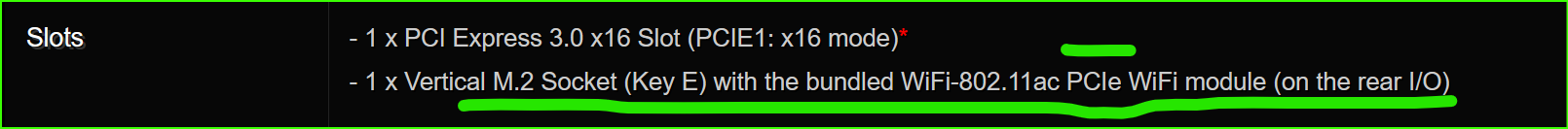

February 14, 20242 yr 9 hours ago, sonic6 said: Darf ich fragen, wofür "GH" steht? www.geizhals.de = www.gh.de https://geizhals.de/asrock-h470m-itx-ac-a2303605.html "...Erweiterungsslots 1x PCIe 3.0 x16 1x M.2/M-Key (PCIe 3.0 x4/SATA, 2280) 1x M.2/M-Key (PCIe 3.0 x4, 2280) 1x M.2/E-Key (PCIe/Intel CNVi, 2230, belegt mit WiFi+BT-Modul)" Sehr oft sind die Daten bei GH gut und korrekt, aber ich habe auch da schon Fehler gefunden und denen berichtet. Die korrigieren ihre Datenbank dann recht schnell. Ergänzend: Laut der Herstellerwebseite sollte der Slot ein PCIe WiFi Modul beherbergen. Somit sehe ich die PCIe Fähigkeit des Slots auch dort bestätigt. https://www.asrock.com/mb/Intel/H470M-ITXac/#Specification Edited February 14, 20242 yr by DataCollector Ergänzung ASRock Webseite
