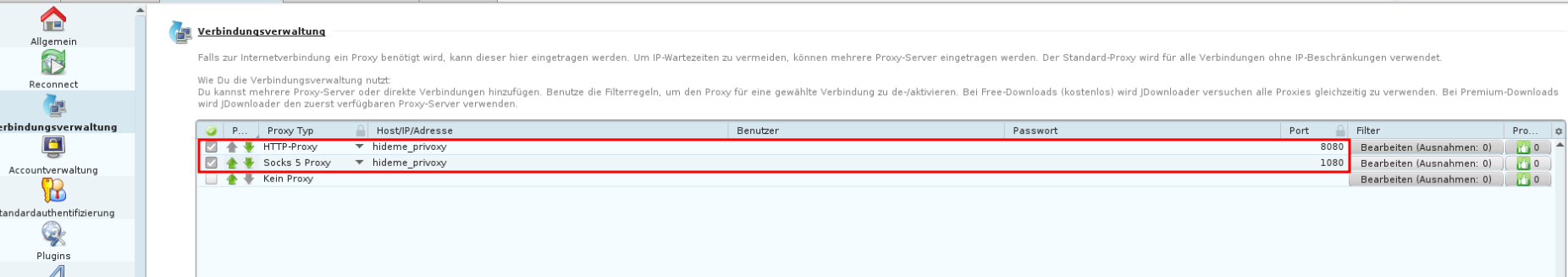

nicht da was auf deinem Bild jetzt ist sondern wie per screenshot oben von mir gezeigt, IM jdownloader container selbst trägst du das ein ...
entweder per IP 192.168.2.2 (gemäß deinem screenshot oben), port 1080 (http) oder 8080 (socks), auch hier, siehe meinen screenshot
oder per hostname hideme_privoxy wie du auch auf meinem screenshot siehst, das aber nur wenn beide im selben Netz sind (custom:br0 in deinem Fall)
du siehst dann auch direkt im hideme container logs wie jdown da durchgeht ...
Rest kriegst du jetzt hin ;)

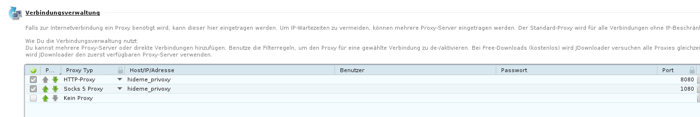

Ich habe alles so eingeben, wie Du aber er sagt immer keine Internetverbindung 443. Egal ob ich den Containernamen oder die IP eingebe.

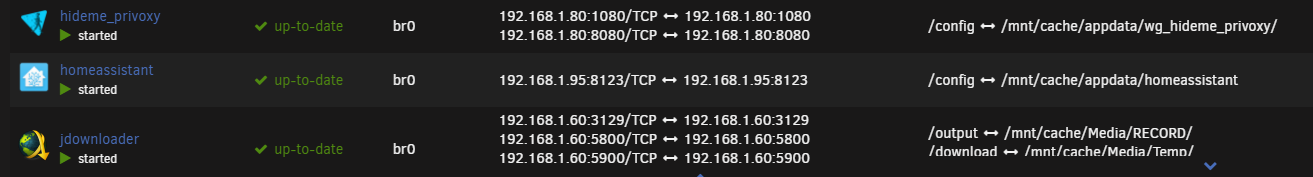

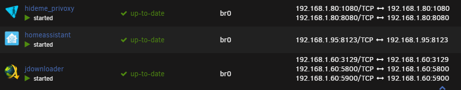

jetzt nochmal ein screen hiervon bitte, ich möchte nur sicher gehen dass beide im selben Netzwerk sind br0 und du nicht mixed mode ... br0 und bridge
dann hiervon mit IP bitte

jetzt noch von deiner jdownloader Proxy Konfiguration
schon sehr strange

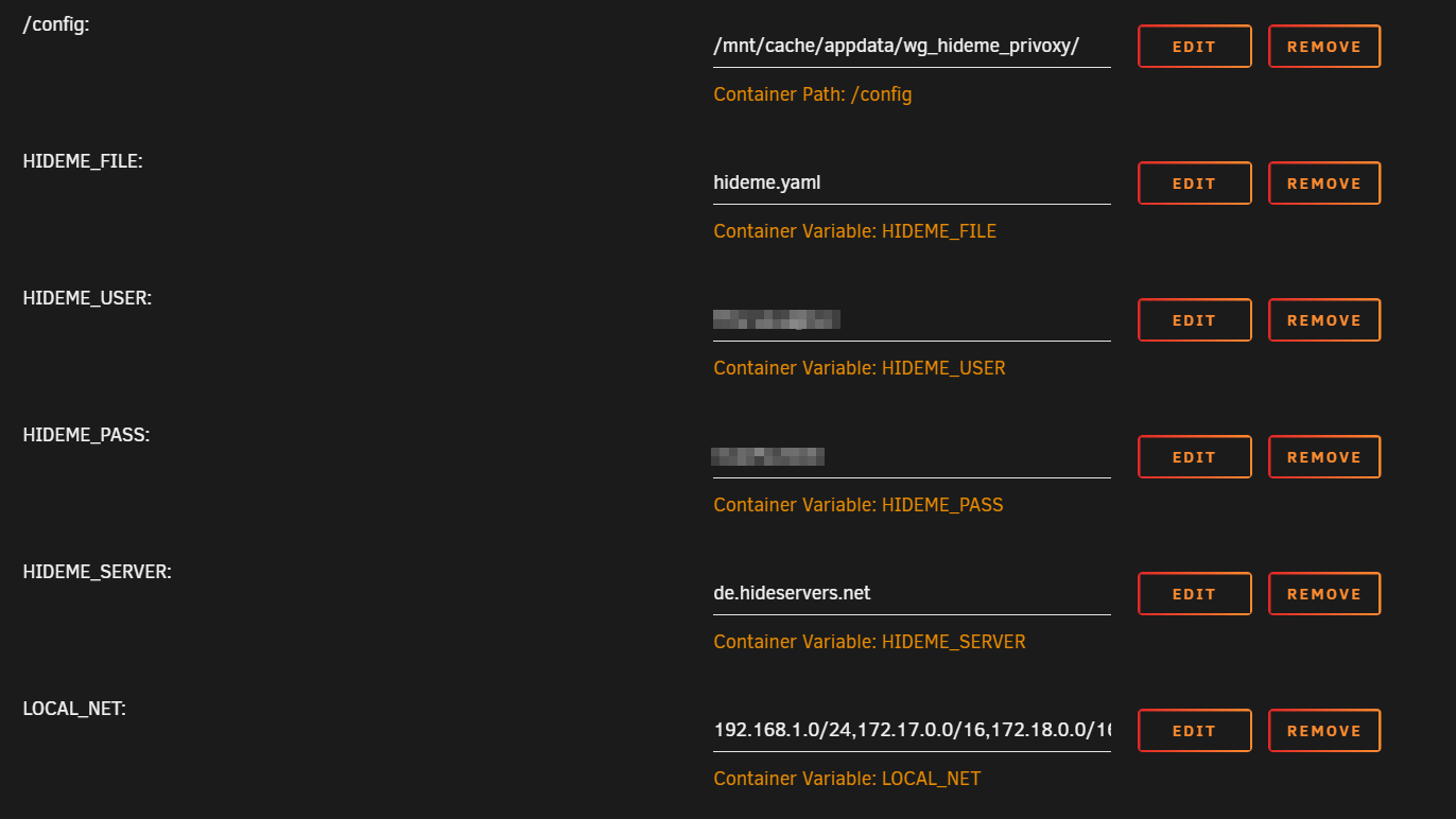

ansonsten, zeig mal bitte deine docker config von hideme (user pass scramblen)
und noch bitte den extra parameters part
--cap-add=NET_ADMIN --device /dev/net/tun --sysctl net.ipv6.conf.all.disable_ipv6=1 --dns=1.1.1.1 --no-healthcheck --log-driver none
--cap-add=NET_ADMIN --device /dev/net/tun --sysctl net.ipv6.conf.all.disable_ipv6=0 --dns=8.8.8.8
Hier der extra Parameters Teil.
Hier die Logs und die Config:
Ich weiß nicht, wie ich den hide_me Container testen kann. Ich vermute, dass es läuft. :)

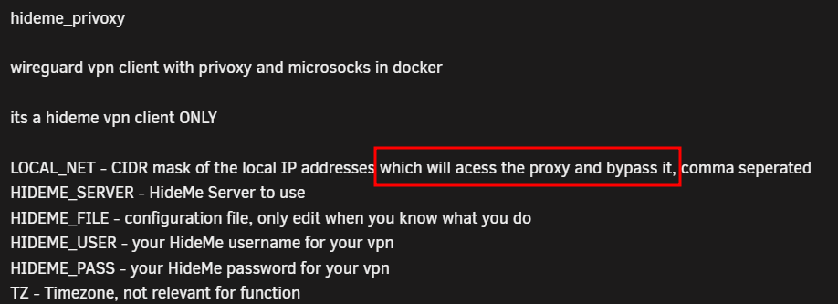

bist du nicht auf 192.168.2.0/24 ?
Ja du hast Recht. Das war es! Jetzt sehe ich im log von hide_me den jdownloader und der Download hat begonnen. Allerdings ist der Download sehr langsam auch wenn ich ohne Proxy lade. Hast Du eine Ahnung, woran das liegen kann?

in Zukunft erst die Variablen anschauen wenn die Apps aus CA sind, wenn eine netmask zu konfigurieren ist dann sollte die ziemlich sicher angepasst werden ;)
Das war ja am Ende die große Hürde ;) aber wir lernen alle immer was dazu
