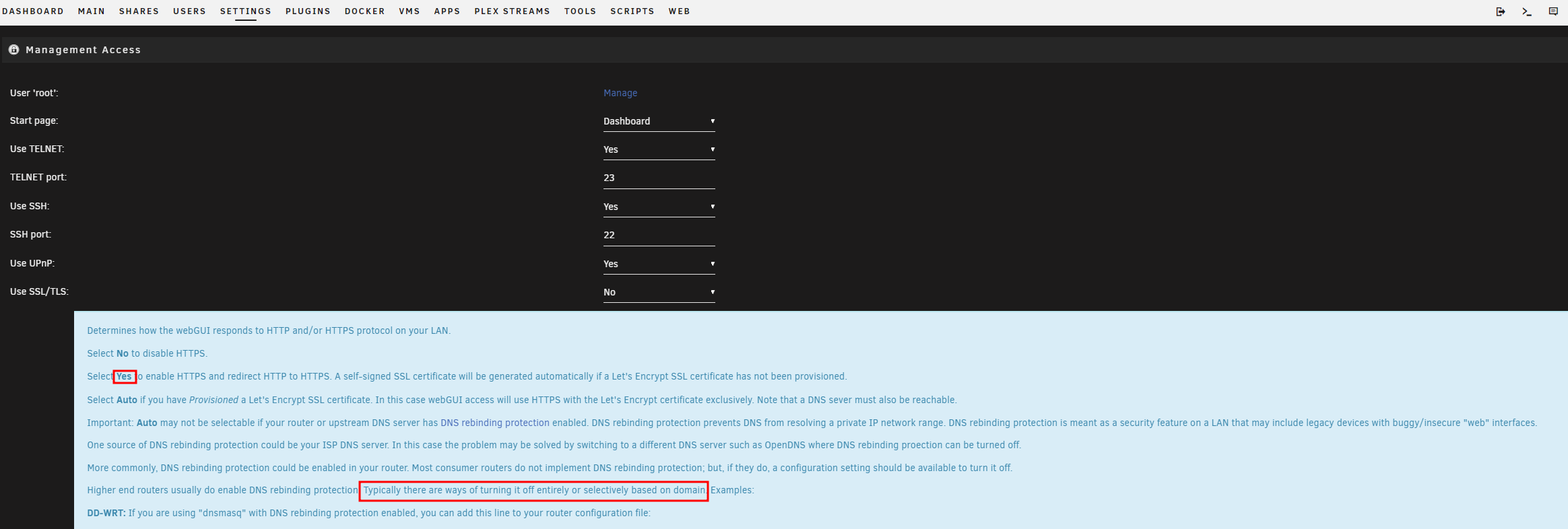

Hallo,
wenn ich in den Unraid Settings bei SSL/TLS auf enable gehe, statt Auto, ist dieser nicht mehr erreichbar. Kann es dann per GUI Modus wieder auf Auto stellen und er ist wieder erreichbar.
Was muss ich tun um ein Forced SSL zu erreichen um unverschlüsselte/HTTP Übertragung zu unterbinden?
Derzeit ist er per HTTP/IP erreichbar.

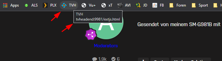

und Nein, ich habe SSL in unraid aus, ich nutze SSL in swag für den reverse proxy wenn ich von extern auf Dienste zugreife, aber lokal ...
jetzt bin ich auch in der glücklichen Lage das bei mir NAT Hairpinning wunderbar geht, sprich ich könnte die Dienste mit der SSL URL aufrufen, bin aber "lokal" unterwegs im LAN ... wobei ich das so nicht nutze, Bsp. meiner lokalen Dienste, da nutze ich kein https ... hier jetzt mal tvheadend.

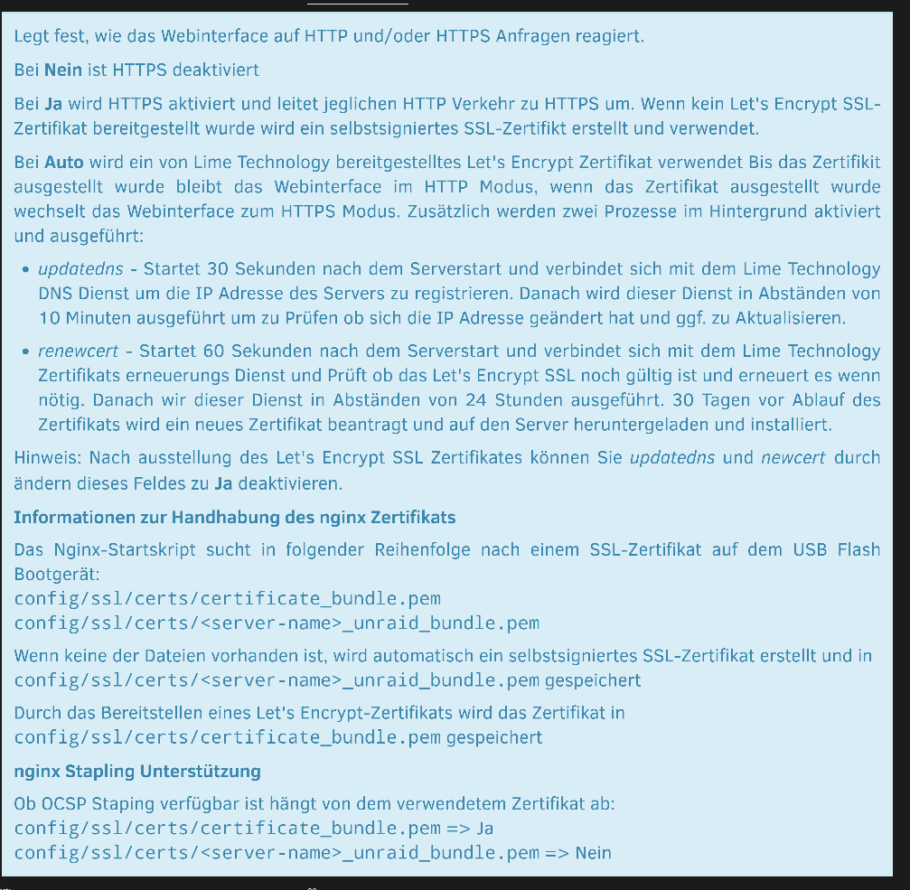

Da 6.10 noch RC ist, bin ich noch auf 6.9.2. @alturismo

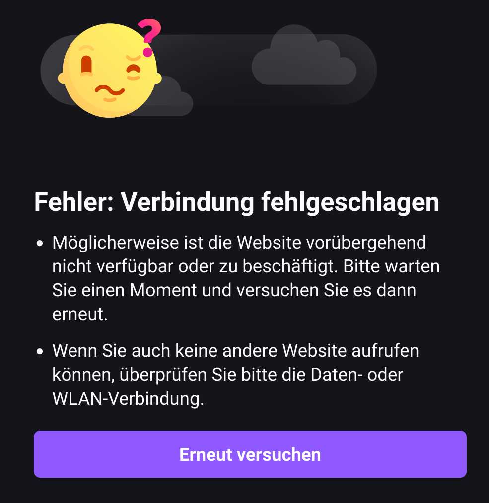

Dies kommt wenn ich es per https probiere. Es steht auf Auto, da es mit Ja, entsprechend gar nicht mehr erreichbar ist.
Wenn ich die Beschreibung von Auto bzw. den Nginx Hinweis richtig verstanden hab, sollte solange kein Lets Encrypt erstellt wurde, automatisch ein self signed erstellt werden.
Auch http://servername.local funktioniert nicht und zeigt die gleiche Fehlermeldung an. Die wird aufgerufen sobald man in den Settings auf Apply drückt. Wenn man das .local wieder aus der URL entfernt, dann funktioniert es wieder. http://servername

Was ist das für ein Browser? Mal einen anderen getestet? Einfach nur zur Sicherheit, dass der Browser nicht evtl grundsätzlich unbekannte Zertifikate ablehnt.
@mguttFirefox. Android/PC
Firefox Klar sagt bei https://servername (Das das Gerät (Server) kein https unterstützt und man auf http weitergeleitet werden kann.
https://servername.local Adresse nicht gefunden
Browser Android https://servername connection refused
http oder s://servername.local Name not resolved
Kann noch Chromium am PC später probieren.
Gleiches in Chromium.

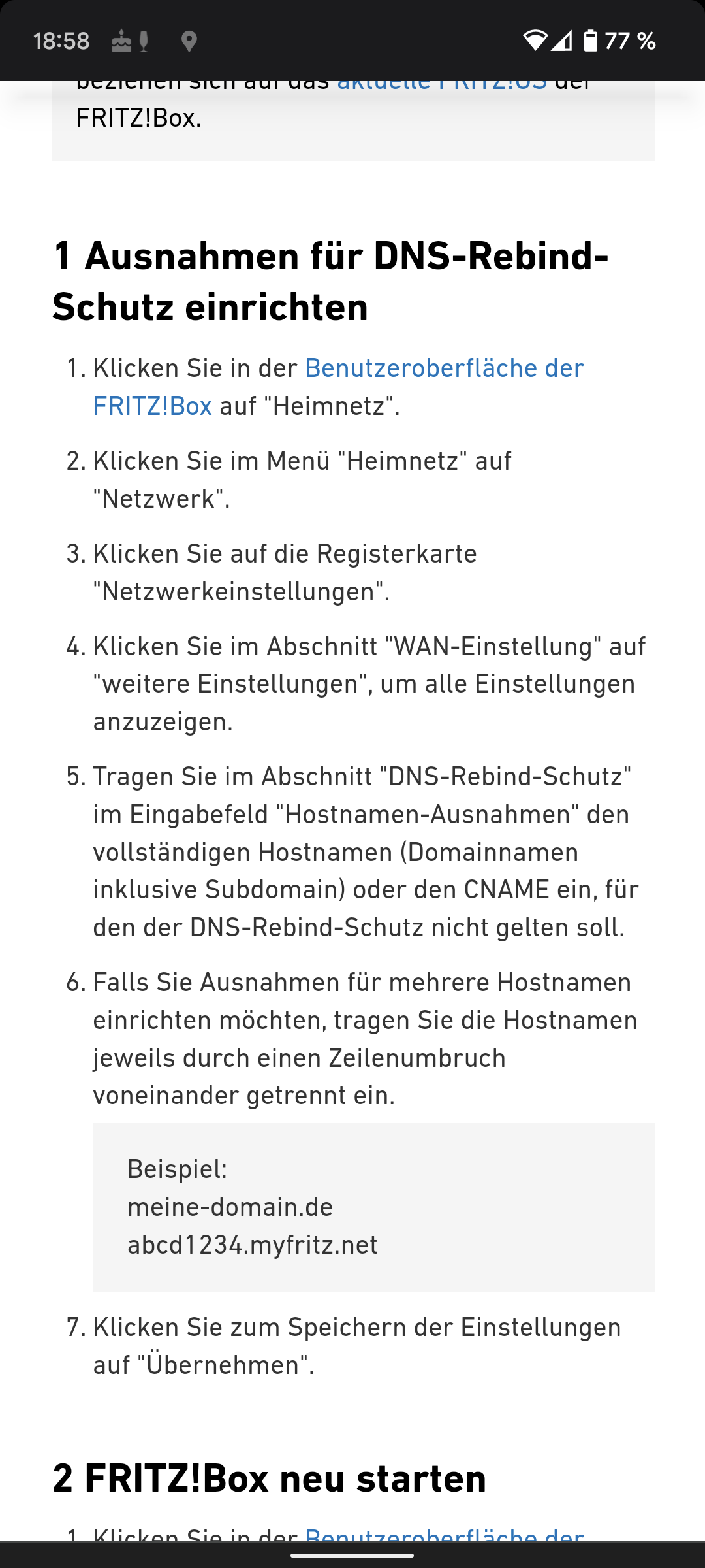

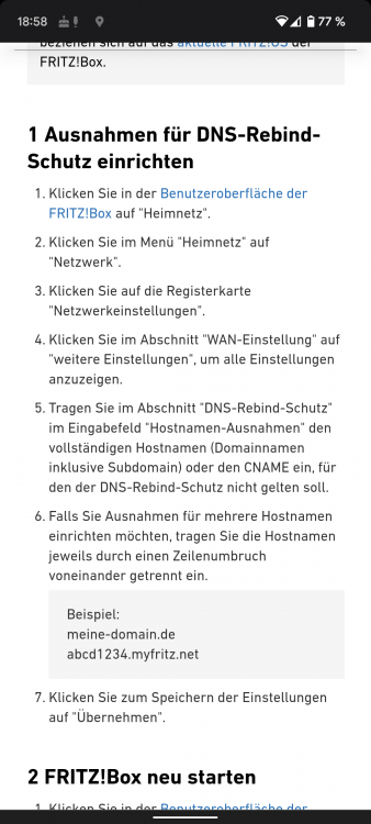

Weißt du @jj1987oder einer der anderen zufällig wie das in ner Fritz!Box geht?
Hab es gefunden: https://avm.de/service/wissensdatenbank/dok/FRITZ-Box-7590/3565_FRITZ-Box-meldet-Der-DNS-Rebind-Schutz-Ihrer-FRITZ-Box-hat-Ihre-Anfrage-aus-Sicherheitsgrunden-abgewiesen/
Allerdings bekomme ich dann weiterhin die gleiche Meldung.
Gibt es vielleicht noch weitere Logs die ich anschauen kann?
Oder funktioniert das nur wenn man eine externe Domain bei irgendeinem Anbieter hat statt nur den Hostname.CN zu nutzen?
Falls ja, probier ich das noch mit dem Video oben.
Edited by Revan335
Bitte sehrScreenshot_20220313-185836.thumb.png.b4d58c8356769d8290205eacfa2ad932.png
Vielen Dank! @jj1987
Ich glaube das hatte sich überschnitten.

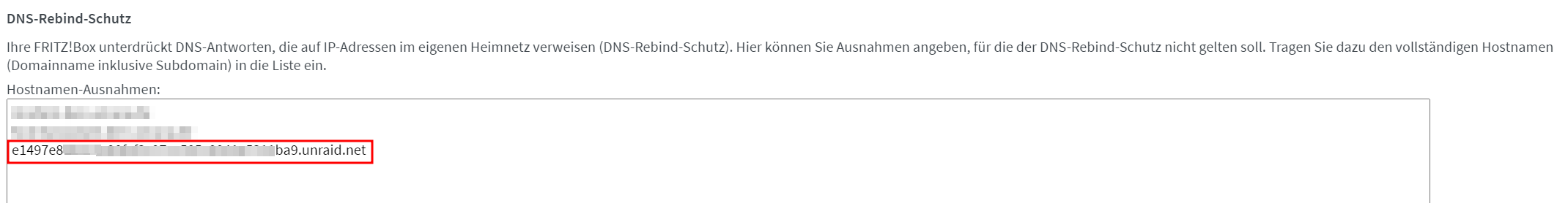

  • 4 weeks later...
Ich sollte vielleicht besser lesen oder es brauchte einfach noch Zeit.https://avm.de/service/wissensdatenbank/dok/FRITZ-Box-7590/3565_FRITZ-Box-meldet-Der-DNS-Rebind-Schutz-Ihrer-FRITZ-Box-hat-Ihre-Anfrage-aus-Sicherheitsgrunden-abgewiesen/
Hab es nach nem Reboot vor kurzem, heute nochmal probiert und es wurde eins erstellt. XYZ.unraid.net
