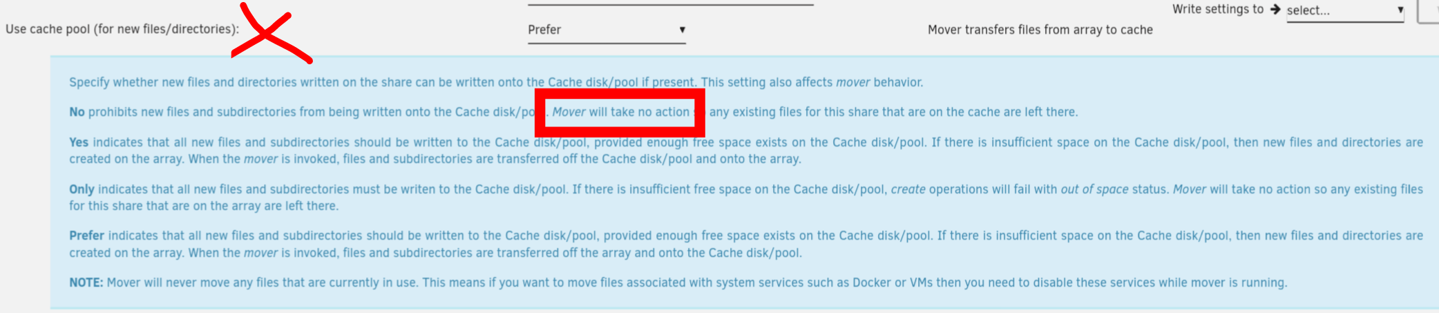

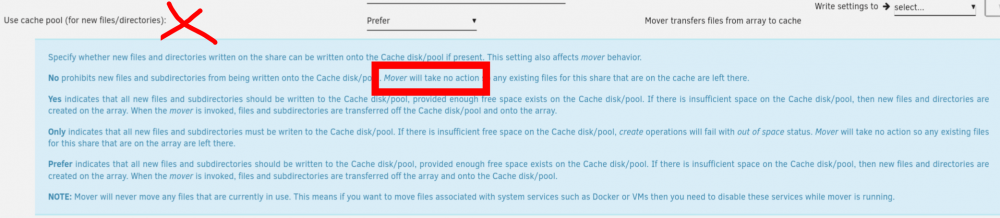

Wenn du auf die linke Spalte einer Einstellung klickst, erscheint ein Hilfetext.
Wenn du das im laufenden Betrieb beim Share appdata auf No umgestellt hast, hast du übrigens mit hoher Wahrscheinlichkeit nach alle Container zerlegt.

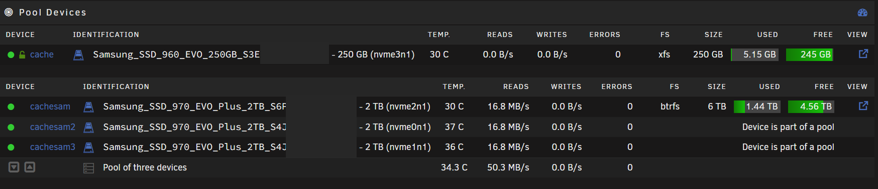

Auf dem Server habe ich die Parität (wegen neu Install will das System die Parität ausführen) abgebrochen somit ist die Schaltfläche des Mover aktiv, gibt es eine Möglichkeit den Cache ggf. so wie ich mir das vorgestellt hatte zu nutzen, denn wer hat schon einen 5TB großen Cache oder mehr.
Siehe erster Screenshot unten (mein 2nd System).
Siehe zweiter Screenshot unten (mein 1st System).
