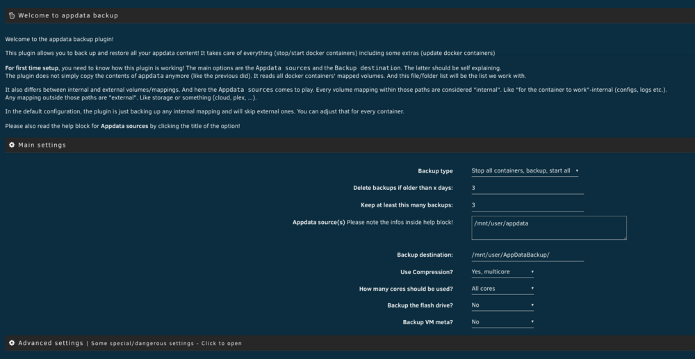

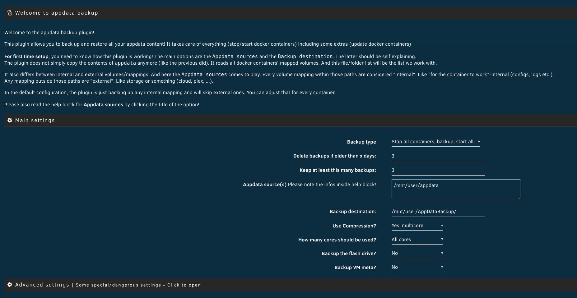

Alternativ die NVME im CachePool und die SSD im Array. Dann hat Du doppelten Speicherplatz aber musst Dich wie selber beschrieben um Backups kümmern. Die Apps/Docker sind dabei kein Problem. Ich nutze dafür Appdata Backup aus dem Appstore und lass den Täglich laufen und halte die 3 letzten backups vor:
