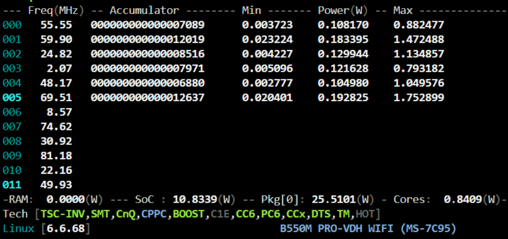

So, alle Jahre wieder probiere ich es noch einmal )
Alles im BIOS meines Asrock B550M Pro aktiviert, was irgendwie nach Stromsparen aussieht (+Voltage offset -62 und Curve Optimizer -10). Anhand diesen Anleitungen bei Corefreq selber vorgegangen:

Und das zeigt mir Corefreq im Leerlauf an:
Wirklich nach unten geht der Gesamtverbrauch des System dabei aber nicht. Ich glaube mit meiner Konfiguration sind weniger als 25-30W im idle nicht drinnen.
