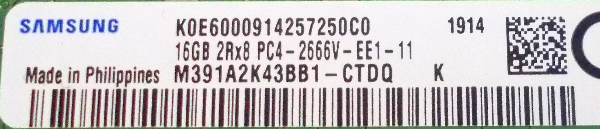

RAM
Samsung M391A2K43BB1-CTD
Ja, das ist der Speicher, der auch bei Fujitsu/Kontron in der Kompatibilitätsliste steht.
Ich habe 4 Module des Samsung M391A2K43BB1-CTD auf meinem Board mit dem schon erwähnten I3-8100 benutzt.
Anbei die RAM Kompatibilitätsliste von Kontron und Typenschildfoto eines meiner Module.

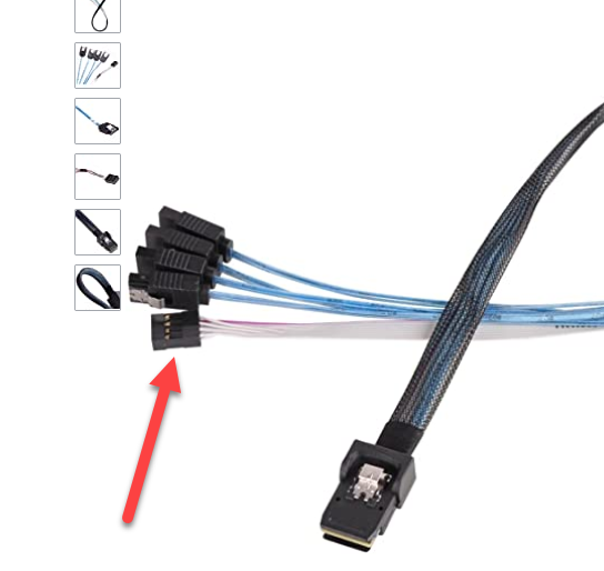

Da ist allerdings noch n fünfter Stecker dran. Keine Ahnung für was der ist.
Sideband-Kabel (SGPIO)
https://en.wikipedia.org/wiki/SGPIO
Diese Anbindung wird benutzt um zusätzliche Steuersignale zu transportieren, ist aber für die normale Ansteuerung der Festplatten in der Backplane nicht notwendig.
Auch nicht jede Backplane/kontroller uhterstuetzt diese Steuersignale.
Eine Funktion solcher Steuersignale kann sein, dass extra dafuer vorhandene LEDs zur Lokalisierung des richtigen Einschubes zum Blinken gebracht werden können.
Bei einer kleinen Konstellation mit wenigen Devices ist das nicht nötig. Bei einem Festplattenarray mit mehreren dutzend oder hundert Festplatten ist es schon recht hilfreich, wenn beispielsweise der passende Schacht einer auszuwechselnden Festplatte sich durch Blinken bemerkbar machen kann und man nicht aus versehen die falsche Platte rauszieht.
Wo wird denn dieser Stecker angeschlossen? Kann es sen, dass dies mein Board überhaupt nicht unterstützt?
An einem dafür vorgesehenen GPIO Anschluß.
korrekt.
Oh, das ist natürlich ärgerlich 😞
Also bräuchte ich n anderes Bord oder ne PCI Karte mit miniSAS?
Hab das Ganze mal aufm Schreibtisch zusammengebaut. unraid ist problemlos hochgelaufen 👍
Neuste Bios ist bereits drauf.
Wieso das?
Schließ diesen fünften Anschluss einfach nicht an. Der ist für Deinen Aufbau unnötig.
Schließ die 4 SATA Stecker an die SATA Hostkontroller (Mainboard) Anschlüsse an und stecl den SFF-8087 Stecke rin die Backplane mitd en Disks.
Laß den SGPIO Anschluß einfach unbenutzt herum baumeln.
Wenn Du wirklich ein korrekte sKabel von SATA Host auf SFF Backplane gekauft hast, wird das so funktionieren.
Eine Karte mit MiniSAS (meist als eine der verschiedenen SFF Anschlüsse ausgeführt) würde Kabel benötigen, die dann auf beiden Seiten SFF hätten.
(Ja, ich weiß, dass der SATA Stecker mechanisch eigentlich auch einer SFF Spezifikation unterliegt, aber der einfachheit halber bleibe ich jetzt erst mal bei SATa Stecker.)

Sag ich doch. Läuft. Den SGPIO baruchst Du für Deinen Aufbau nicht.
