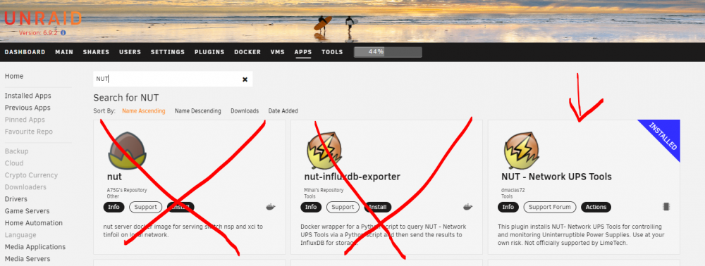

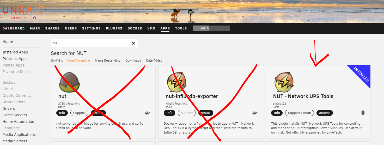

Hab ich das falsche installiert? Hab einfach "NUT" genommen.... Werd mal nach Bildern suchen.
  • Replies 81
  • Views 9.3k
Das "NUT", welches Du brauchst ist kein Docker, sondern ein Plugin.
Das hat nur eine Seite in den Settings, kein UI.
Super, vielen Dank. Dann ist der Fehler schon gefunden. Hab das erste auf deinem Bild genommen. Mit deinstallieren ist alles weg oder wie lösche ich "sauber"?

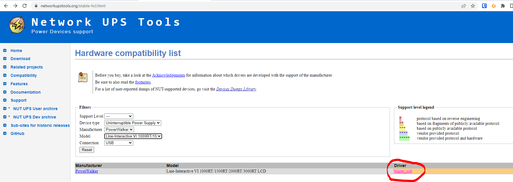

Hab jetzt alles mal bestellt. Auch noch eine Powerwalker VI 1000 RT
Ich glaube die Bluewakers/Powerwalkers können keinen apcd...NUT wäre dieser Treiber:
Super, merci 🙂

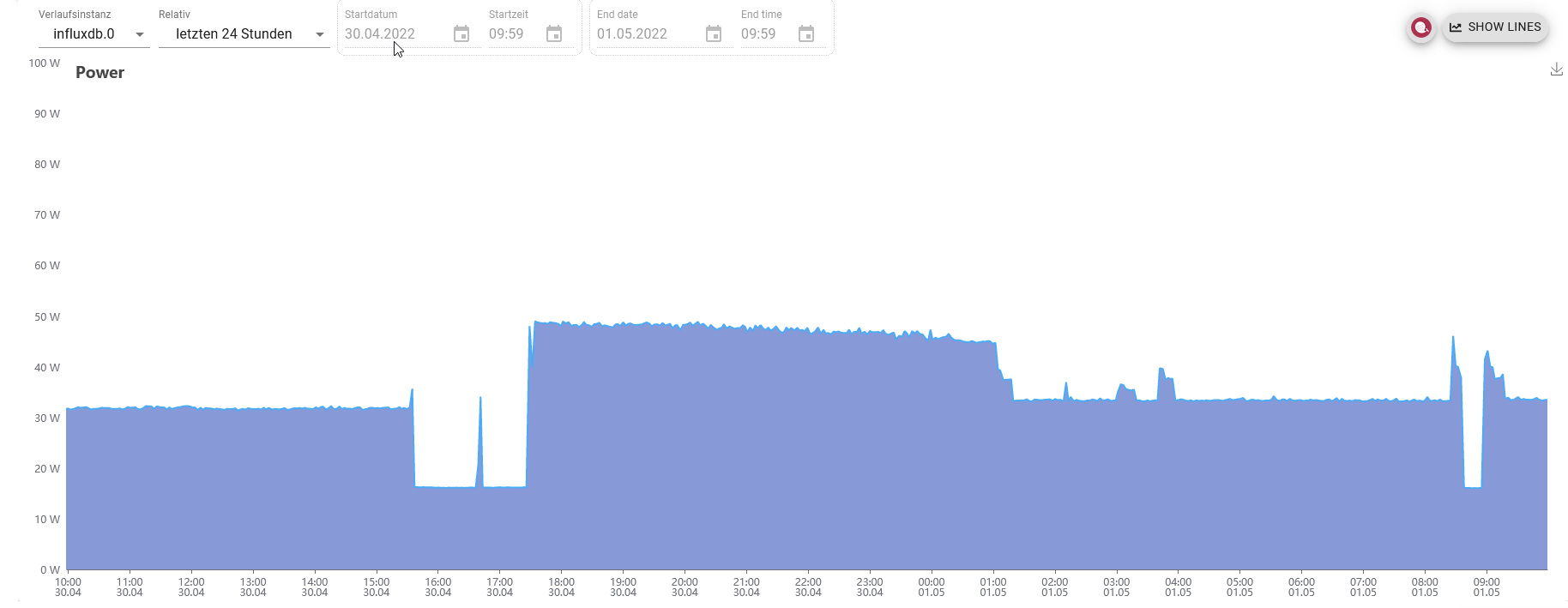

Was sicher auch einige interessiert: der Stromverbrauch. Hab mir das Powerwalker 1000 HID gekauft. Ohne angeschlossene Geräte verschlingt das im Leerlauf 16W. Finde ich relativ viel, aber nunja... Was meine alte APC verbraucht muss ich noch ermitteln, wenn die neue Hardware ins Rack umzieht.
USV und unraid zusammen mit schlafenden Festplatten brauch 33W. Ohne irgendwas optimiert zu haben, ist das schon toll 👍

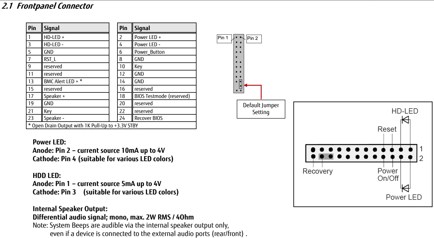

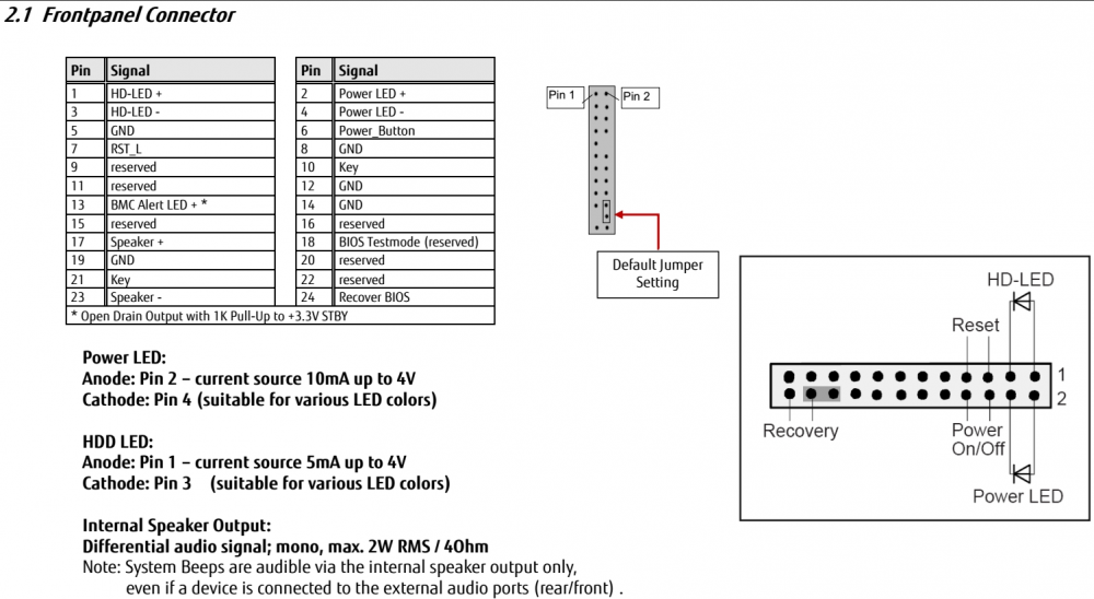

2. Das Case hat 2 LED für Netzwerkaktivität. Also vier Kabel. Kann ich die irgendwo anschliessen, oder bieten diese Funktion nicht alle Boards? Konnte dazu nicht wirklich was finden. Ausser das meine Pin´s scheinbar diese Belegung haben:
Consumer Boards eigentlich nie.

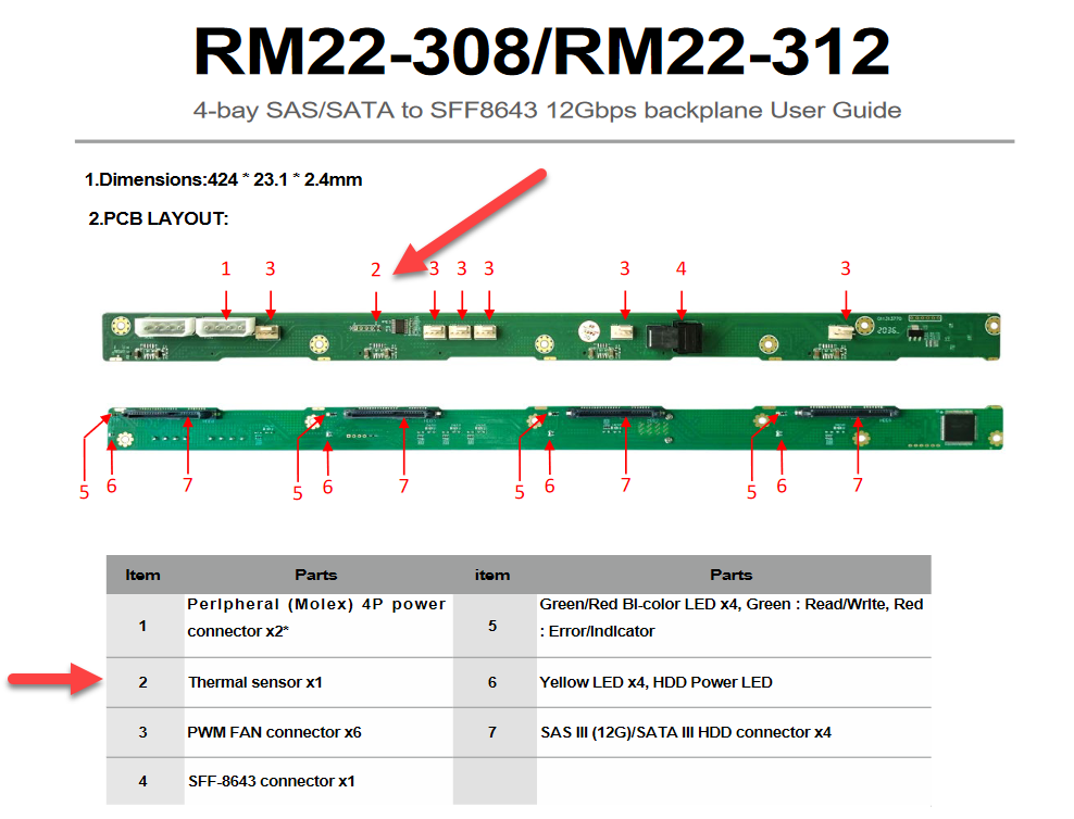

das Case hat drei PWM Lüfter die alle drei an die Backplane angeschlossen sind
Hat die Backplane denn wirklich 4 Pins für die Lüfterstecker? Durchgehend volle Pulle ist ja eher 2 Pin. Muss man für diese Funktion evtl noch was bei der Backplane anschließen?! Weil ich frage mich woher die Backplane wissen will wie warm die HDDs sind.
schade... dann leg ich den Stecker mal zur Seite
Ja, 6x 4Pin je Backplane. Es können also insgesamt 12 Lüfter angeschlossen werden.
Jede Backplane hat einen eigenen Tempsensor:
Ich hab ja das Case RM21-308. Da ist unter Downloads keine Beschreibung der Backplane dabei. Allerdings beim baugleichen Gehäuse RM22-308 (das ist tiefer)
Hier die Beschreibung der Backplane

Eine Frage habe ich noch: immer um drei Uhr Nachts geht der Stromverbrauch kurz hoch. Was passiert da? Der Mover ist es nicht.
Hast Du im Scheduler irgendetwas für 3 Uhr eingestellt?
Gibt ja nur zwei Sachen die man dort einstellen kann: nein
Hab aber gerade im Log gesehen:
May  6 03:01:18 Unraid emhttpd: read SMART /dev/sdc
May  6 03:18:04 Unraid emhttpd: spinning down /dev/sdc
Ich finde dazu aber keine Einstellungen wo ich das beeinflussen könnte.
Beispiel, Docker wie Plex wo da seinen Scan macht ?
von alleine passiert das nicht, sprich, etwas weckt die HDD auf, aus Erfahrung ... Backup, Mover, Medien Docker, ... was auch immer
