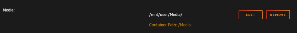

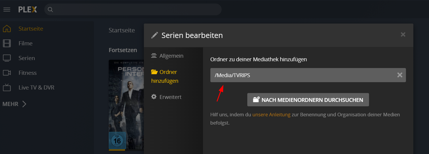

hier wäre beispielsweise Media im Docker einzurichten mit /mnt/user/Media <> /lokaler_docker_pfad_hier
im Docker könnte das so aussehen
sprich, lokal /mnt/user/Media ist innerhalb des Dockers unter /Media (lokaler docker pfad intern) zu erreichen
mal egal ob das Plex, Emby oder Jelly ist ...

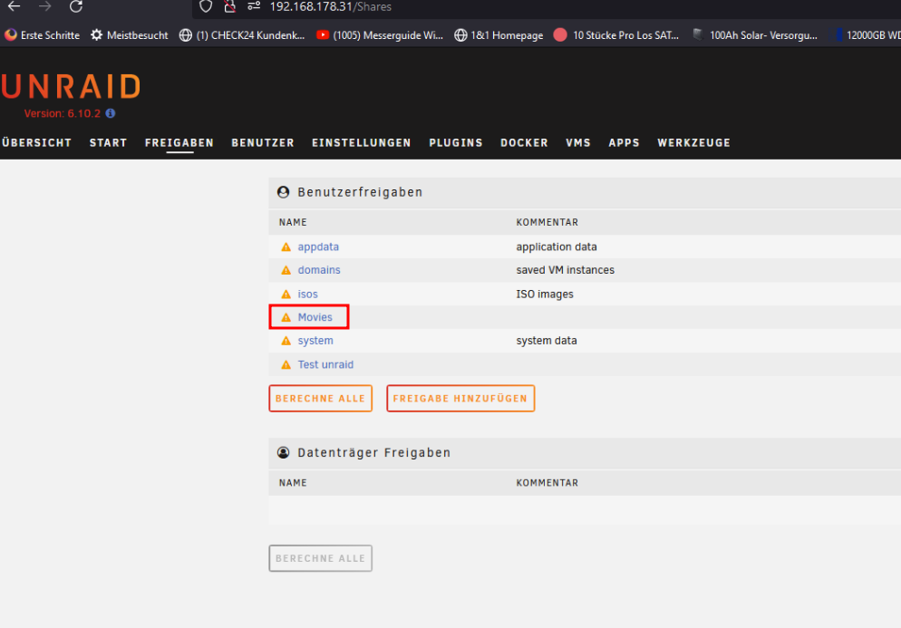

So sieht das momentan aus bei mir.
Ist schon was anderes als OMV 6, da geht sogar per Konsole mit mkdir alles, aber in unraid kann ich keine Ordner in /mnt erstellen.
hier wäre jetzt /mnt/user/Movies "wahrscheinlich" dein Film Ordner ;)
sprich in deinem Docker diesen Pfad vom Host mounten, sollte jetzt "fast" selbsterklärend sein wenn du oben mein Beispiel nimmst (/mnt/user/Media)

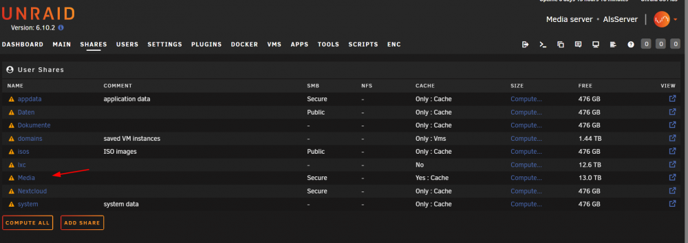

11 hours ago, AdiDOS said:
Kann garnicht in /mnt/ ordner erstellen
Das machst nicht du, sondern Unraid, wenn du einen Share erstellst. In deinem Screenshot siehst du rechts die Spalte "Anzeigen". Wenn du da auf den Link klickst, siehst du den Inhalt des Shares und oben den Pfad /mnt/user/Sharename. Da landen alle Dateien des Shares.
