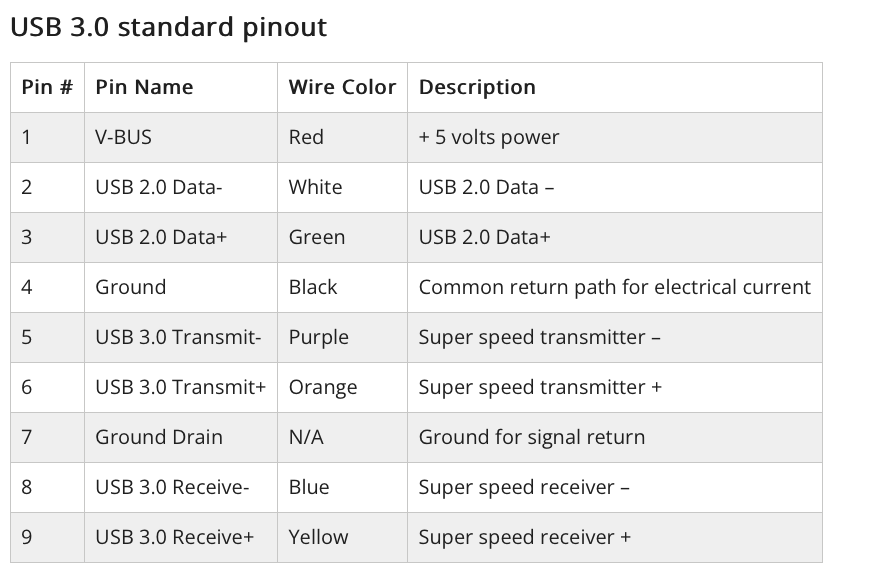

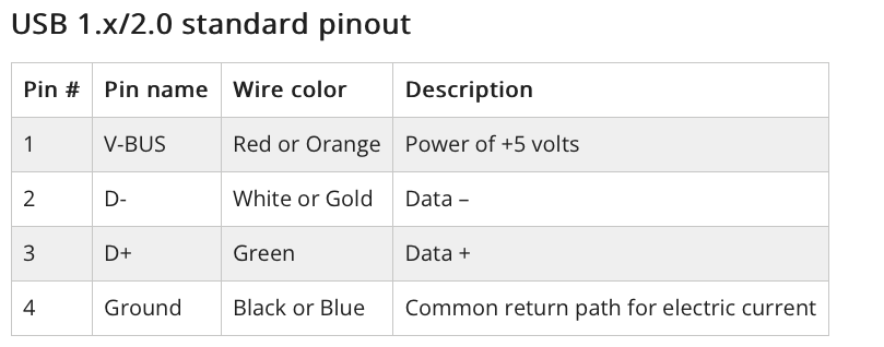

Ja die Spannung ist die gleiche. Aber es gibt mehr Datenleitungen. Ich kenne das SW USB3 Protokoll jetzt auch nicht aber ich "denke" dadurch das es mehr Datenleitungen gibt werden einfach die USB Controller der Sticks  wärmer weil sie auf viel mehr Datenleitungen nach Signalen "überprüfen" auch wenn vielleicht gerade keine Daten übertragen werden. Und dazu dürfte noch kommen das die Datenrate wesentlich höher ist und demzufolge der Controller auch höher getaktet ist was weitere Verlustleistung bedeutet. Der Strom dafür wird dann trotzdem gebraucht um die Controller wach bzw. um auf einkommende Übertragungen zu scannen. Ich vermute auserdem das bei einem USB2 Kabel einfach keine Signale auf den USB3 Datenleitungen erkannt werden (oder die delektieren das über den Ground Drain Pin und schalten dann die USB3 Teile des Controllers aus.
Aber wie gesagt, sicher bin ich da nicht. Vermutungen leider...
1685371357_Bildschirmfoto2022-06-20um08_50_34.png.070976f7babdc2d54e336a1dd03dc950.png
1102174454_Bildschirmfoto2022-06-20um08_50_41.png.611def019f3b084f8f23f6f6ea808cff.png
